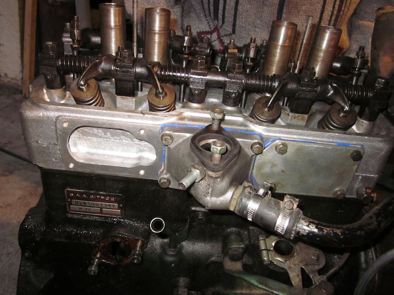

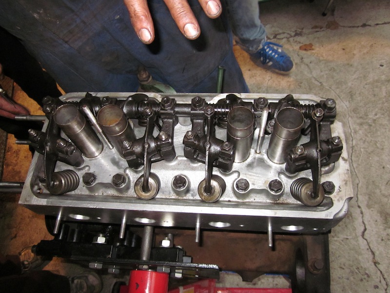

Vervolgens wordt de kop weer opgebouwd. Tijdens het demonteren zijn alle klepstoters en tuimelaars in volgorde bewaard en nu wordt het hele zaakje op dezelfde manier weer geplaatst. Alles past eigenlijk prima en er hoeft op wat veren na niet veel gepielt te worden om het geheel weer netjes op z'n plaats te krijgen. In het werkplaatshandboek staat de volgorde van aantrekken van de kopbouten.
Zodra de kop vast zit kan het opbouwen van de kop verder afgemaakt worden.

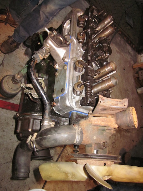

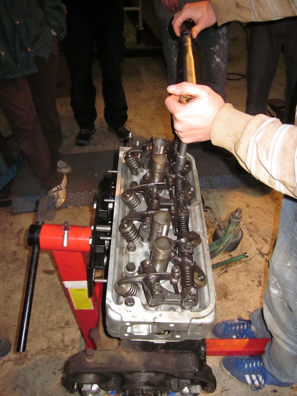

Met vereende krachten worden de rest van de onderdelen gemonteerd en ontfermen Teun en Wouter zich over de barbecue.
De waterpomp wordt geplaatst, een aantal blinde plaatjes, de carburateur, het assenstelsel voor de bediening van het gas, enz. enz.
Na het plaatsen van het vliegwiel is de loctide op en wordt het tijd voor de barbecue.
De ontsteking moet nog geplaatst worden, het spruitstuk en de kleppen gesteld.
Maar dan is de motor toch bijna af na een dag klussen!

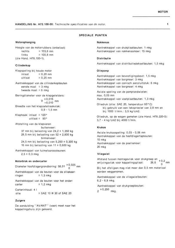

LET OP
Gisteren heb ik van Bert Ruiterkamp een opmerking ontvangen over de uitleg van de pijl op de zuiger:
Neem dit mee als je zelf aan de gang gaat met het reviseren van je blok!!Bert Ruiterkamp schreef:Heren,
Ik zag in Le Camion nr. 115 het verslag over de H72 motorblok revisie. Daarin ook een opmerking over de aanduiding “AVANT” op de zuigers.
Dit leidde blijkbaar tot een discussie wat de “voorkant” van de motor was. Helaas moet ik constateren dat die discussie tot de verkeerde conclusie heeft geleid.
Als consequentie daarvan zitten de zuigers nu verkeerd gemonteerd en is de motor aan extra slijtage onderhevig.
Als bijlage treft u “Handeling H72.100-00 – Technische specificatie van de motor” aan. Onder aan de linker kolom staat dat de aanduiding “AVANT” naar het koppelingshuis moet zijn gekeerd.
De theorie daar achter kunt u vinden op mijn website: http://www.flyinghy.nl/desaxatie.htm

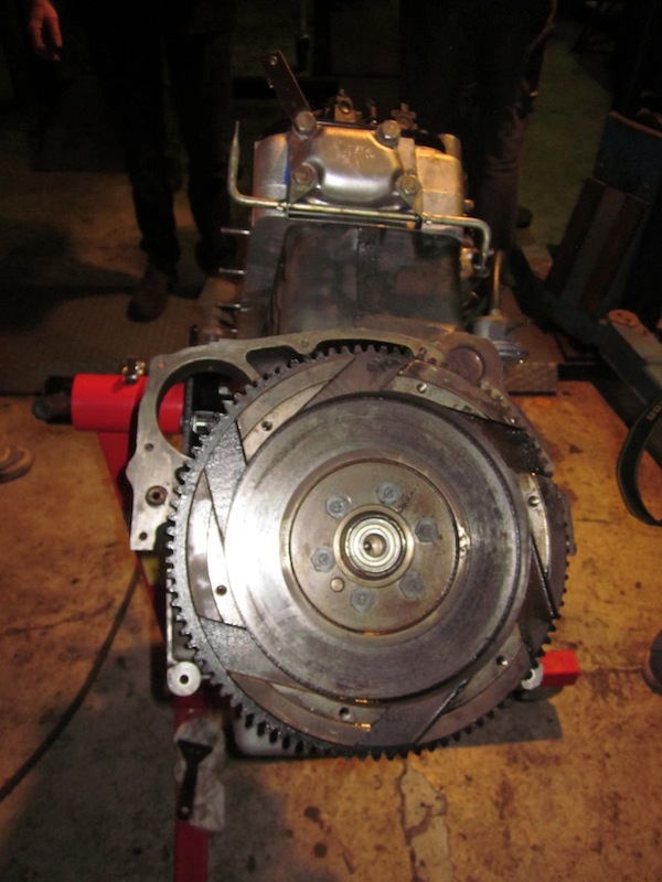

Allen,
Vandaag in het magazijn (HY Team) drie zaken mbt de motor revisie besproken;
1) Foto (boven) van een drijfstang die als gevolg van een verkeerd geplaatste zuiger in de juiste positie wilde draaien.
2) Een foto (onder) van een doosje met nieuwe zuigers en bussen. De pijl op de zuiger staat naar links of naar rechts ipv naar voor of naar achter... weer een nieuwe variant (er staat ook geen AVANT bij). Deze pijl zou nu in de draai-richting van de motor geplaatst moeten worden. Volgens Albert Hetterscheid: de motor van bovenaf bekeken, van de waterpomp naar de versnellingsbak, zou de pijl naar rechts moeten staan omdat de motor vanuit dat standpunt rechtsom draait.
3) Afgelopen woensdag was ik bij Citrotech en ik werd door Ronald van Zanden aangesproken dat je een distributiedeksel niet met de keerring kan centreren, dat moet met een stuk gereedschap!! De dag daarna zag ik Albert Hetterscheid en ook daar kreeg ik direct de wind van voren dat hij het stukje in het clubblad gelezen had en ook hij gaf aan dat je een distributiedeksel niet met de keerring kan centreren... Vandaag in het magazijn, blijkt dat het jaren de gewoonte was om de distributiedeksel met de keerring te centreren, maar dat het toch niet helemaal 100% is, ook daar adviseren ze een stuk gereedschap! Voor 35 euri te koop in het magazijn... Dus, dan weet u dat!
