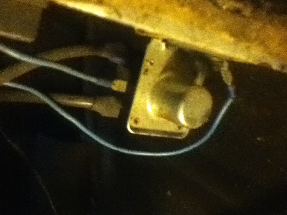

Ok, hoe kan ik dan constateren dat mijn startrelais stuk is...?
Ik heb zo te zien en universele startrelais. Moet tie tikken als ik de startknop gebruik.
Zie foto....
Zie foto....

Re: Startmotor
Dit is inderdaad niet het standaard relais op een HY. De contacten binnenin kunnen ingebrand zijn. Dit geeft weerstand waardoor de startmotor te langzaam gaat draaien. Je kan het constateren door hem te overbruggen, door bijvoorbeeld direct een startkabel op de dikke plus van je starmotor te zetten. Als dit de oorzaak blijkt te zijn kan je hem open maken en het contact oppervlak schoonmaken, of voor drie tientjes een nieuwe kopen.

Re: Startmotor
Ok, met dikkere startkabels, werkt de startmotor prima.
Dus er weer ingezet... De tik die ik voorheen hoorde , is nu ook verdwenen, de startmotor zat waarschijnlijk niet goed vast met de pin... En nu wel...
Relais is ook in orde...

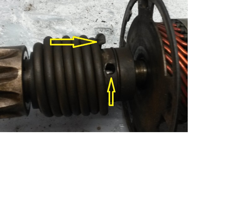

Hallo,
Ook mijn startmotor levert nu problemen op.
Bovenstaande aandachtig door gelezen maar niet echt mijn probleem tegengekomen.
Zodra ik wil starten komt de startmotor gelijk op maar na een slag van de motor (gereviseerd) springt hij weer uit de startkrans en draait hij nog wel rond.
Lastig is het nu de motor te starten want ik moet nu wel vaak starten voordat hij eens aanpakt
Wat kan de oorzaak zijn dat de startmotor zo snel uit de startkrans schiet ?
De vertanding van de startmotor oogt zeer goed en de startkrans van het blok is goed, ben benieuwd wat dit kan zijn

Re: Startmotor
Zou het misschien aan je startrelais kunnen liggen....?
Re: Startmotor
is het een startmotor net een elektrische bendix koppeling?
Dat is een relais dat het tandwiel richting vliegwiel moet duwen. Dan kan het zijn dat dat relais kapot is.
Je hebt ook startmotoren die dat niet hebben, daarbij zit een spiraalvertanding op de as en in het tandwiel. Door massatraagheid gaat dan het tandwiel richting vliegwiel. Als hij dat niet goed doet kan de torsieveer kapot zijn of te veel vuiligheid. Zelfs als je hem smeert met te dik vet werkt het niet meer goed.

Re: Startmotor
Ik ben er uit, blijkt dat er een van de veren geknapt is
Ondertussen deze uit een reserve startmotor geplukt
Op de foto het ontbrekende deel
In ieder geval bedankt voor het meedenken
