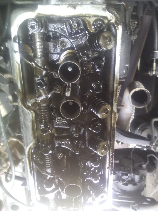

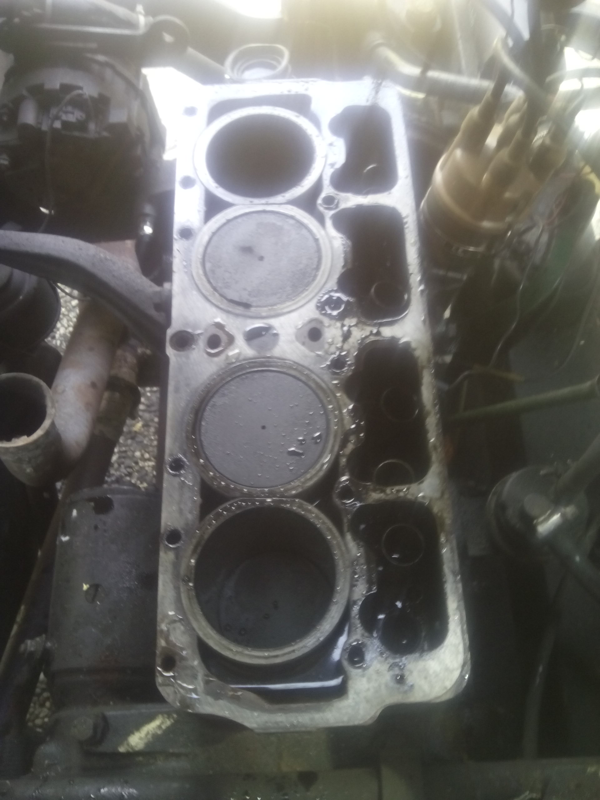

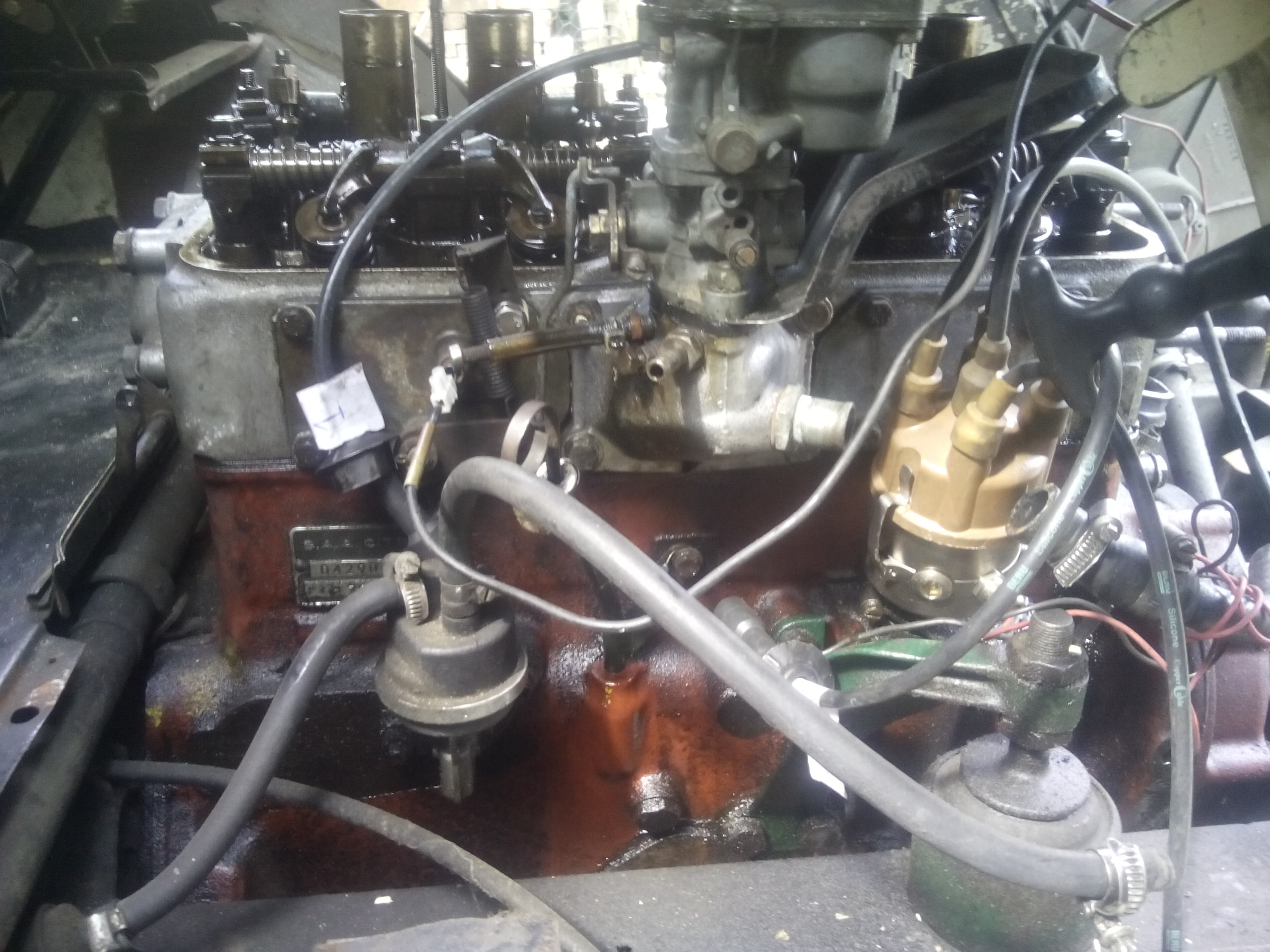

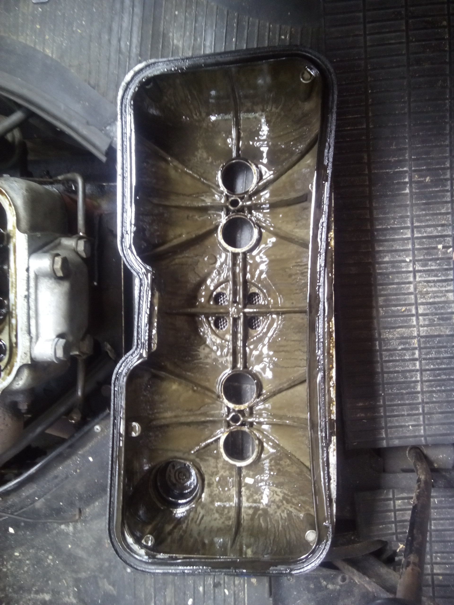

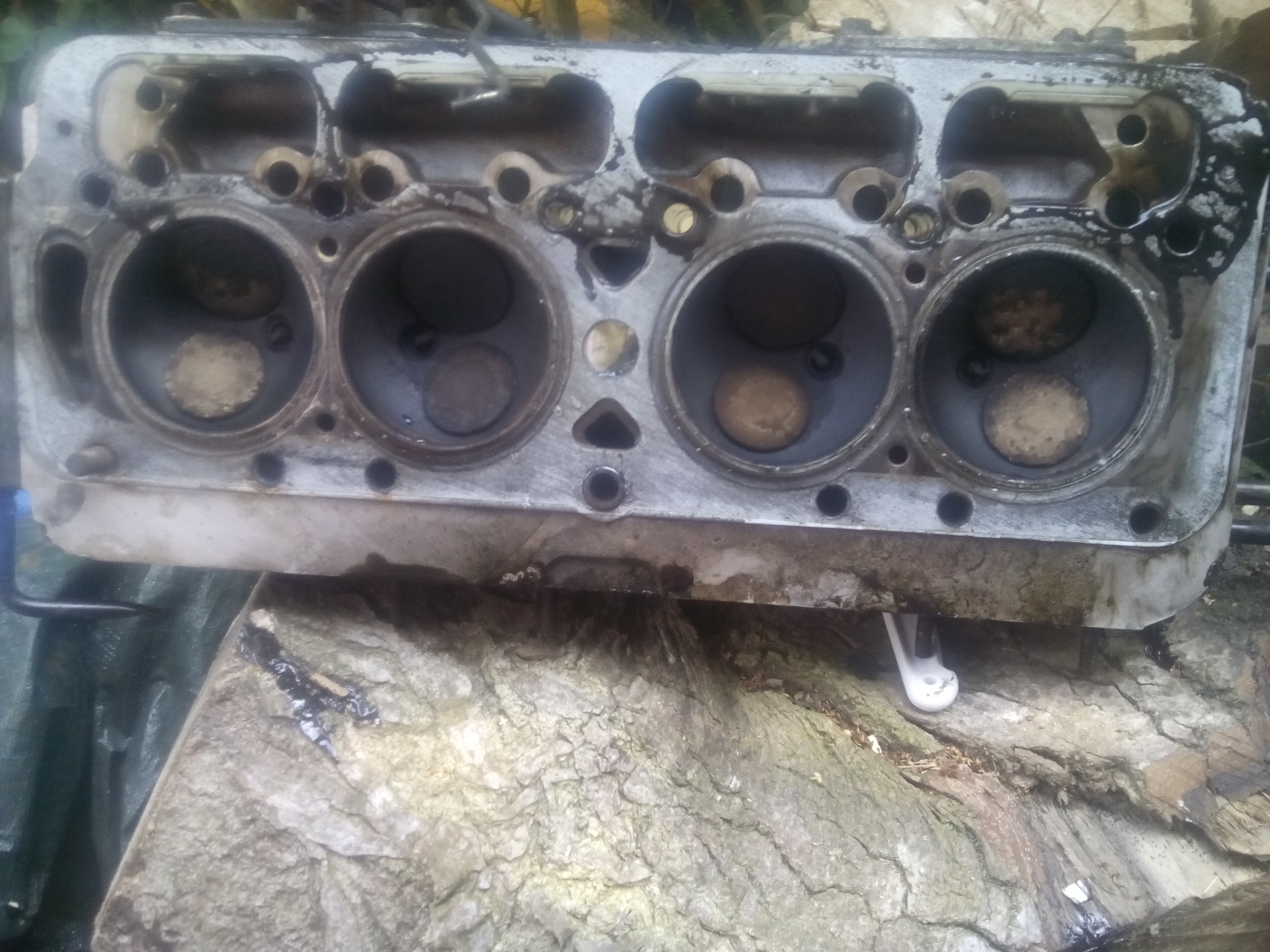

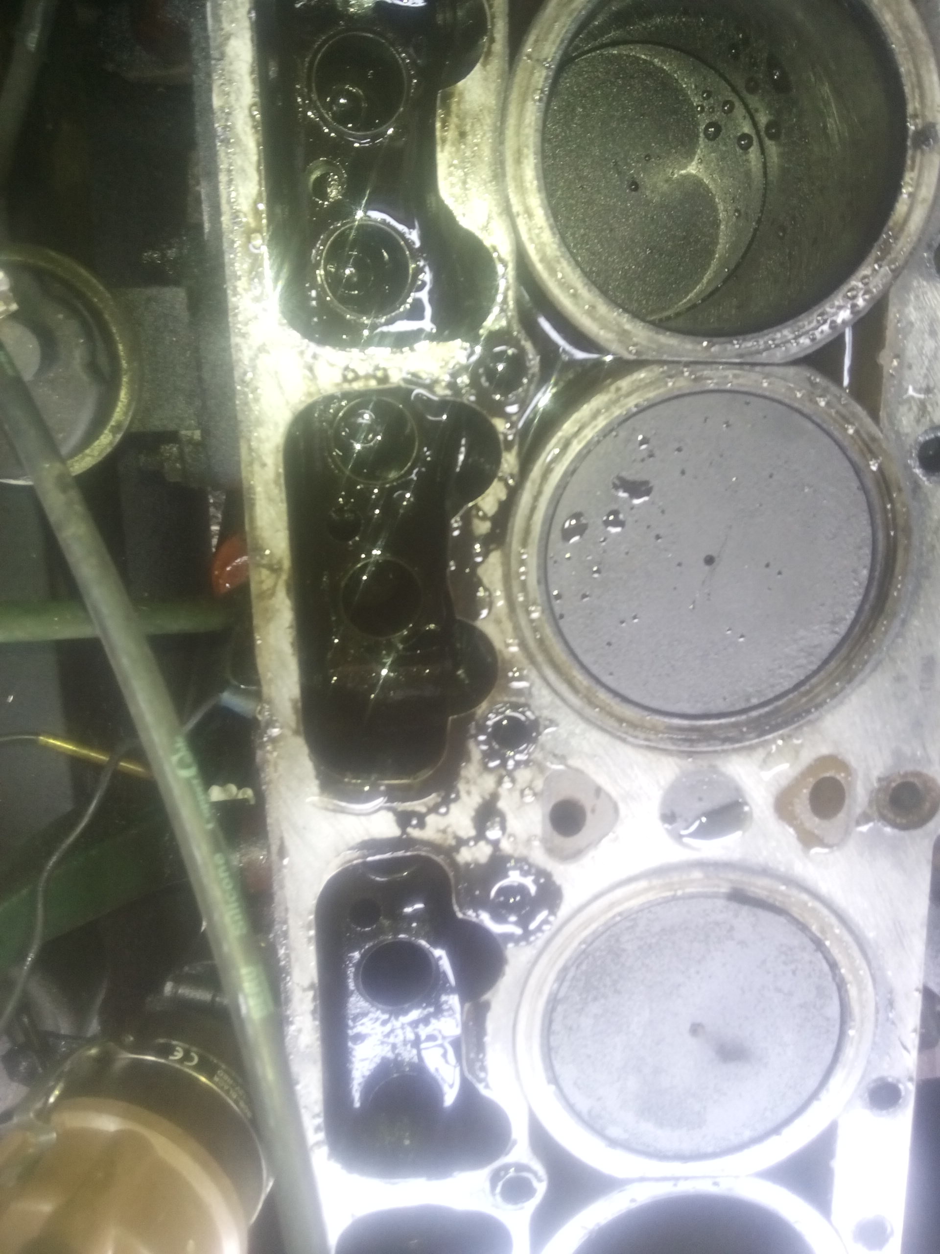

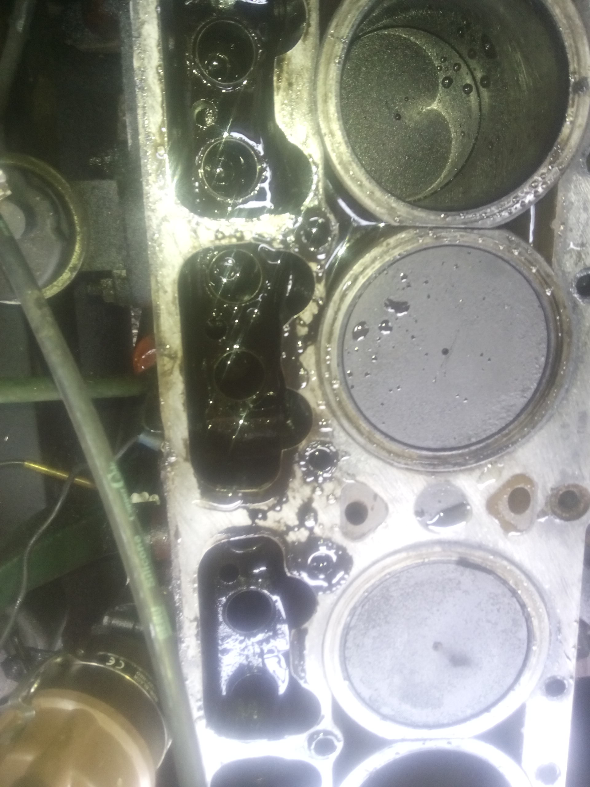

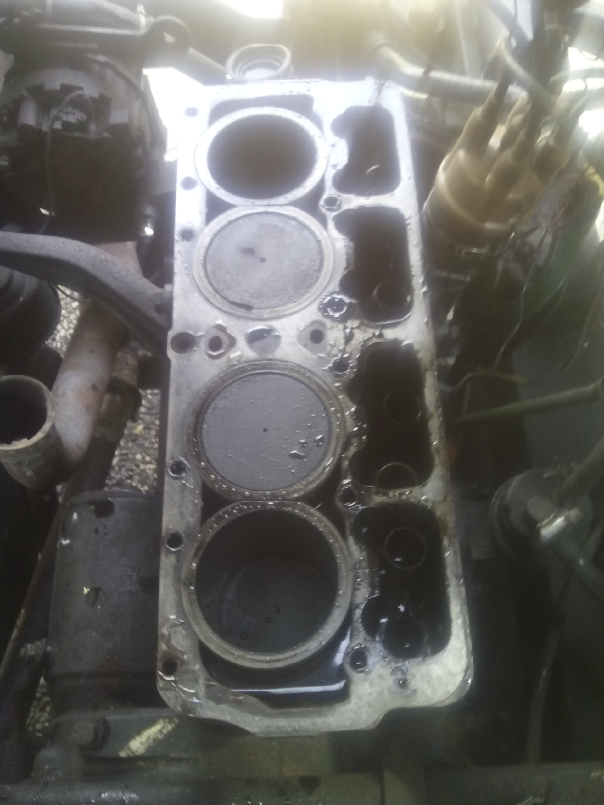

Inmiddels zijn we weer wat verder in het hele proces:
Gert is oa langs geweest en heeft nog wat tips gegevens hoe dit klusje aan te pakken. Ik ben uiteindelijk gister begonnen en vandaag is de kop gelicht. Ik heb een aantal foto's gemaakt tijdens het proces. Zijn hierop afwijkingen te zien? De koppakking lijkt in goede staat te zijn. Ik kan in ieder geval geen lek of natte stukken waarnemen. Kun je op basis hiervan concluderen dat het toch wat anders is?
Alvast bedankt voor jullie tips.
Ps langs de 4 cilinders zitten 4 ruimtes met ieder 2 buisjes. Nadat ik de kop had gelicht stonden sommige buisjes omhoog. Deze heb ik weer in het gat laten zakken. Is dat verder oke?
De kleppen en de bougie van de 2e cilinder zijn zwart. De rest kent ook zwarte stukken maar is overwegend bruin. Wat zou hier aan de hand kunnen zijn?
Er zit in iedere zuiger in het midden een klein gaatje. Is dat normaal? En de kleur is grijs/zwart. Ook normaal?
Mayonaise-achtige substantie
Berichten: 2685
Re: Zeer moeilijk starten
Michiel M schreef:Ps langs de 4 cilinders zitten 4 ruimtes met ieder 2 buisjes. Nadat ik de kop had gelicht stonden sommige buisjes omhoog. Deze heb ik weer in het gat laten zakken. Is dat verder oke?
Yup, da's geen probleem.
Dat zijn de stoterbussen voor de klepstoters. De klepstoters raken dus zelf niet de nokkenas, maar daar zit dus zo'n dingetje tussen.
