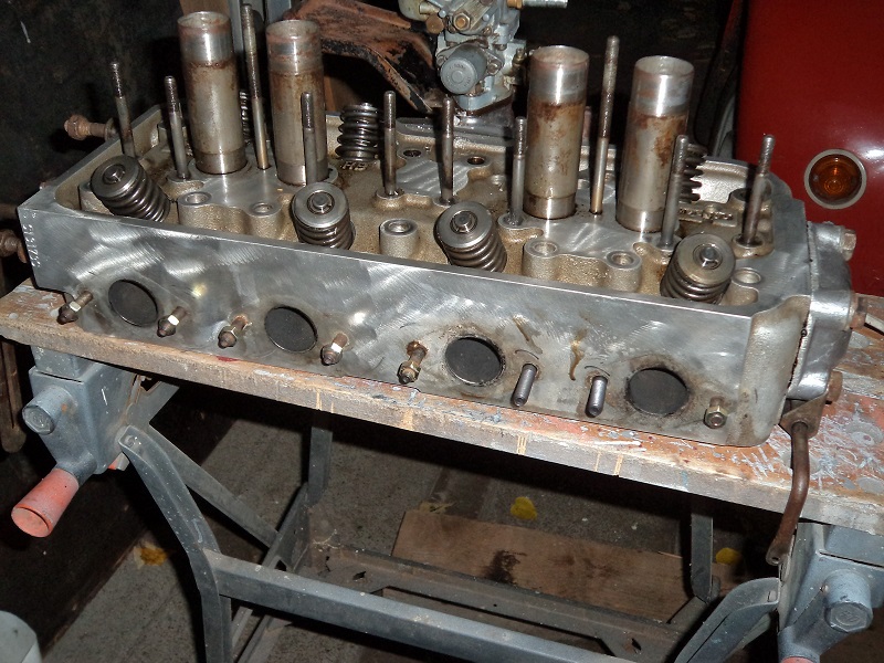

1 en 2) een regenachtige zondagmiddag ... dus beetje poetsen ...
3) van de acht M7-draadeinden t.b.v. het uitlaatspruitstuk zat er één nog nèt "vingervast" en een andere, welke door enige vorige berHYder van Otje al was vervangen door M8, idem dito (door wat gepruts met vloeibare pakking liep het koelwater er nog nèt niet uit ...).
Na een bezoekje aan een motorenrevisiebedrijf is dit nu opgelost door het plaatsen van twee M8 helicoils (2e en 3e draadeind van rechts) met dito draadeinden
Overigens was me al eerder het (verticaal) ingeslagen nummer op de zijkant van de kop (op de foto links) opgevallen. Blijkt dat dit door het revisiebedrijf (jawel, hetzelfde) ten tijde van de algehele kop-revisie 2 jaar geleden is gedaan. Soort "garantie-certifikaat".

welk revisiebedrijf ga jij doorgaans heen?
(mag ook via privebericht)
Re: Stom, stommer, stomst ...
Gert,
Laat je de kop nog vlakken? of is dat niet altijd nodig?
Ben ook benieuwd naar de naam van het revisiebedrijf.
Moet er wel aan wennen dat je nu overdag berichten post, was gewend dat je meestal s nachts actief bent
Succes,
Succes,
Twee jaar geleden had ik een kapotte koppakking en toen is de kop gevlakt en zijn de kleppen opnieuw ingeslepen en nieuwe klep-seals geplaatst. Het is niet per definitie nodig om telkens de kop te vlakken wanneer 'ie wordt gelicht (zolang er tenminste geen "gekke" dingen zijn gebeurd ...). Het is natuurlijk wél zaak om op de juiste manier de kop te "lossen" van het blok !
En dat bedrijf (zonder overigens reclame te willen maken !): http://www.helmondse-motoren-revisie.nl/

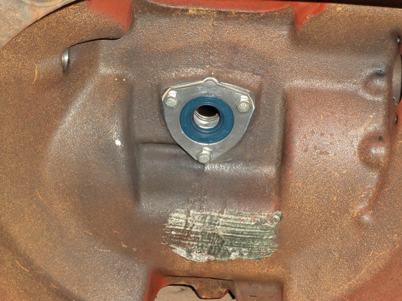

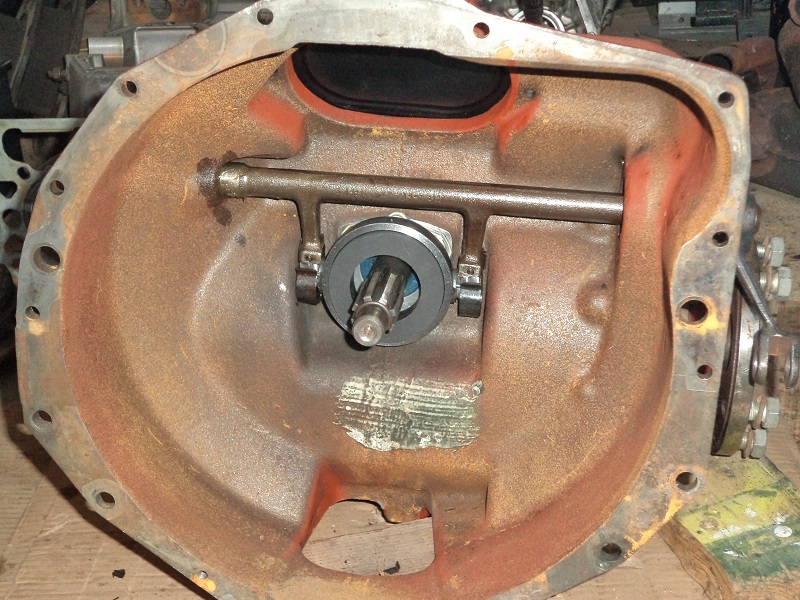

Plaatjes:
- nieuwe prise-as keerring
en
- nieuw "druklager"
gemonteerd.

Plaatjes:
en
- nieuw "druklager"
gemonteerd.

revisiebedrijf ken ik, maar geen eigen ervaring mee.
Kop vlakken is alleen nodig als hij niet vlak is. Als je er een rij over legt kun je al wat beoordelen lijke me.
Zeker als je de nokkeans boven hebt mee uitkijken, dan moet je het vlakken van de kop conmpenseren met de koppakking omdat anders de distributie timing niet meer klopt. (geld uiteraard niet voor HY)

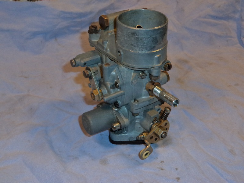

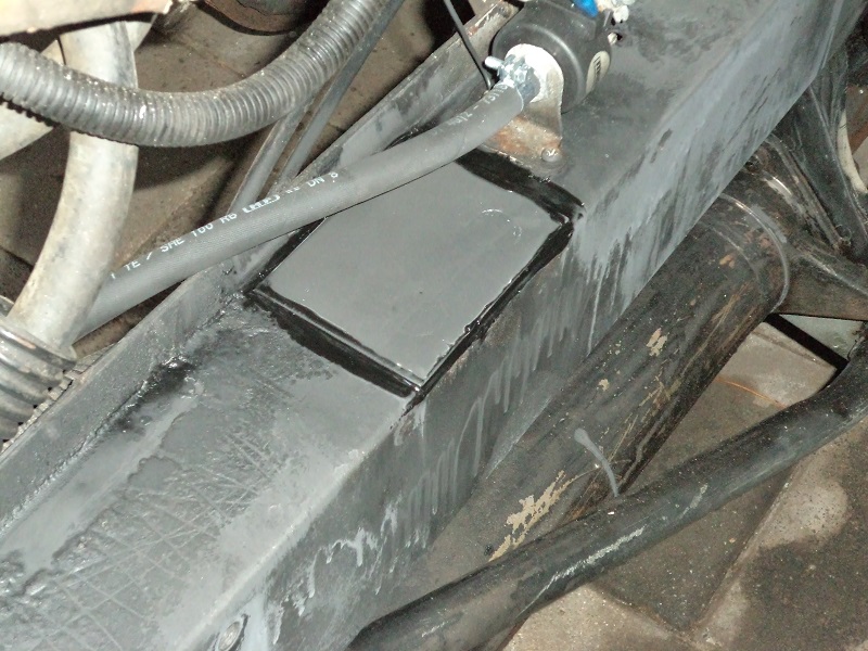

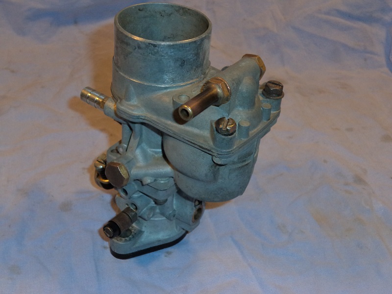

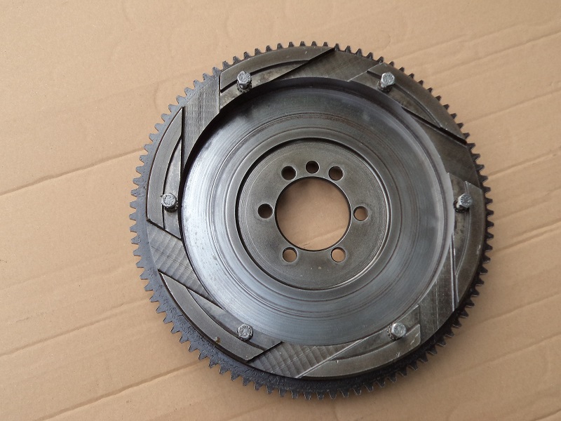

... en weer een paar plaatjes ...

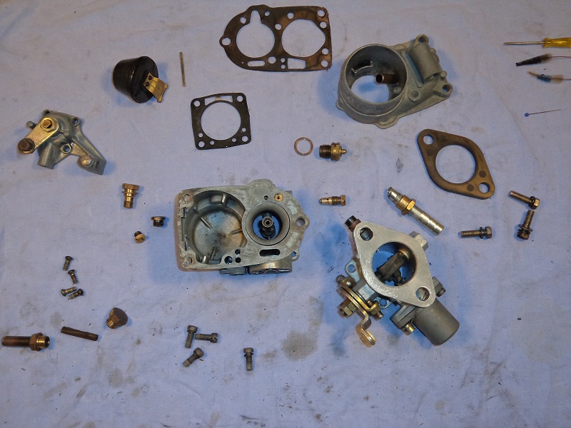

1/2/3/: Carburateur eens onder handen genomen. Was wel nodig: hoop aangekoekte olieresten aan de binnenkant en het benzinefilter (opgerold zeer fijnmazig gaasje) zat vol troep.
Wat me opviel: de (fabrieks-)afstelling van de "begrenzer" is nog steeds geborgd met ijzerdraad + zegel (dus niet aan "gepield"). Maar: de uiterste stand van de gasklep blijkt 100% verticaal. Dus maximaal. Ik zou eerlijk gezegd verwachten dat die begrenzer ervoor dient te zorgen dat die klep juist NIET maximaal geopend kan worden.

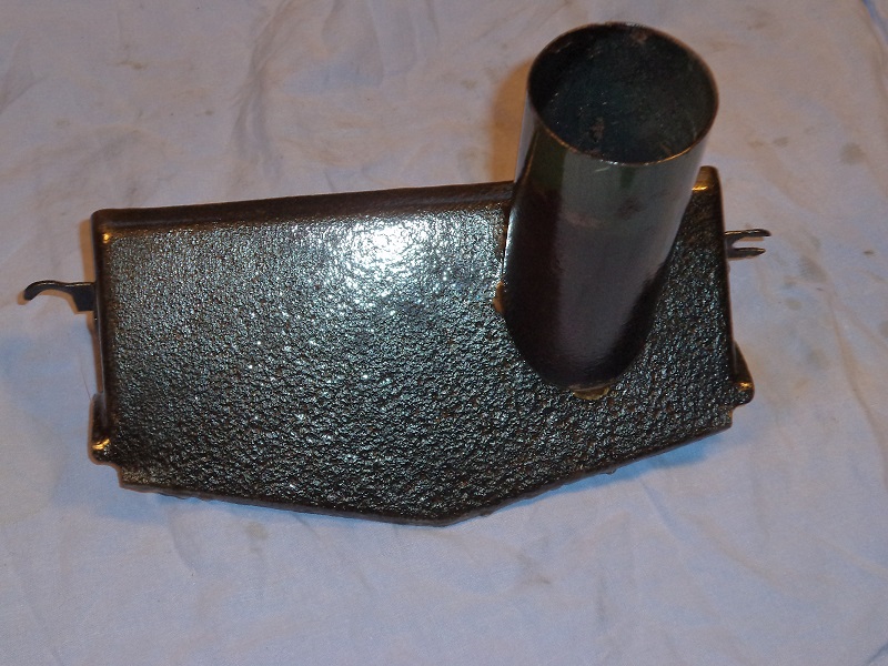

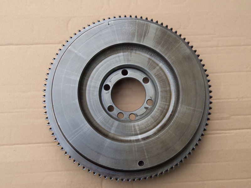

4: Wellicht een beetje overdreven ...

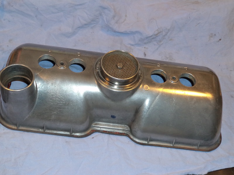

5: Waarom niet ? Die Amerikaanse custom-builders laten hun blik óók met zo'n glimmende kop rondrijden ...

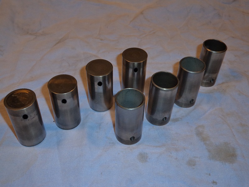

6: Je zou het niet verwachten: die klepstoter-kokers staan constant in de olie te dansen. Tóch zat er troep aan de voet aangekoekt. Beetje polijsten doet wonderen.

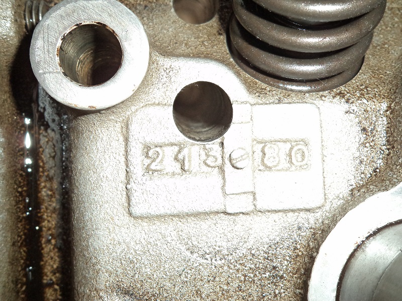

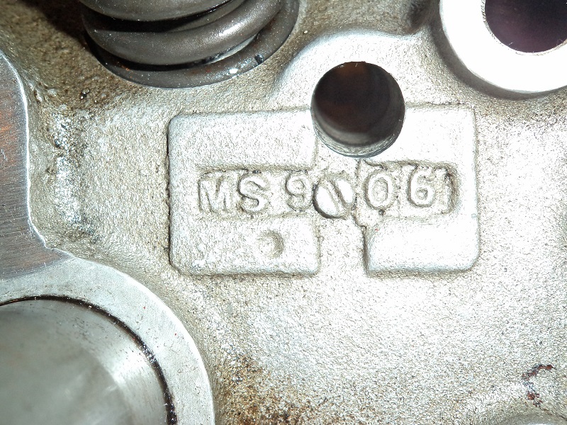

7: In de kop blijken twee nummers te zijn "ingegoten". Grappig detail: middenin zie je een (tevens gegoten) kopje van een schroefboutje zitten. Nèt alsof het geheel een klein opgeschroefd plaatje betreft.
Zou één van die nummers (21380) een datum van fabricage kunnen zijn ?

Oh ja: voor alle "zeer deskundigen" onder jullie (zie foto 2): het verschroomde pijpje met messing moer dat je aan de voorkant ziet betreft de door mijn "gasboer" geplaatste aansluiting t.b.v. de L.P.G.-aanvoer. Het wandje van de carburateur bevat nèt genoeg "vlees" om er draad in te tappen t.b.v. de draad van dat pijpje. Vind het zelf een heel nette oplossing.

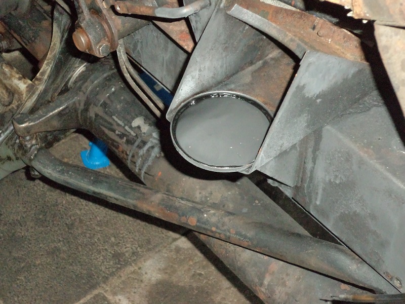

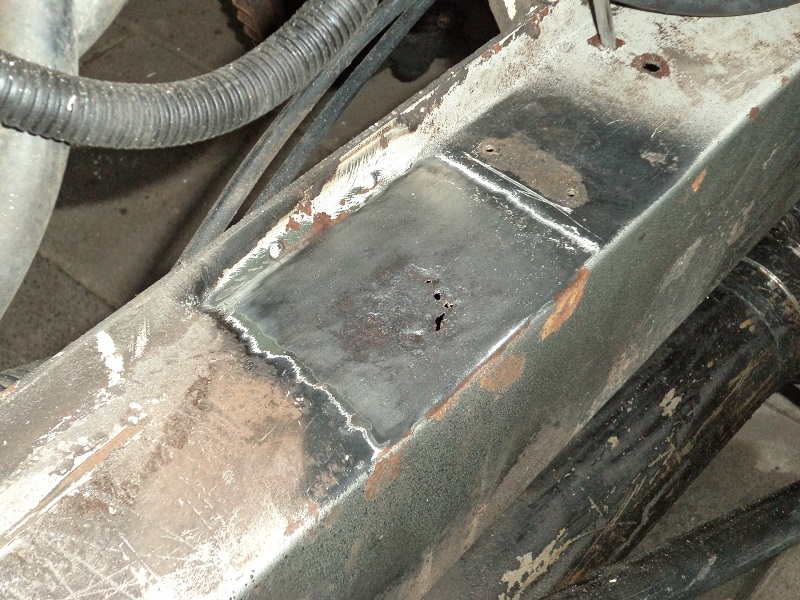

Bij nadere inspectie van het motor-compartiment bleek dat het plaatwerk waarop het silent-blok van de rechterdraagarm van het motorblok rust nogal onderhevig is geweest aan roestvorming. De roest had gaten veroorzaakt. Teneinde e.e.a. weer "sterk" te krijgen heb ik er (jawel: met Sikaflex 221) een plaatje op gelijmd. Om geen hoogteverschil met de linkerzijde te krijgen dus idem aan de linkerzijde. De opgelijmde plaatjes zijn 2 mm dik.
Meningen gevraagd: weliswaar is 2 mm niet zó véél, theoretisch komt het hele motorblok nu 2 mm hóger te liggen dan voorheen (maar blijft de versnellingsbak op de oorspronkelijke hoogte "hangen").
Heb (handmatig) de "indrukbaarheid" van die silent-bloks eens getest: zónder of mèt spanning scheelt nogal wat milimeters.
Heeft het zin om de afstelling van de draagsteunen van het motorblok nu óók 2 mm te laten "zakken" ?
Gezien de "in-veer-baar-heid" van de rubberen silent-bloks denk ik zelf dat het nauwelijks effect op het geheel heeft ...
die maat staat in het werkplaatshandboek toch?
Ik zou kijken of de hoogte klopt en zo niet die in orde brengen.
2 mm is inderdaad niet veel, maar je kunt het met weinig moeite ook gewoon goed doen.

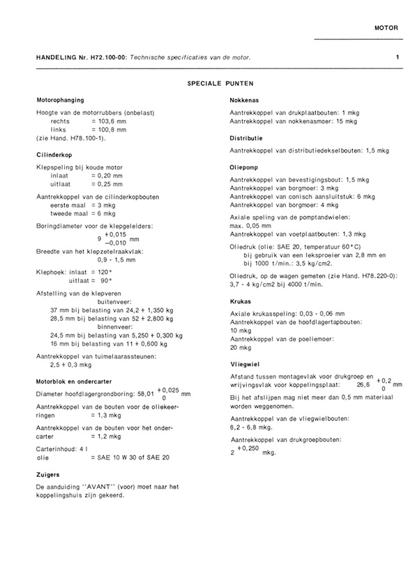

Gert,
Silentblocs zitten in je draagarmen, die dingen die jij bedoeld zijn motorrubbers...
Hierbij de pagina waar de maten van de motorsteunen op vermeld staan.
De linker en rechter zijde is verschillend, ik zou gewoon 2mm minder doen. Maar of het echt verschil maakt met de delicate precisie techniek van de HY...
