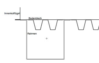

zoals je (hopelijk) kunt zien ligt de wafelplaat tussen de balken met de felsrand juist op de kokerbalk zodat daar 3 lagen zijn, van onder naar boven: kokerbalk, wafelplaat en vloerplaat; in de balk zelf was er geen wafelplaat

Re: een Frans projectje...
@Ghys
blijkbaar zijn er ook andere constructies
