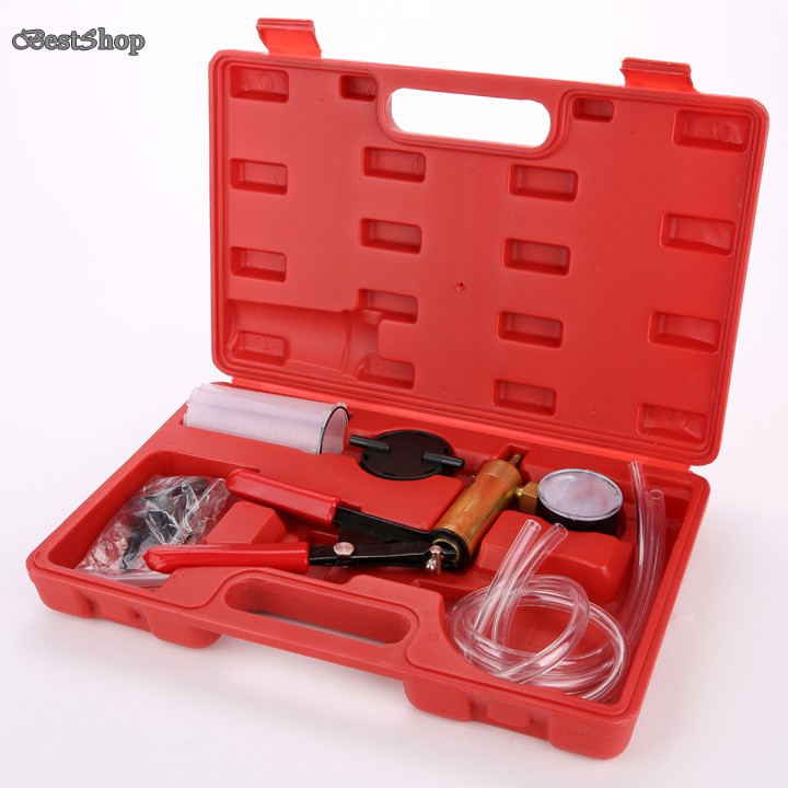

Vandaag de trommels weer teruggeplaatst. Goed schoongemaakt (fusee en lager) en ingespoten met PTFE. En zowaar, tegen de verwachting in, kon ik de trommels met lichte drang op de fusees drukken/kloppen. Deels door aandraaien asmoer en het laatste stukje met de 6 boutjes.
Daarna ontluchten. Ik had nog een setje liggen waarmee via een vacuum op de remcilindernippel de zaak ontlucht kan worden. Dit lukte niet geheel naar wens. Ik krijg geen mooie, luchtbelloze oliestroom te zien. Overgegaan op het 'ouderwetse' ontluchten met intrappen rempedaal en lossen ontluchtingsnippel (dit kan met één persoon aan de linkerzijde met deur open...). Maar ook nu zie ik geen remolie via het slangetje lopen. Raar maar waar.
Na het monteren van de wielen een stukje gereden. Ze remt wel, maar sponzig. En zo te voelen voornamelijk op de achterremmen. Nou heb ik een Citroengarage vlak in de buurt (waar ook de C3 in onderhoud is) dus ik dacht: ik laat 'm daar even ontluchten. Nou, vergeet het maar. Dat is te ingewikkeld. Als het niet met standaard spullen kan, dan kan het überhaupt niet (of het kwam door mijn Renaultoverall waarmee ik binnenkwam weet ik niet, ik schermde het logo wel af toen ik de garage binnenkwam... :mrgreen: ).
Morgen dan maar 'ouderwets' met zijn tweeën ontluchten. L' histoire se continue...

Vandaag even met de zoon aan het ontluchten gegaan. Aan één zijde (RV) kwamen nog een paar luchtbellen voorbij, aan de andere zijde niet meer. Het ontluchten met vacuüm werkt dus wel.
Daarna LA ook gedaan, maar daar kwamen geen belletjes meer uit. Dus RA maar gelaten voor wat het is.
De rem is wel hard, maar met doortrappen blokkeert RA. Deed ie daarvoor niet. Kan dit te maken hebben met LA ontluchten en de remdrukverdeler achter? Hier heb ik eerlijk gezegd geen rekening mee gehouden. Ik weet ook niet of ik deze heb (en waar ie zit)......
Morgen maar een flink stuk rijden en zien of e.e.a. zich nog een beetje moet 'zetten'.
