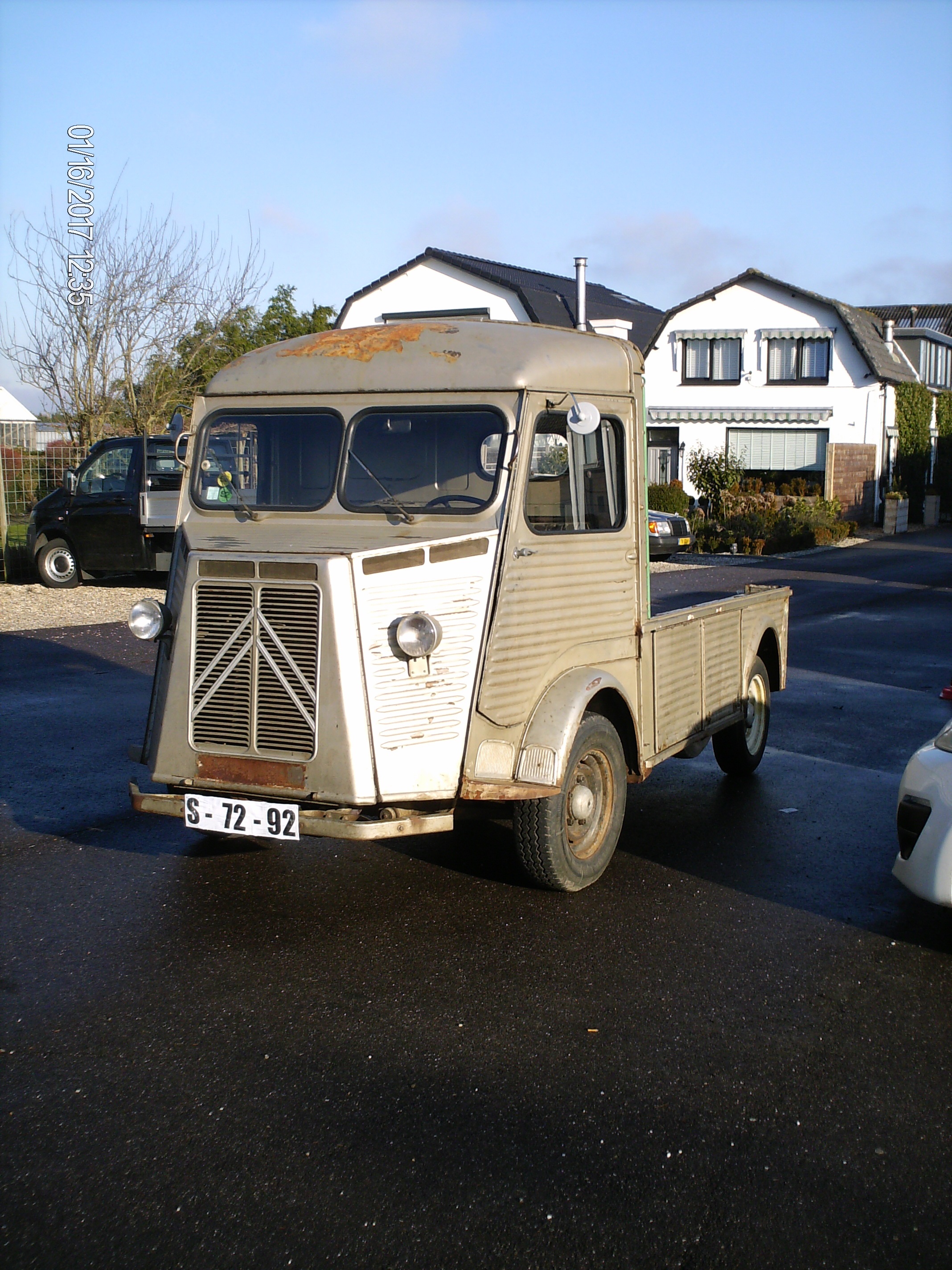

Met gepaste trots deel ik mee dat NL een H rijker is geworden op de Nederlandse wegen.
Kenteken is eergisteren eindelijk afgegeven, en wel: BE-86-33
Graag zou ik willen weten of de naam "Pickie" al in gebruik is door een andere eigenaar....??

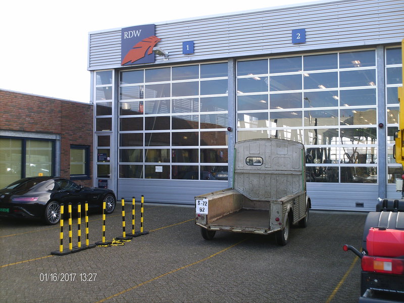

Overigens práchtige foto's daar bij dat RDW-station ! Kan me de jaloezie voorstellen van de eigenaar van die Mercedes musclecar die daar naast jouw TUB staat !

Hallo allen, dank voor de leuke reacties...

Ja en de naam, ligt voor de hand: zit je goed....???
Pick-up.....
Pik...
Pikkie... nah....
Pickie. werd hem...... hahahahaa
Dus bij deze laat ik weten dat Hy tot Pickie wordt omgedoopt.... ;)
Dit alles na een paar biertjes teveel besloten en Dré die mij heeft voorzien.
In een opwelling, maar zeker wel overwogen de dag erna.
Enne, voor ik de vraag krijg....
Niet voor de handel, wel voor rHyden, zoals het zo mooi omschreven werd....

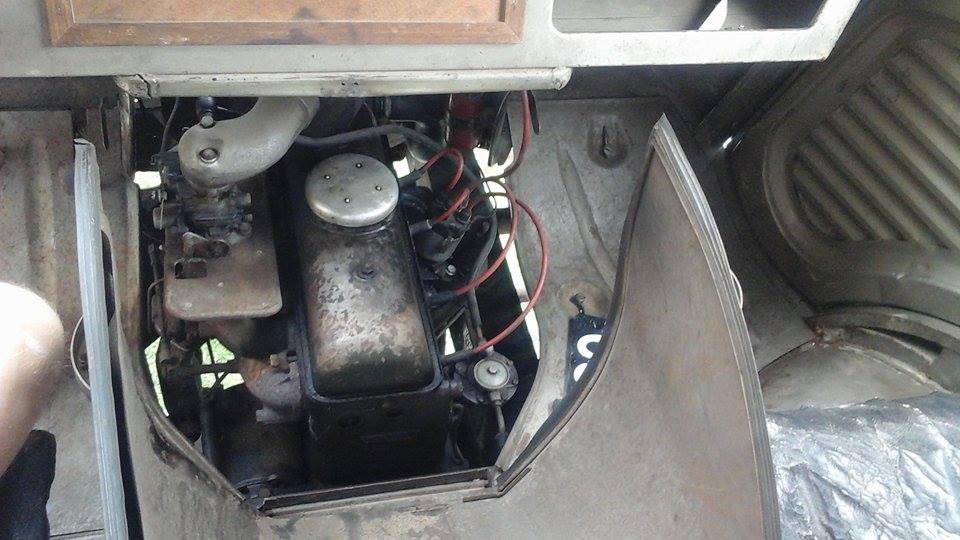

Enne klein detail wat ik niet zeker wist maar wel vermoedde..... Motortje is gereviseerd.

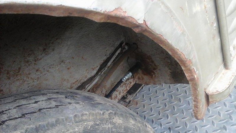

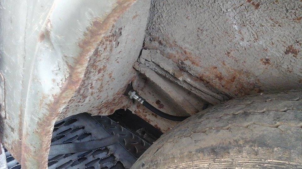

Ook remslangen zijn vervangen rondom dus het moet denkelijk allemaal beetgepakt zijn....

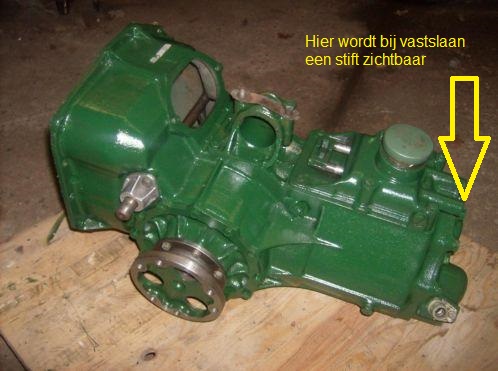

En bij op laten komen van de koppeling dan wordt ik bijna van wat nog stoel is, gelanceerd....
Nierstenen vergruizen niet, maar klappen uit elkaar....... ;)
En als het es te heftig klapt dat je het pedaal daardoor te vlot laat opkomen slaat de bak vast.
Ik bedoel: er is dan niet meer mee te schakelen.
Remedie is dat aan de achterkant bak een glimmende stift te zien is, en druk ik dat terug met houtje en een staafje ijzer... is het een pok.
En dan is het schakel mechanisme weer vrij en doet de bak het weer normaal.
Maar dit hoort natuurlijk niet.....
En helaas is het moeilijk schakelen zo, mede ook omdat de bak zich moeilijk in de versnelling laat zetten.
Niet zelden met de bekende ratel van tanden poetsen.
Opschakelen gaat redelijk, terug is een drama.
Dus bij Ben is er best wel wat te doen... ;))
Ik zie hem al grijnzen.... Ha boterhammen... €€€
Maarja... het moet dus dan doen we het ook maar aanpakken.
Ik wil tenslotte straks wel veilig onderweg.....
(foto van de bak is een aangebodene op marktplaats dus niet de mijne...)

Remedie is dat aan de achterkant bak een glimmende stift te zien is, en druk ik dat terug met houtje en een staafje ijzer... is het een pok. En dan is het schakel mechanisme weer vrij en doet de bak het weer normaal.
Maar dit hoort natuurlijk niet..... En helaas is het moeilijk schakelen zo, mede ook omdat de bak zich moeilijk in de versnelling laat zetten.
Kees: dit lezende zou ik - als ik jou was - eens het deksel van de versnellingsbak lichten. In principe zouden de schakelstangen (zoals jij één daarvan benoemt als "die glimmende stift") moeten zijn geborgd door kogeltjes + drukveren. Zodanig dat ze er niet aan de achterkant uitschieten alsmede dat ze in elk van de 4 schakelstanden zijn "gefixeerd". Zoals jij het beschrijft denk ik dat dit borgings/fixeer-mechanisme totaal versleten is en je dus inderdaad niet meer "nauwkeurig" kunt schakelen want de schakel-vorken die aan die schakelstangen vastzitten (en die uiteindelijk de tandwielen elke keer in de juiste positie moeten schuiven) komen nu dus telkens "willekeurig ergens" terecht ...
