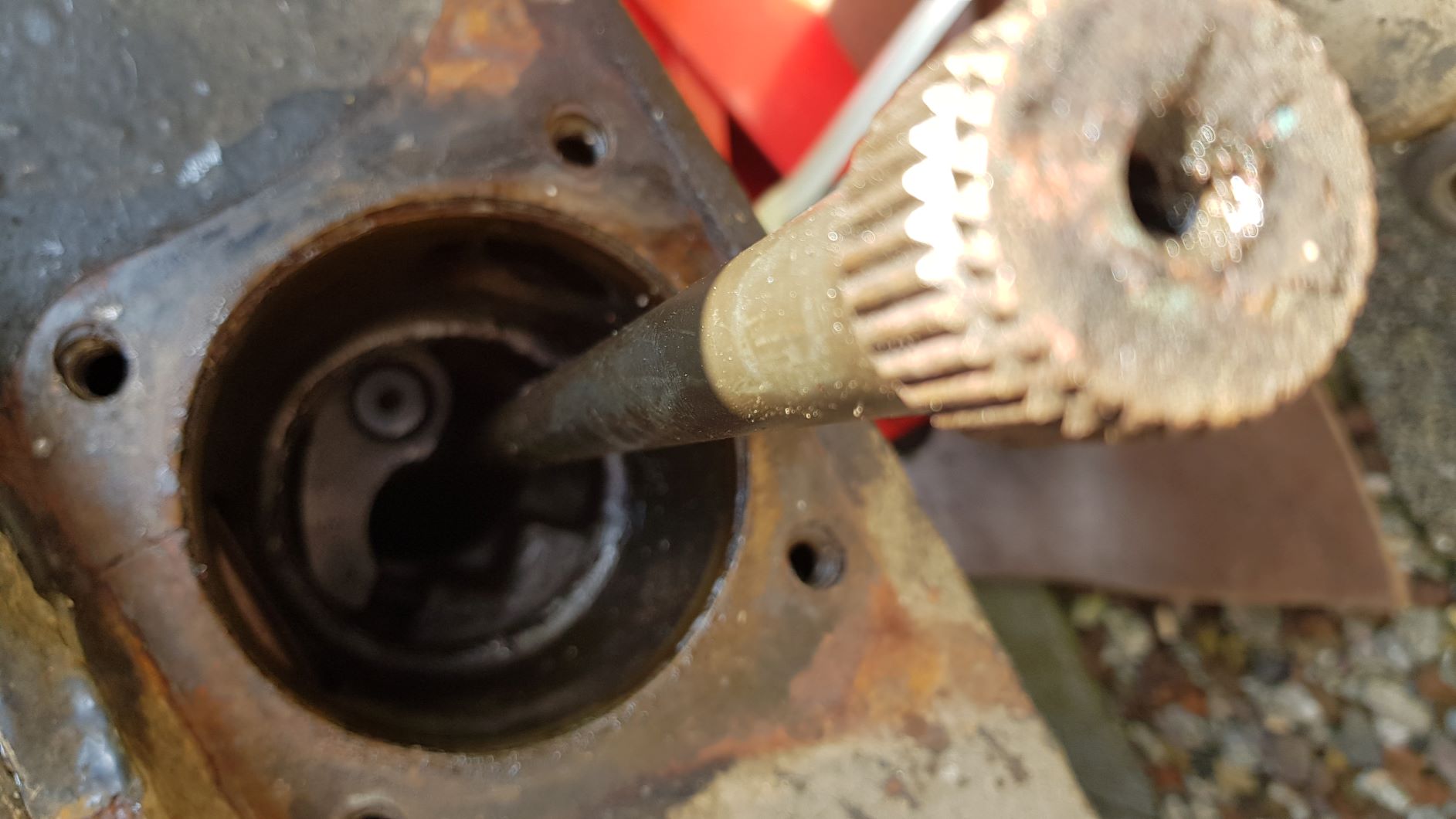

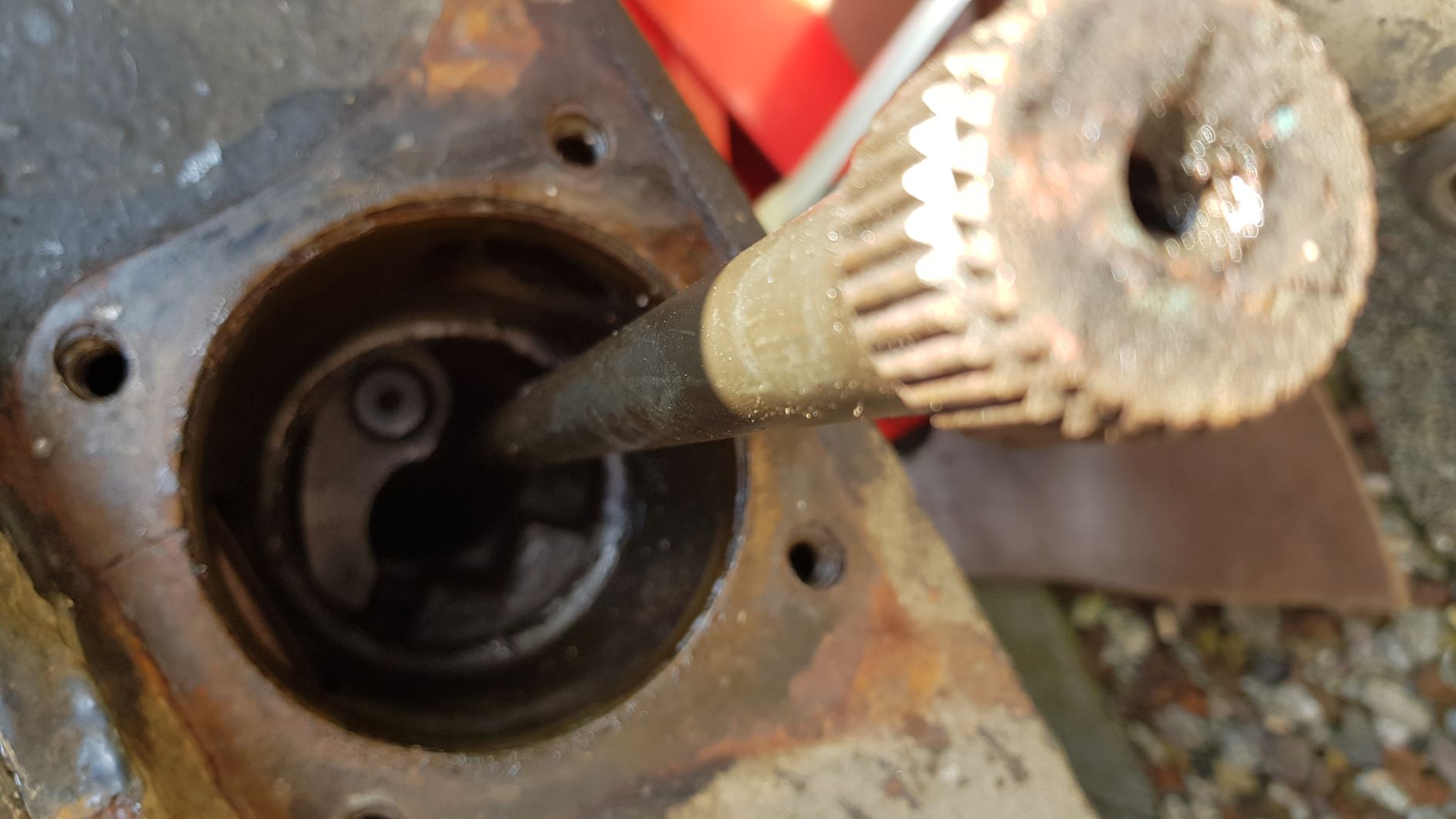

heb 2 gereviseerde draagarmen gekocht deze gaan we in de loop der tijd er in te zetten. nu alleen hopen dat de torsiestaven los willen.

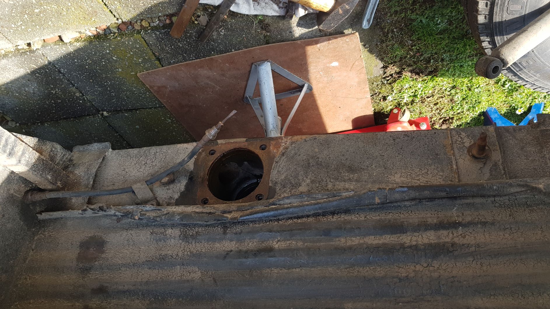

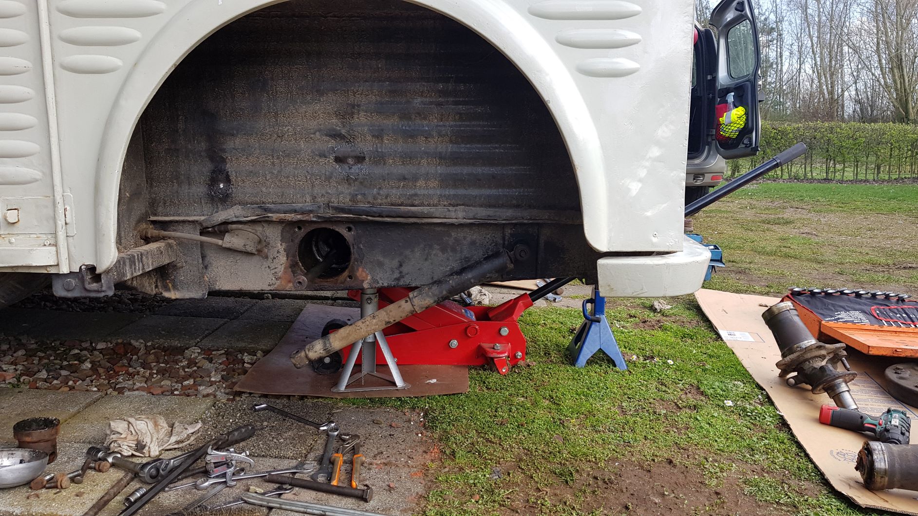

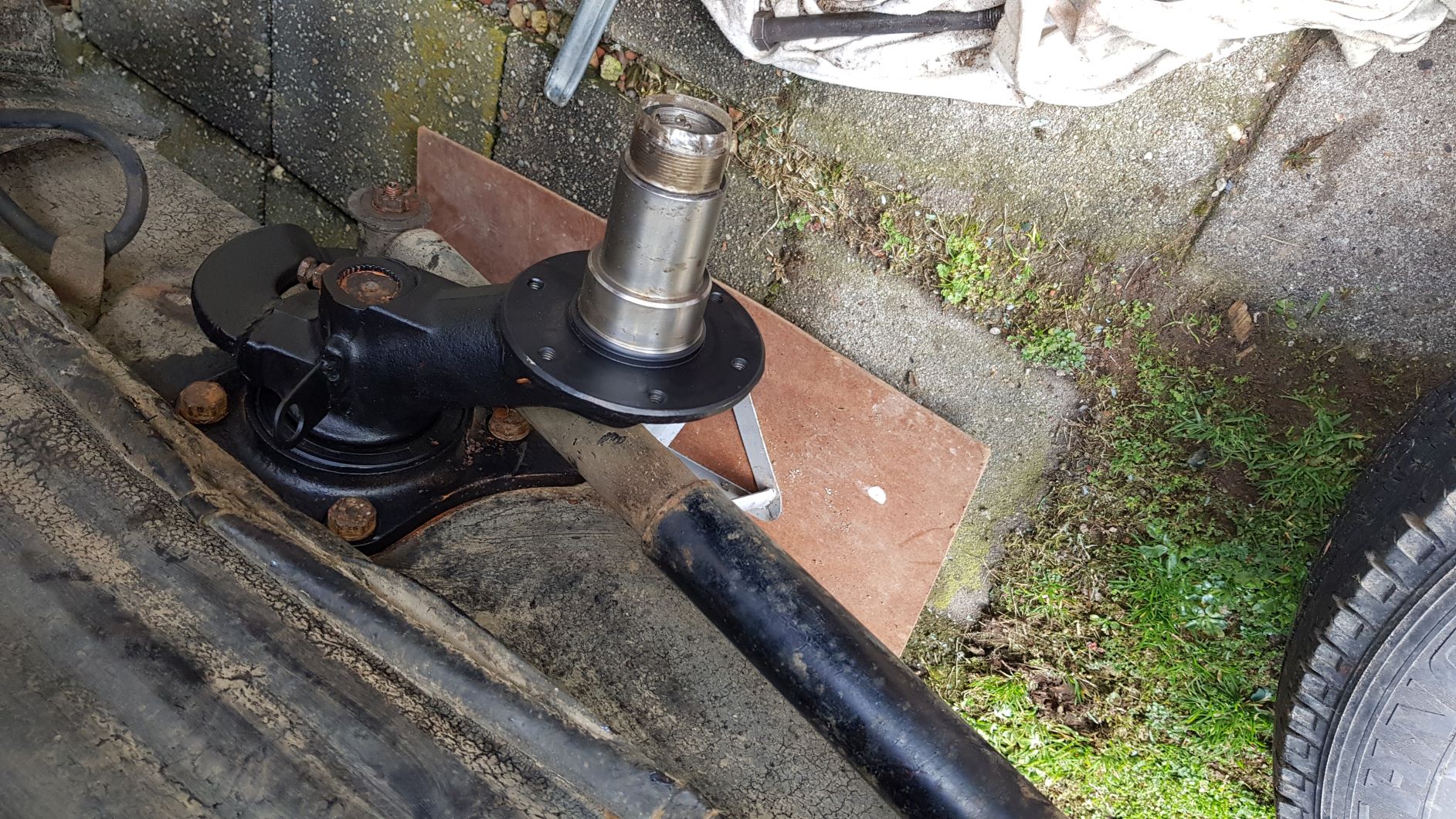

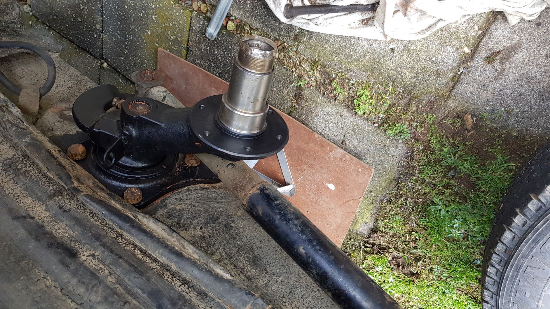

Update 3
afgelopen zaterdag hebben we mijn bus voorzien van 2 mooi achterdraagarmen. alles wilden redelijk goed los.
Bus aan de achterkant opgekrikt trommels er af ging ook soepel. vervolgens begonnen met het los halen van de draagarmen en torsiestaven. wagen hoogte gewoon afgesteld aan de hand van het werkplaats handboek ivm dat er nog geen inbouw in zit.
nu binnenkort weer naar de APK en hopen dat ik er eindelijk 'legaal' mee mag gaan rijden

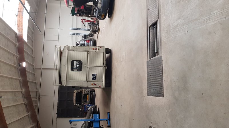

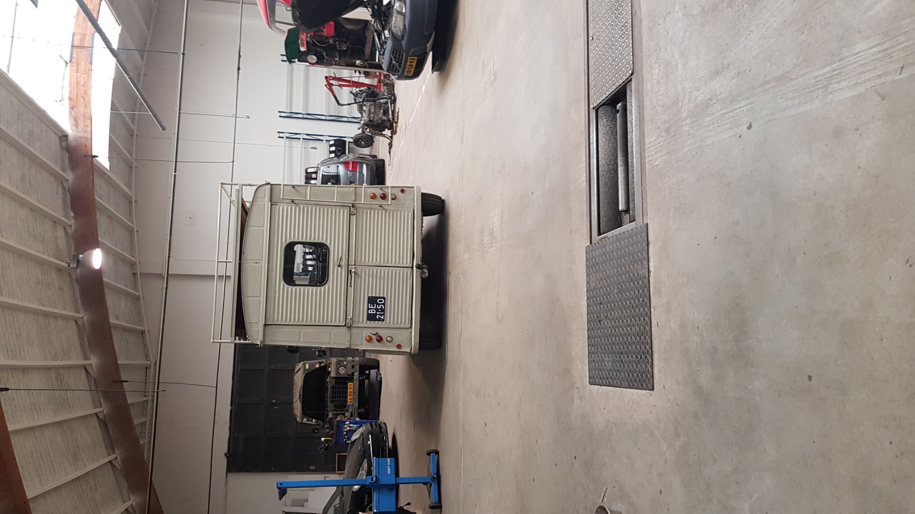

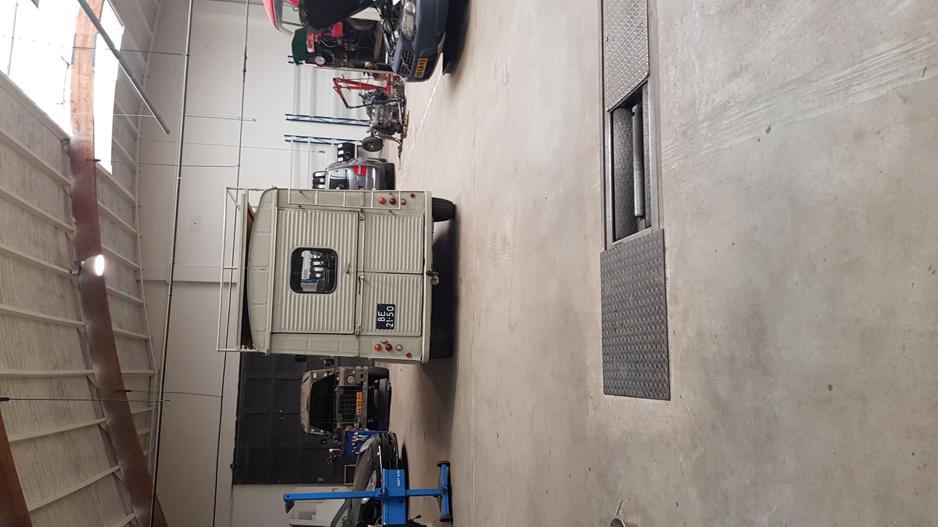

Update 4
HY is door de APK!

Re: Thomas zijn bussie
Thomas_hy schreef:Update 3
HY is door de APK!
Proficiat! Jammer dat ie nu op zijn kant ligt. :mrgreen:

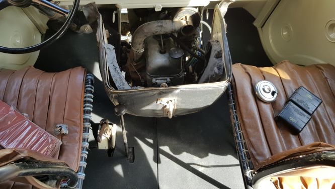

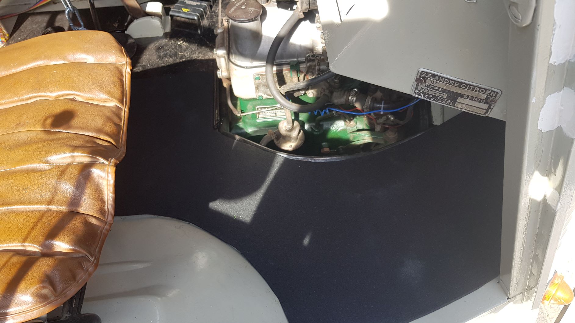

Update 5
Inmiddels heeft de bus al even apk en kan ik er al vrolijk mee rond rijden. nu had mijn bus 0,0 isolatie toen ik hem kocht. Ik wou graag eerst rubberenmatten hebben dus ging ik opzoek naar originelen maar deze zijn niet of nauwelijks te vinden en anders de hoofdprijs. dus toen ben ik ze maar zelf gaan maken. de matten van mijn pa's bus op een rol papier gelegd en deze overgetekend en vervolgens rubber besteld online en de matten mooi uitgesneden. eind resultaat is prima natuurlijk niet beter dan origineel maar beter dan niets. boven op deze matten heb ik kokos matten op maat gemaakt(nog geen foto's van)
nu zit ik met het volgende probleem hoe krijg ik de binnenmotorkap goed geluids dicht is hier nog een gouden tip voor of hoe hebben jullie dit gedaan en wat voor isolatie hebben jullie er in de isolatie die er in zat was te dik en lied los.
Ik heb er nu al jaren doppenschuimmatten (van die eierdoppen zeg maar, geen idee hoe ze heten) in, dat helpt redelijk. Let wel op dat je de onbrandbare versie hebt. Die van is overigens wel wat gesmolten toen er een steekvlam uit een lekke uitlaat kwam... In principe kun je hier van alles in proppen natuurlijk, als het maar tegen hitte kan en niet inzakt (steenwol met gaas ofzo heb ik wel overwogen).
Wat ook heel erg hielp maar niet praktisch was: een loodmat oorspronkelijk van Noise Killer voor Landrovers. Dit is letterlijk een lap lood in een hittebestendige stoffen hoes. Alleen bij een Landrover leg je 'm boven op de motor, bij een HY moet je 'm er omheen vouwen en op een gegeven moment heb je een zak met allemaal stukjes lood er in.
Verder heb ik een leren hoes aan de buitenkant van de motorkap (dank nog Edwin :) ), die zijn bij diverse bedrijven te krijgen, alleen is de pasvorm niet altijd optimaal.
Heb ook wel van mensen (Otje?) gehoord die bitumen aan de onderkant van de vloerplaten hebben geplakt.
Verder is je laadruimte de grootste geluidsversterker :)

heb er nu wat rubber in gelijmd dit helpt ook al aardig. alleen past de motorkap nog steeds niet supergoed dicht. maar moet denk ik ook gwn nieuw afdichtrubbers halen er zijn allemaal kiertjes
Soms helpt wat buigen al, hij valt wel netjes binnen de beugeltjes?
Dat wil ook nog wel eens mis gaan, dat je 'm onderaan wel goed in de kraal hebt, maar dat links en/of rechts over de beugel zit, ipv er binnen.
Ik duw 'm eigenlijk nooit dicht met het handvat, maar door boven aan de zijkanten 'm iets naar binnen te drukken. Nou is dat met een leren hoes er overheen ook wel nodig :)
Die hoes is bijvoorbeeld https://www.citroworld.com/nl/webshop// ... -hy-H8521b (nou heb ik die gehad en weer teruggebracht (jaaaaaaaren geleden, ze zijn nu vast beter!), kreeg 'm niet goed op z'n plek. Een tweedehandsje paste een stuk beter :)
