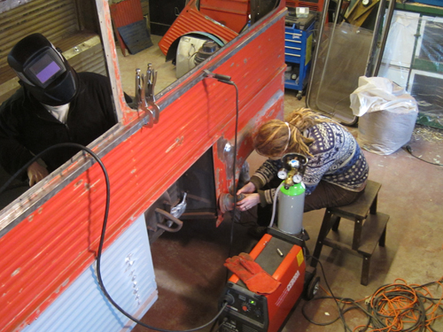

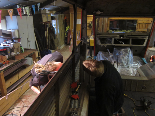

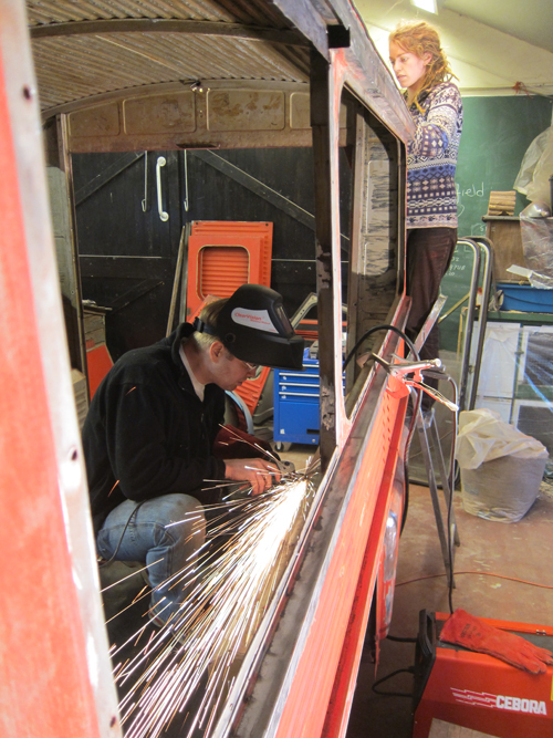

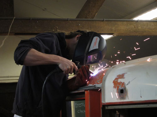

Teun is cool! Hier is het resultaat van een dag hard werken :D
Lassen en schuren....
HOERA!
HOERA!
