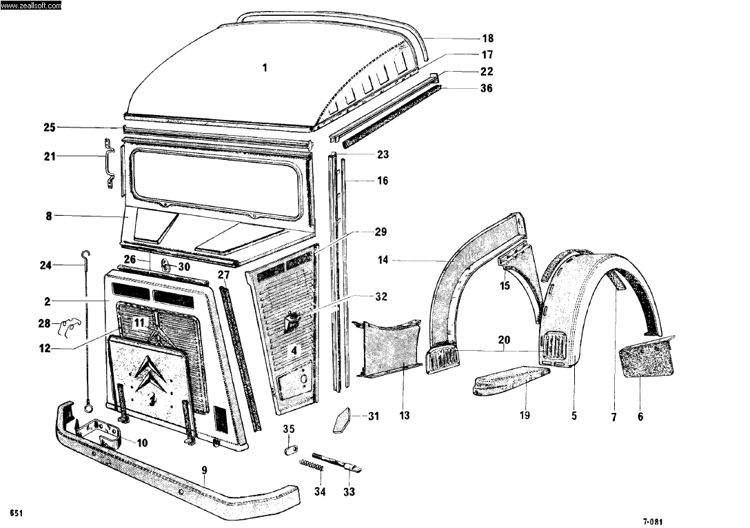

eventjes ertussendoor om verwarring te voorkomen: Ree heeft het hier over "banaantjes" maar bedoelt eigenlijk "spatbord".
Wat bij de HY "banaan" wordt genoemd is het gekromde deel wat net boven het spatbord zit.
op de tekening hieronder zie je dat Pos 5 het spatbord is en Pos 14 de banaan. Pos 14 is hier dus duidelijk "de Pisang"!
