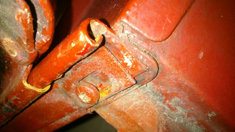

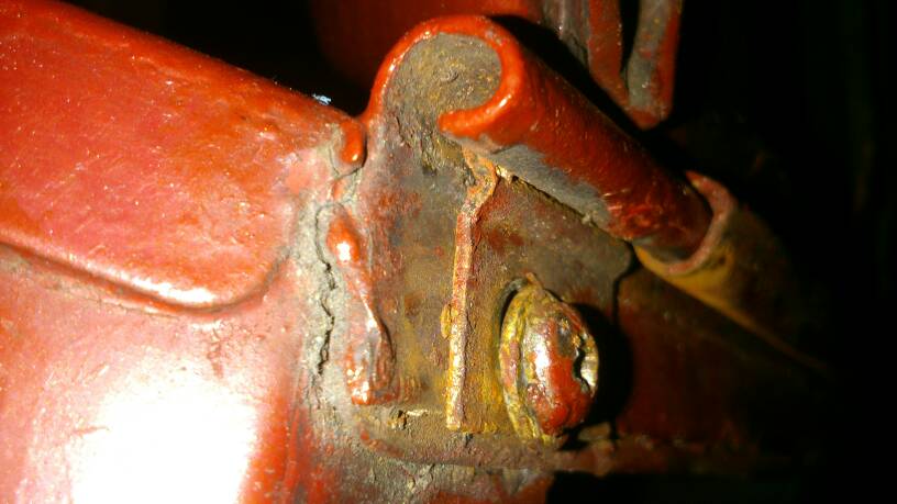

Vanavond weer in de stalling gebivakkeerd. Natuurlijk weer wat nieuw roest ontdekt aan de onderkant van het rechter achterdeurtje:
En dus een vraagje. Is deze deurrubber-vasthoudstrip te koop??? Er moet een nieuwe onder mijn deurtje komen.

Ik kom regelmatig in het magazijn, Gert. Ieder jaar wel een paar keer. Ik heb al een mailtje naar het magazijn gestuurd met de vraag of het daar op de plank ligt, en zo ja, dan ga ik één dezer weken weer die kant op.
