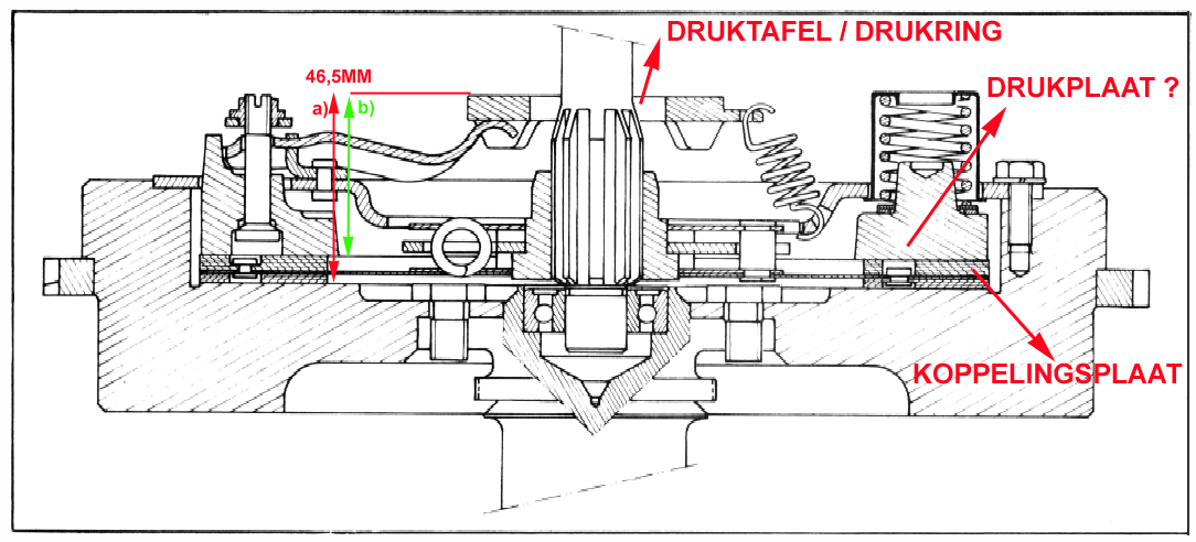

Ik denk het als volgt aan te pakken : ik meet de diepte van de opening waarin het uiteinde van de prise-as valt (vliegwielzijde) tot aan het aanligvlak van 't vliegwiel. Dat zet ik dan over op de prise-as en vanaf daar meet ik 46,5mm richting versnellingsbakzijde.
Dan klem ik 'n stuurslot van 'n eend rond de prise-as en zet die op die hoogte van 46,5mm vast....zo kan ik de druktafel netjes op die voorgeschreven hoogte afstellen, toch ?

De enige vraag die ik me stel : de afmeting van 46,5mm is te meten tussen onderzijde drukplaat en bovenzijde drukring...wordt met de drukplaat eigenlijk de koppelingsplaat (frictieplaat) bedoeld of de dikke metalen ring van de drukgroep ?
In 't laatste geval heb ik geluk, want dan hoef ik niets af te stellen...

de "drukplaat" of "druktafel" is inderdaad de dikke metalen ring waartegen de koolstofring gaat duwen bij het bedienen van de koppeling......dus: KLAAR!Tweecvpistachke schreef:de dikke metalen ring van de drukgroep...

Hahaha, verwarring kompleet nu
De drukring is dat deel van de drukgroep, dat door veren tegen de koppelingsvingers gehouden wordt, da's duidelijk ...
De drukplaat...is naar mijn mening de dikke metalen ring, die de koppelingsplaat tussen drukgroep en vliegwiel "gedrukt" houdt ?
Heb ff een tekening van de desbetreffende handeling aangepast; en de 2 mogelijke meetopties aangeduid. Ik vermoed dat de groene pijl de juiste meting weergeeft.

Werner,
ik vermoed dat bij jouw drukgroep-bezigheden langzaamaan "beren op de weg" verschijnen die er eigenlijk helemaal niet zijn.
Het belangrijkste waar het hier om gaat is dat de "druktafel" volledig parallel loopt met de "drukplaat".
Dit zal hoogst waarschijnlijk gewoon het geval zijn bij jou. Kun je met een goede schuifmaat gewoon op verschillende plaatsen opmeten.
Uitgaande van jouw (overigens juiste) schematische doorsnede: drukgroep (met de druktafel naar boven en dus de drukplaat aan de onderkant) op een vlakke ondergrond plaatsen, recht (!) liniaal er boven op en kijken of overal de afstand tussen liniaal - vlakke ondergrond aan elkaar gelijk is.
Indien ja: vooral zéker niet aan de stelbouten van de drukvingers gaan zitten "pielen" (waarom zou je ook ...) maar gewoon de hele boel aan het blok monteren.
Het "nameten" heeft uiteindelijk als doel ervoor te zorgen dat de koolstof (koppelings-)drukring volledig recht/vlak op de druktafel komt bij het koppelen. ("drukring", want onz' aller HY kent geen "druklager")
P.S.: denk je er bij het monteren van de drukgroep aan om de koppelingsplaat goed te centreren ? (prise-as even uit de versnellingsbak trekken en - voordat je de boutjes van de drukgroep "vast zet" - de as even door de koppelingsplaat naar binnen steken en kijken of die as dan overal "haaks" op het drukgroep-gebeuren staat ...) 't is maar een hint ...
