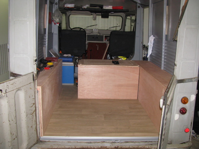

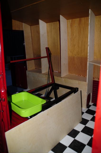

Zo, weer wat geklust deze week. Ja, ik heb er zelfs een dag vrij voor gekregen van de baas.
Eerst wilden we een ladenkastje bouwen door gebruik te maken van gekleurde laden van een bekend Zweeds woonwarenhuis. Maar hoewel deze adverteren met oplossingen voor kleinbehuisden, bleek het toch teveel ruimte in te nemen. Het wordt dus een schuifdeurkast die wat minder diep is, maar wel de gehele wand van de bus beslaat.
Verder een begin gemaakt met het "aanrecht". Het blad is omwille van de doorloop afgeschuind. Tussen blad en koelkast komt waarschijnlijk een diepe la of 2 ondiepere laden. Naast de koelkast een klein kastje voor frisdrankflessen o.i.d.
- 4.jpg (73.2 KiB) 47590 keer bekeken
- 3.jpg (67.72 KiB) 47590 keer bekeken
- 2.jpg (35.16 KiB) 47589 keer bekeken
- 1.jpg (45.45 KiB) 47590 keer bekeken

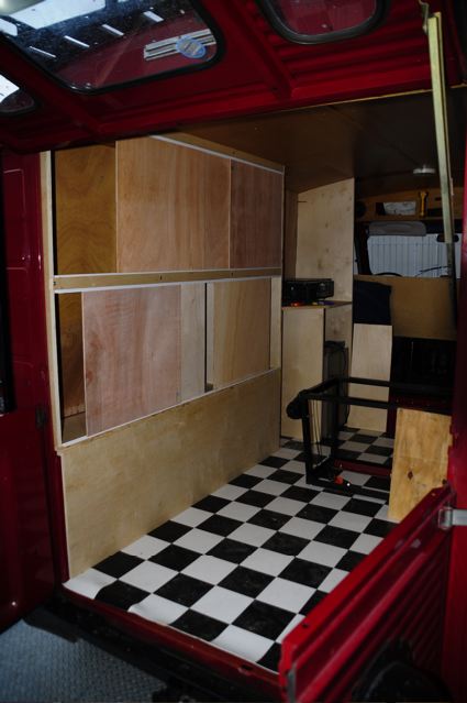

Zo, weer wat bekomen van alle tandartsperikelen van de afgelopen week. Hoewel ik nog een keer moet, AHHHHHHHH !

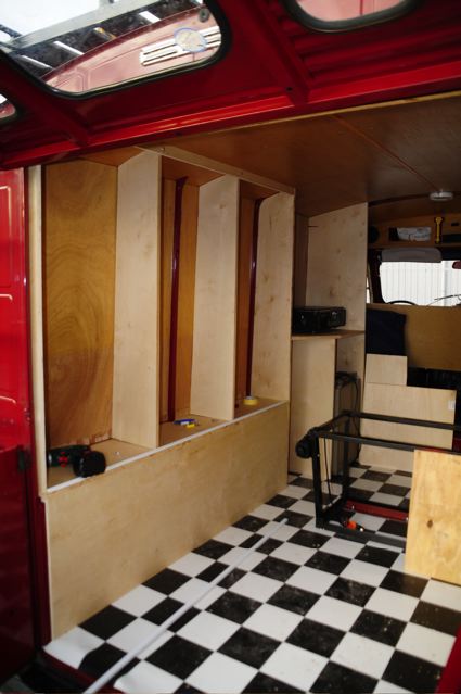

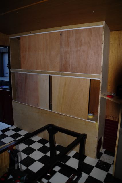

Maar goed, afgelopen dinsdag weer wat gedaan. De schuifdeuren in de kast geplaatst. Deze deuren krijgen nog een leuk kleurtje, de rest blijft wel houtkleur.
Morgen de planken in de kast maken en een begin maken met de bankbekleding hoop ik.
Wordt vervolgd.
Wordt vervolgd.
- 3.jpg (42.74 KiB) 47501 keer bekeken
- Schuifdeuren geplaatst.
- 2.jpg (34.14 KiB) 47501 keer bekeken
- Onderste rail voor schuifderu gemonteerd.
- 1.jpg (46.31 KiB) 47503 keer bekeken

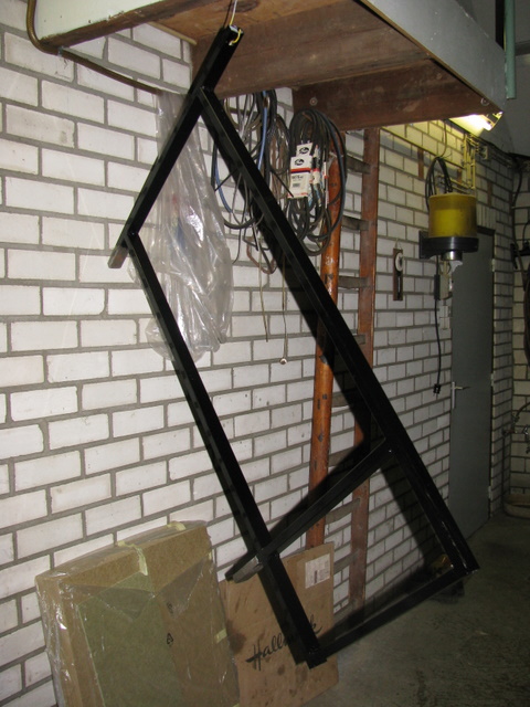

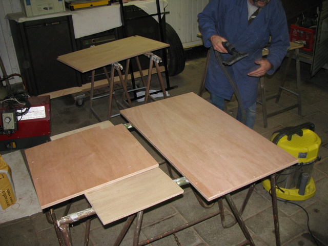

Hoi,
NIet stilgezeten dit weekeinde!
Zie voor meer plaatjes http://picasaweb.google.nl/tvbaaren/InterieurbouwHY#, maar hier alvast een voorproefje:
gr CitrofielNL
gr CitrofielNL
- Ondertussen hangt het frame van de rugleuning te drogen.
- IMG_0061.JPG (136.34 KiB) 47439 keer bekeken
- De eerste plaat wordt geslagen :-)
- IMG_0066.JPG (113.07 KiB) 47440 keer bekeken
- Bankje in detail.
- IMG_0075.JPG (99.54 KiB) 47439 keer bekeken
- Het eindresultaat van dit weekeinde.
- IMG_0076.JPG (111.87 KiB) 47438 keer bekeken

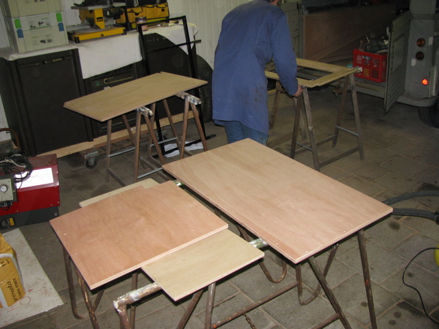

Hoi,
Zal ik het nog even wat erger maken
gr CitrofielNL
gr CitrofielNL
- IMG_0136.JPG (110.41 KiB) 47372 keer bekeken
- IMG_0135.JPG (127.55 KiB) 47371 keer bekeken
- IMG_0134.JPG (124.91 KiB) 47370 keer bekeken
- Bankje, tafel en de zitkist die achterin komt worden donker gelakt, de rest van de bus wordt white-wash gelakt.
- IMG_0133.JPG (119.62 KiB) 47372 keer bekeken
