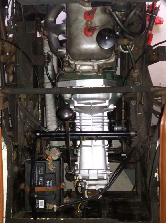

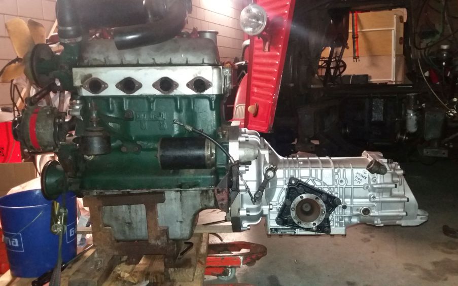

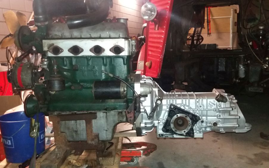

Hoi allemaal,
voor de geïnteresseerden heb ik wat nieuwe foto's van de hanomag inbouw.
Ik heb van de winter de bak geheel gereviseerd, zodat ik wat nieuwe foto's heb kunnen nemen.
Kan niet wachten om er weer mee op pad te gaan als de pekel weg is!

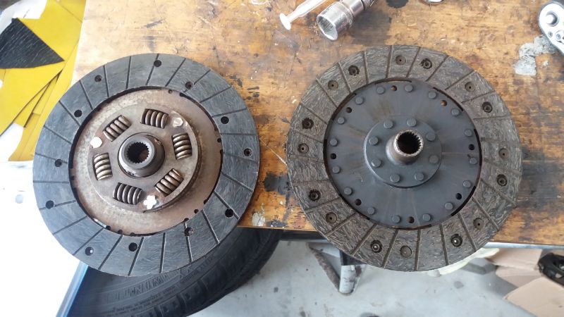

Heb laatst de koppelingsplaat vervangen omdat ik de bak toch wat vond ratelen.
Ik had een harde plaat van een volkswagen T2 bus gemonteerd, met dezelfde diameter als de HY plaat en spiebanen die passen bij de hanomag bak. Qua ruimte was er geen plaats voor een andere plaat met een verenpakket. Het verenpakket van de HY is namelijk erg compact en er is niet zo 123 een koppelingsplaat van een andere auto met een verenpakket dat past.
Ik heb nu een citroen HY koppelingsplaat omgebouwd met een hart van een Volvo 360 (je moet er maar op komen).
Na de montage is de bak helemaal stil. Het scheelt echt enorm.
Het verenpakket in de koppelingsplaat is dus echt nuttig!
De trillingen van de motor werden toch wat hard doorgegeven naar de bak, vandaar het ratelen.
De bus rijdt nu nog fijner.
Ga hem eens lekker testen in Frankrijk deze zomer.
- custom plaat.jpg (98.6 KiB) 49948 keer bekeken
- nieuw hart.jpg (45.37 KiB) 49948 keer bekeken
