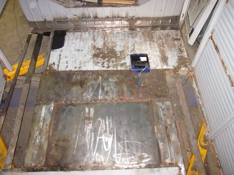

De vloerplaat die ik nu verwijder is er later overheen gezet. De 'originele' plaat zit nog precies tussen de kokerbalken op z'n plaats, bruin van de roest... Moet maar zien of dat nog te redden is. Ik denk deze tweede vloer eruit. Oude vloer goed schoonmaken als het geen krantepapier is, goed in de roestwerende verf en dan een nieuwe plaat eroverheen.
Een Galvaplaat is een goed idee, maar hoe las ik die vast op de oude, net geverfde vloer, zonder mezelf te vergiftigen met de dampen van de galva plaat en de verf te verbranden?
Iemand ideen?
Iemand ideen?

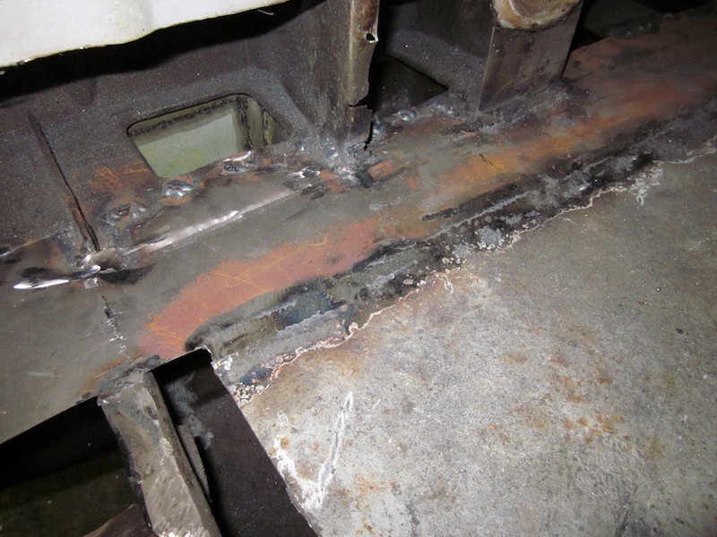

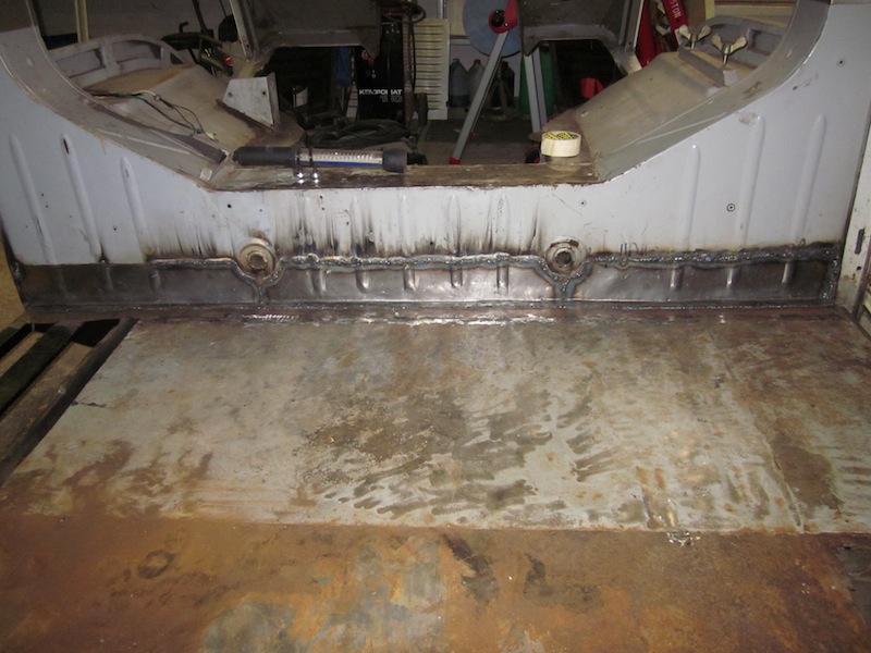

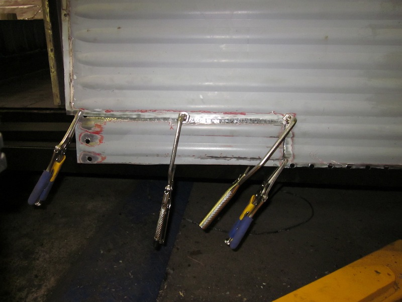

Weer een stapje verder.
De verbinding tussen laadvloer en cabine of kokerconstructie is bijna hersteld.
Eerst de onderplaat vast gelast. Daarna zo goed en zo kwaad als dat gaat, de rillen in de opstaande plaat gemaakt en die plaat vast gelast.
Net bij het linker hoekje was het gas op...
Dan maar verder met de vloer.

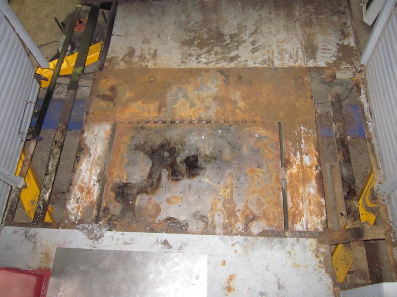

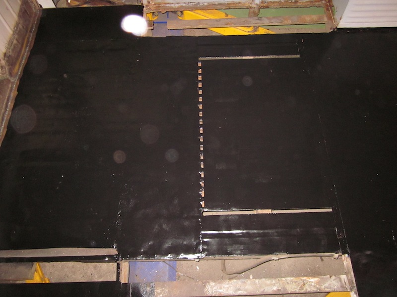

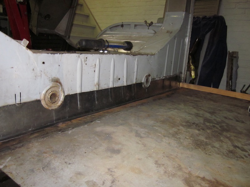

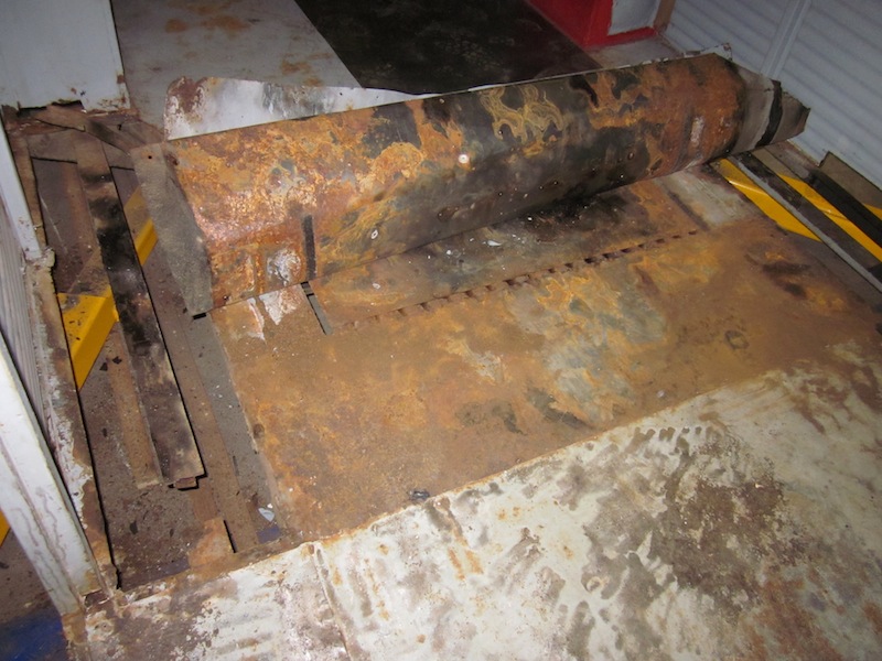

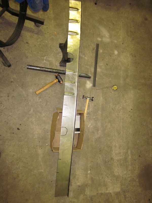

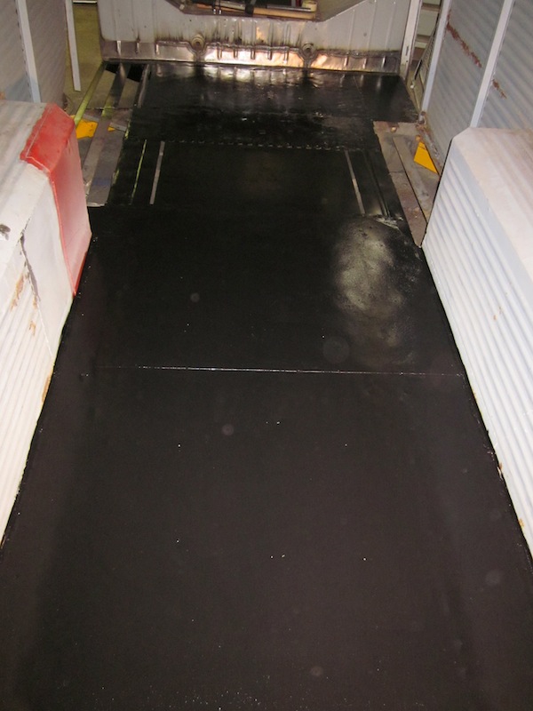

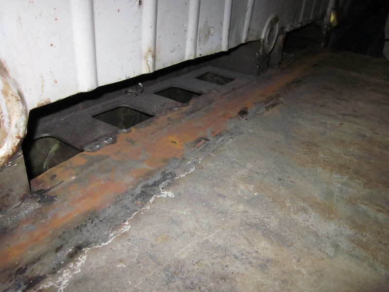

De vloer;
De bovenste plaat los getikt. Met een lange platte beitel de lasjes losgeslagen.
De vloer die eronder zit, zat wel onder de roest, maar was nog te redden.
Het geheel goed geschuurd en in de roestwerende verf gezet.
De open plekken ga ik nu eerst met nieuwe plaat dichtlassen en dan zeer waarschijnlijk een Galva plaat over het geheel lijmen.
Van een donor plaatje nog een stukje geknipt voor de zijwand.
Inmiddels weer gas, dus volgende week kan het vastgebakken worden.
