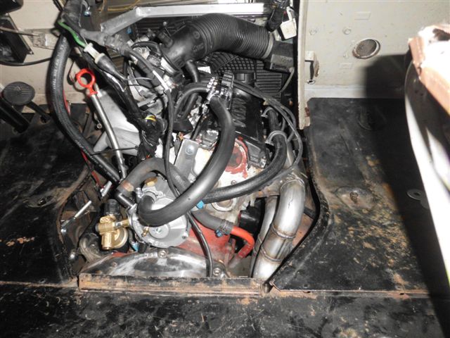

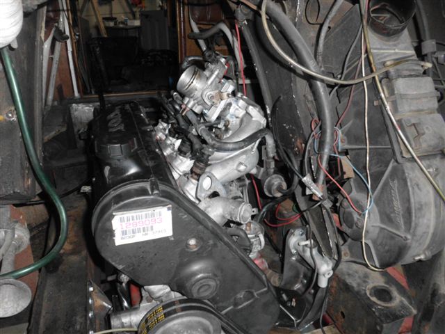

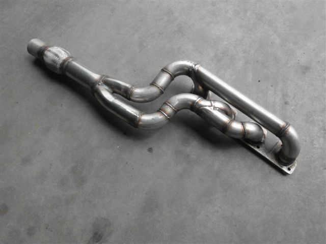

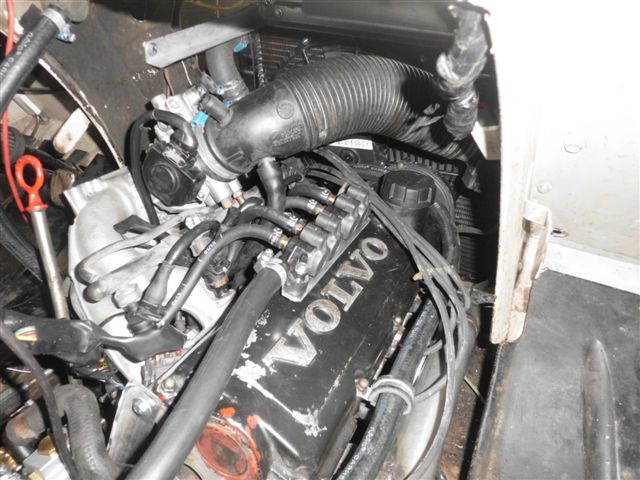

Wat foto's van nieuw spruitstuk.
- DSCI0302.JPG (70.27 KiB) 39585 keer bekeken
- DSCI0285.JPG (72.34 KiB) 39585 keer bekeken

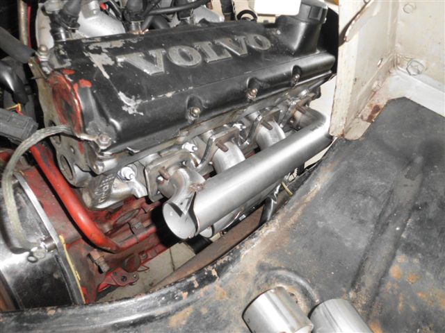

Re: 120 PK injectie 5 versnellingen en op LPG
Past net!
- DSCI0312.JPG (41.94 KiB) 39484 keer bekeken
- DSCI0342.JPG (76.24 KiB) 39539 keer bekeken
- DSCI0340.JPG (72.53 KiB) 39539 keer bekeken

- Berichten: 2688
Misschien is een hitteschildje wel handig?
Tenminste, ik denk dat de uitlaat nu wel erg dicht bij de vloerplaten en motorkap komt?
ELCamión
- Berichten: 56
- Lid geworden op: ma sep 13, 2010 7:38 pm
- Locatie: Den Haag
Deze komende week zeker een goeie test case. Kan idd wel eens een issue zijn. Kijken of er n toepsselijk hitteschild is te vinden

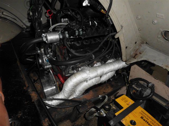

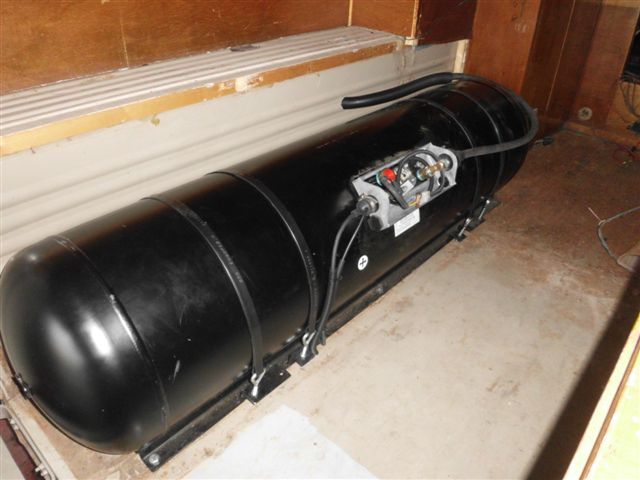

Nog wat pics en uitlaat ingepakt
- DSCI0393.JPG (59.35 KiB) 39460 keer bekeken
- DSCI0379.JPG (51.01 KiB) 39460 keer bekeken
- DSCI0377.JPG (65.42 KiB) 39460 keer bekeken

Vandaag de bus opgehaald. Dat was even wennen op de snelweg.
Veel geuren van nieuwigheid die zo nu en dan voor wat rookontwikkeling zorgde. De isolatie rond de uitlaat riekt behoorlijk en als je van snel stopt dan ook aardig wat rookontwikkeling. Zal vast wel minder worden.
230 kilometer gereden en 25 liter benzine verstookt. Gemiddeld denk ik 100 en zo nu en dan 110 om de grote jongens in te halen. Aangekomen in Eindhoven had Vogels autogas binnen 45 minuten het LPG systeem aan de praat. Na wat afstellen en nog wat tips ..huiswaarts.
Op LPG loopt de HYB230F super mooi nog beter dan op benzine alleen wat minder power rond de 100 als je nog wat wilt versnellen. Op benzine pakt het veel sneller op en voel je de ruimte onder je pedaal maarja… dat kost niet per liter 74 cent.
Als de HYB230F door de APK en de RDW is dan zal ik een filmpje plaatsen.
Gr Ramon
Gr Ramon
Alhoewel (voor zover als mogelijk) "puritein" op HY-gebied vind ik dit tòch een knap stuk werk ! Volg jullie vorderingen dan ook met belangstelling; vermoed overigens dat jullie inspanningen voor de meeste rHYders (in ieder geval "financiëel gezien") géén haalbare kaart is, maar dat is "koffie-dik-kijken" voor de toekomst ...
Wie weet ...
Oh ja ... : heb zo het vermoeden dat die isolatie van het spruitstuk en zo géén succes gaat worden ... Die stank houdt pas op nadat alle (kennelijk aluminium) materiaal daaromheen is weggebrand of gesmolten ...
Wellicht een beter idee is om, op enige afstand (> 2 cm.) een soort "hitteschild" te construeren ... Kan er óók een beetje "koelingslucht" tussendoor waaien ...
Overigens: nú dus zónder RDW en/of APK lichtelijk "illegaal" aan het "rond-racen" ? Derhalve: niet (adequaat) verzekerd ?
Wie weet ...
ELCamión
- Berichten: 56
- Locatie: Den Haag
Nee hoor, het is gepermitteerd om naar het keuringstation te rijden. LPG keurmeester was de stop onderweg. RDW aanstaande dinsdag.
Wat bedoel je met aluminium? Uitlaat is RVS en isolatie is glasvezelband.
De isolatie is idd nog niet uitgekristalliseerd. Ben wat aan het rondkijken. Ook de vloer delen wil ik zowel aan de onderkant als bovenkant extra gaan isoleren. Er is veel warmte vorming.
Deze link is wel aardig. http://bds.home.xs4all.nl/info_artikel/ ... 26,_27.pdf
Het is natuurlijk een flinke uitgave maar je krijgt er wel wat voor terug en bovendien is het gebruik in brandstof minder dan met de traditionele motor. Nu dus rond de 1 op 10 op benzine. LPG weet ik nog niet maar de luxe van LPG zal op een ritje van 4000 kilometer wel minder de portemonnee raken. Daarbij komt dat de veiligheid verdubbeld is en dat is me na 10 jaar HY rijden ook wel wat waard.
R
R
