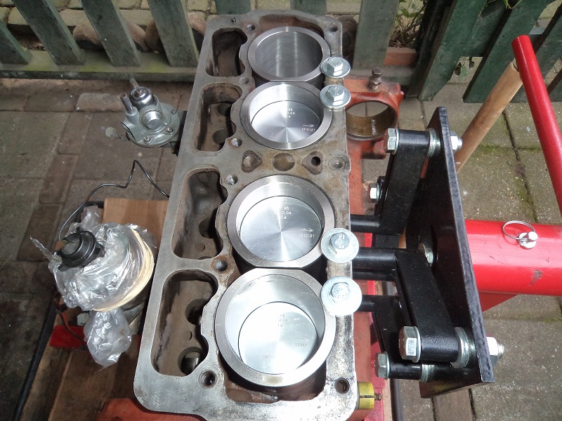

ik hoop dat dit goed gaat; ik zie op de foto's dat je de cilinders - na het loshalen van de "kop" - NIET hebt gefixeerd (zie bijgaand voorbeeld-plaatje). Je hebt geen (aparte) foto van de koppakking bijgevoegd maar - zoals we al "live" hadden gezien - zit jouw carter vol "mayonaise" (zoals op jouw foto zichtbaar aan de binnenkant van het kleppendeksel). Dus géén twijfel mogelijk over "koelwaterlekkage".
De kleppen en de bougie van de 2e cilinder zijn zwart.
Zou heel goed kunnen dat in deze cilinder de grootste hoeveelheid koelwater is beland. De motor wilde dan ook niet regelmatig ("soepel") blijven lopen. Oftewel: 1 + 1 = 2 .
Ik ga ervan uit dat je nu de kop toch wel laat vlakken ... ?!
En over de "aandraai-momenten" van de "kop-bouten" hebben we het uitgebreid gehad ...

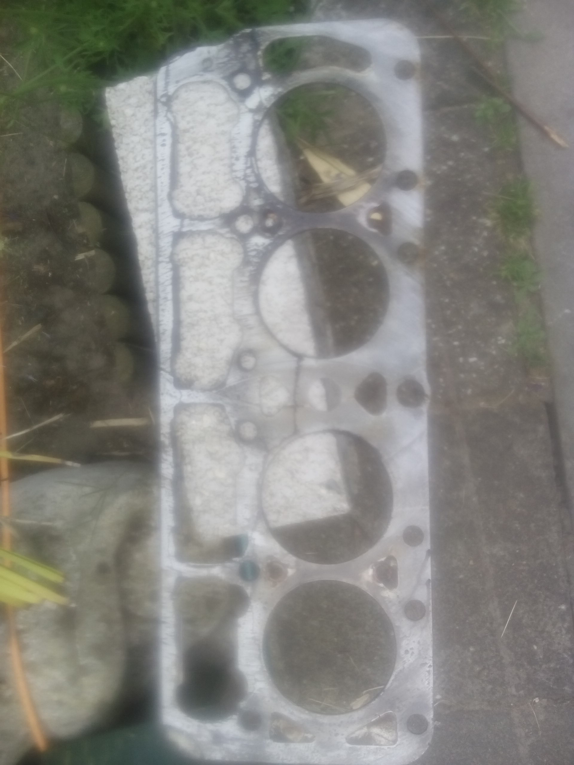

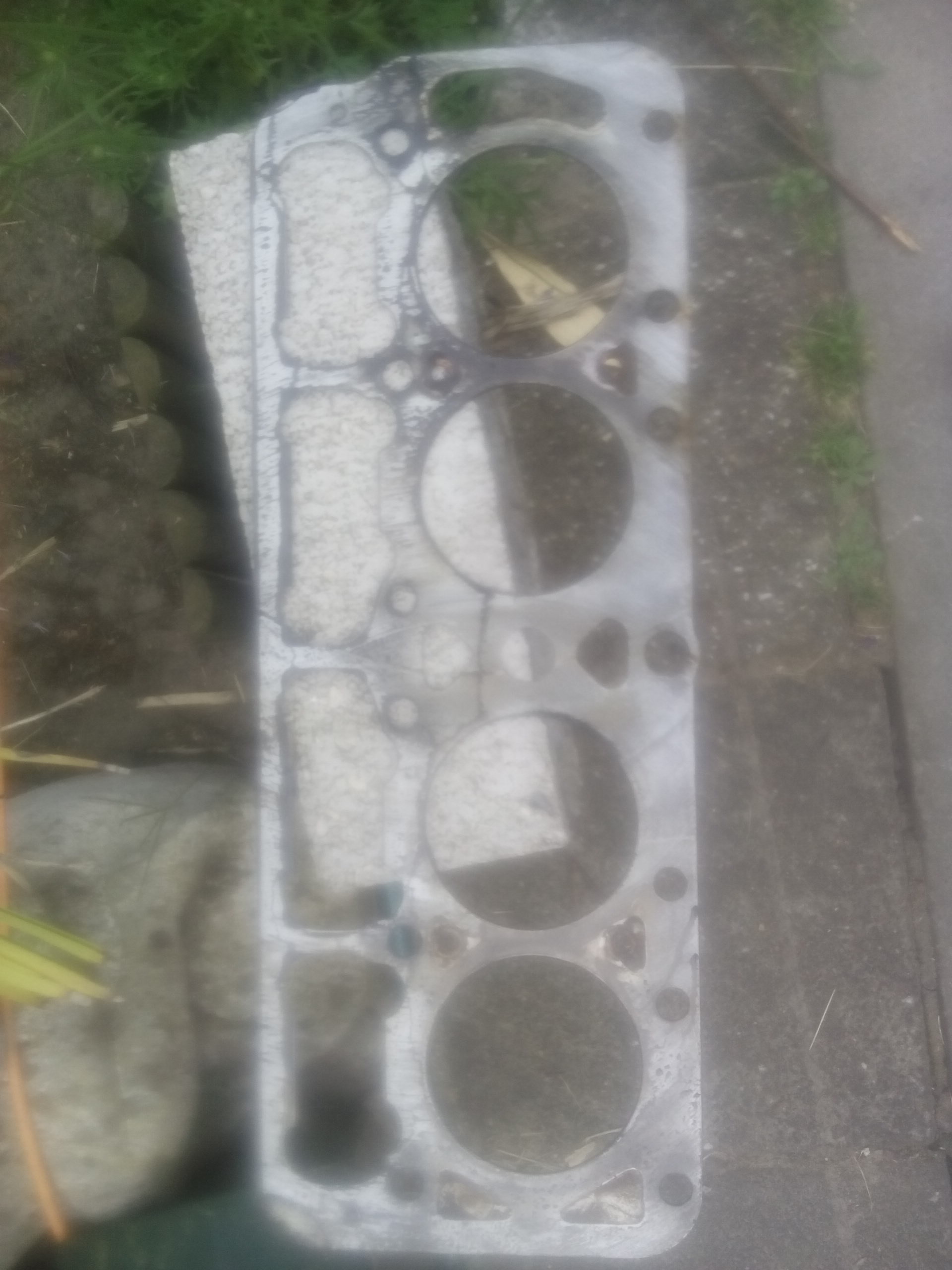

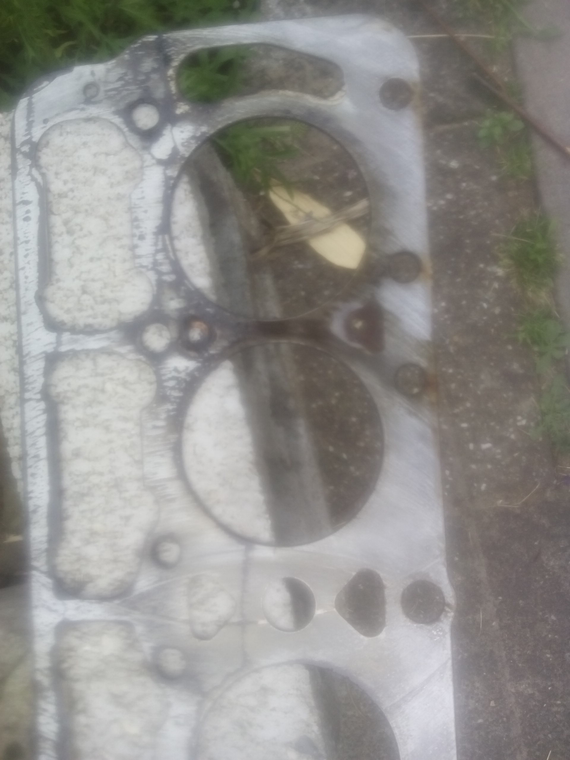

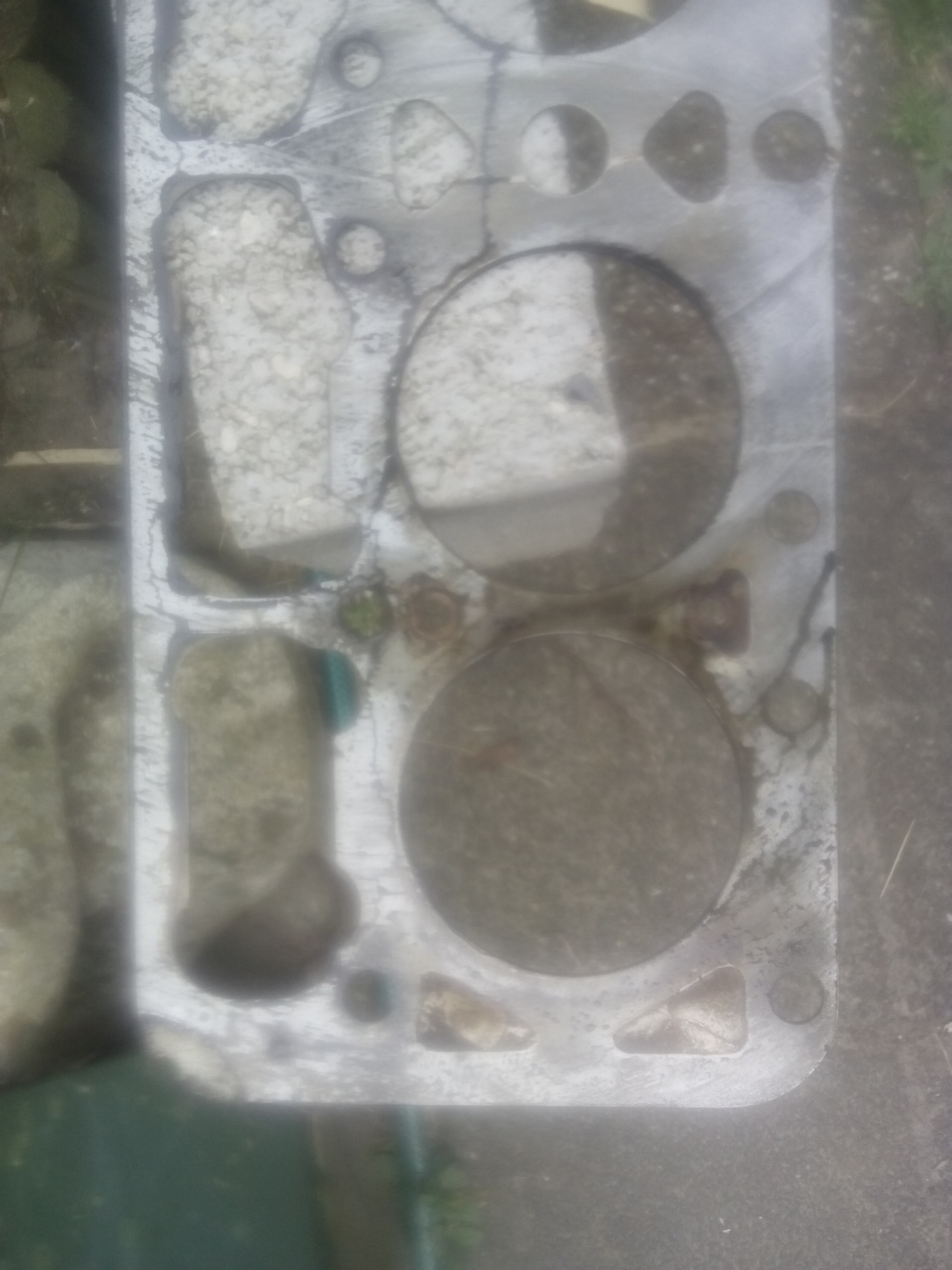

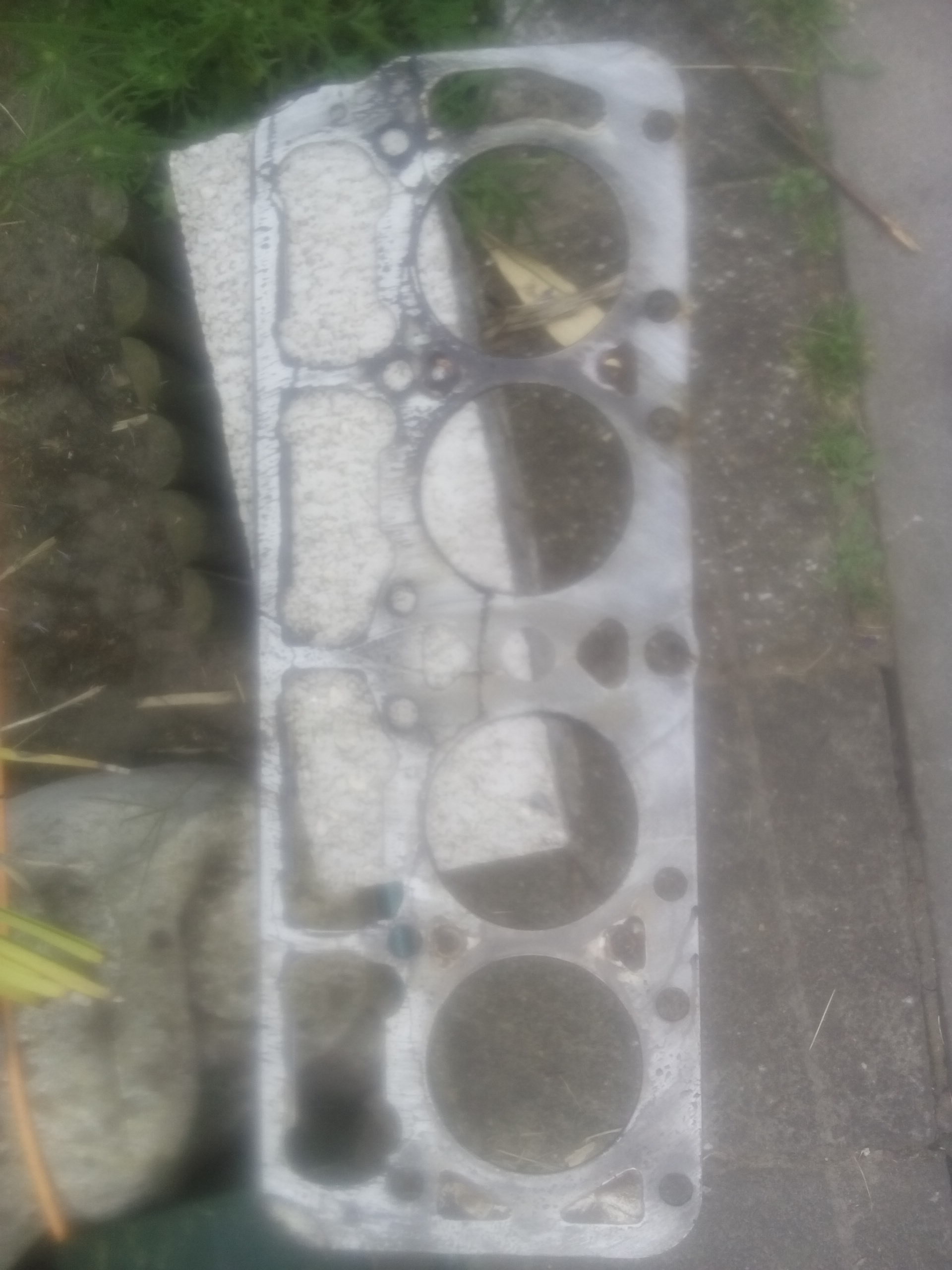

We missen eigenlijk een goede foto van koppakking.
Ik heb bij meerdere lekke koppakkingen inderdaad alleen maar brandschone zuigers en kleppen gezien, zoals Joost zei.
Een lek aan de onderzijde van de bussen verklaart wel de mayonaise maar niet het moeilijk starten met het dieselgeluid.
Een scheur in de kop is niet ongebruikelijk en zit vaak tussen de verbrandingsruimten van de middelste cilinders of naar een waterkanaal.

Bij het verwijderen van de kop moet 1 kopbout handvast op zijn plaats blijven. Daarna moet de kop losgemaakt worden door er op de zijkant op te slaan (hamer met hout of met rubber hamer) zodat de kop om de achtergebleven bout roteert. Dan pas kan de kop gelicht worden. Hierna onmiddellijk borgen van de cilinderbussen zoals Otje zei.
Voordat de geïnspecteerde en gevlakte kop gemonteerd wordt moet de overstand van de bussen t.o.v. het onderblok worden gemeten. Als die niet goed is is de kans op koppakingproblemen vergroot.

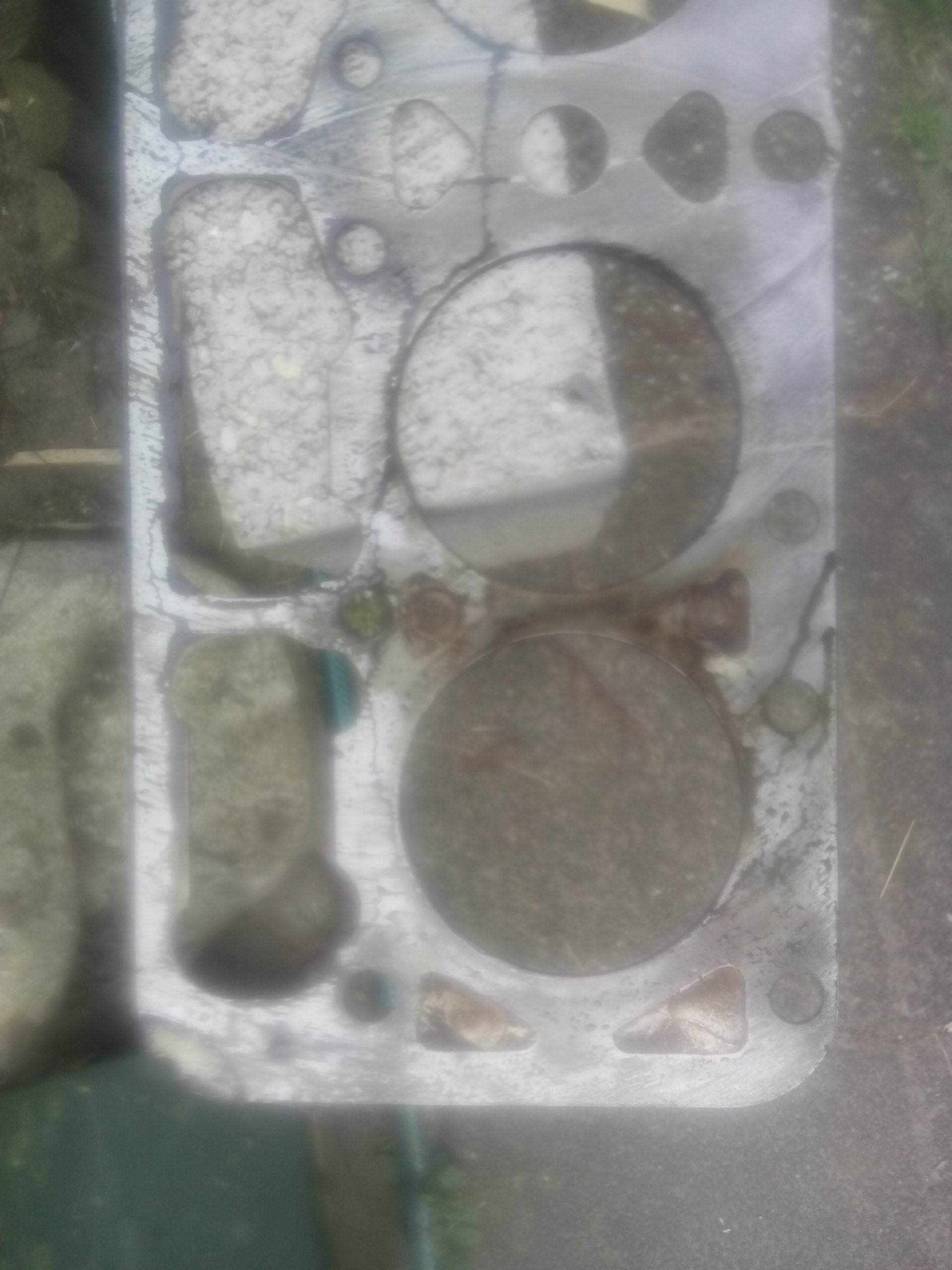

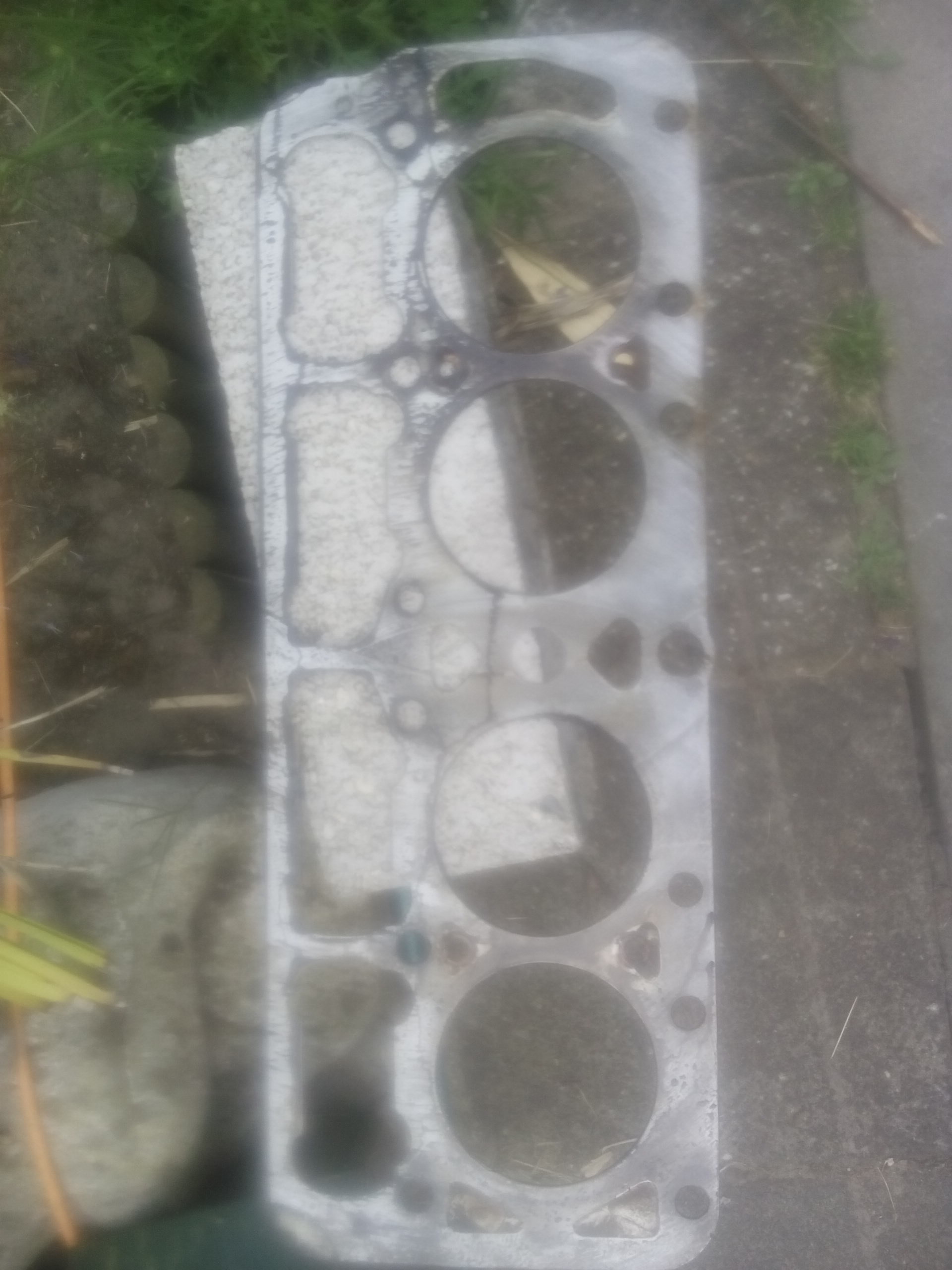

Die foto zegt genoeg. Lekkage tussen verbrandingsruimten van cilinder 1 en 2 (of 3 en 4) en ook naar een waterkanaal toe. Oorzaak van slecht starten, dieselgeluid en water verlies bij starten (2013) passen er allemaal bij. Als je oliedruk goed is en de de zuigerwanden onbeschadigd zijn zou ik de boel correct monteren en lekker gaan rijden. Vergeet niet de kopbouten na te trekken en de kleppen te stellen na 500 tot 1000 km. Het idee erachter is dat na een aantal keren opwarmen en afkoelen de koppakking wat ingedrukt wordt en de kopbouten wat ruimte krijgen met mogelijk sneller lekkage.
Vrij losse kopbouten: door niet nagetrokken zijn zijn of gemonteerd in niet goed gereinigde boutgaten.

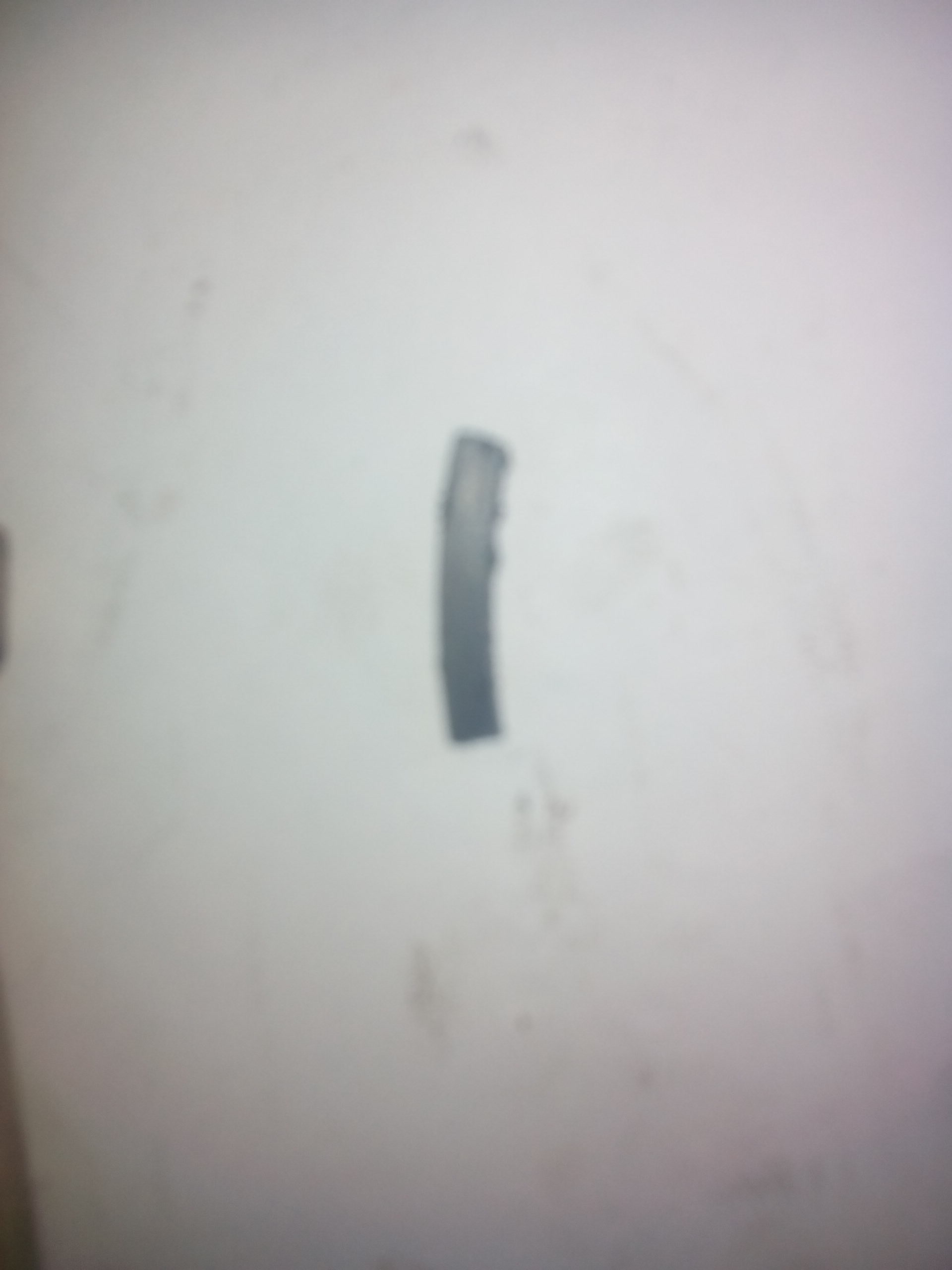

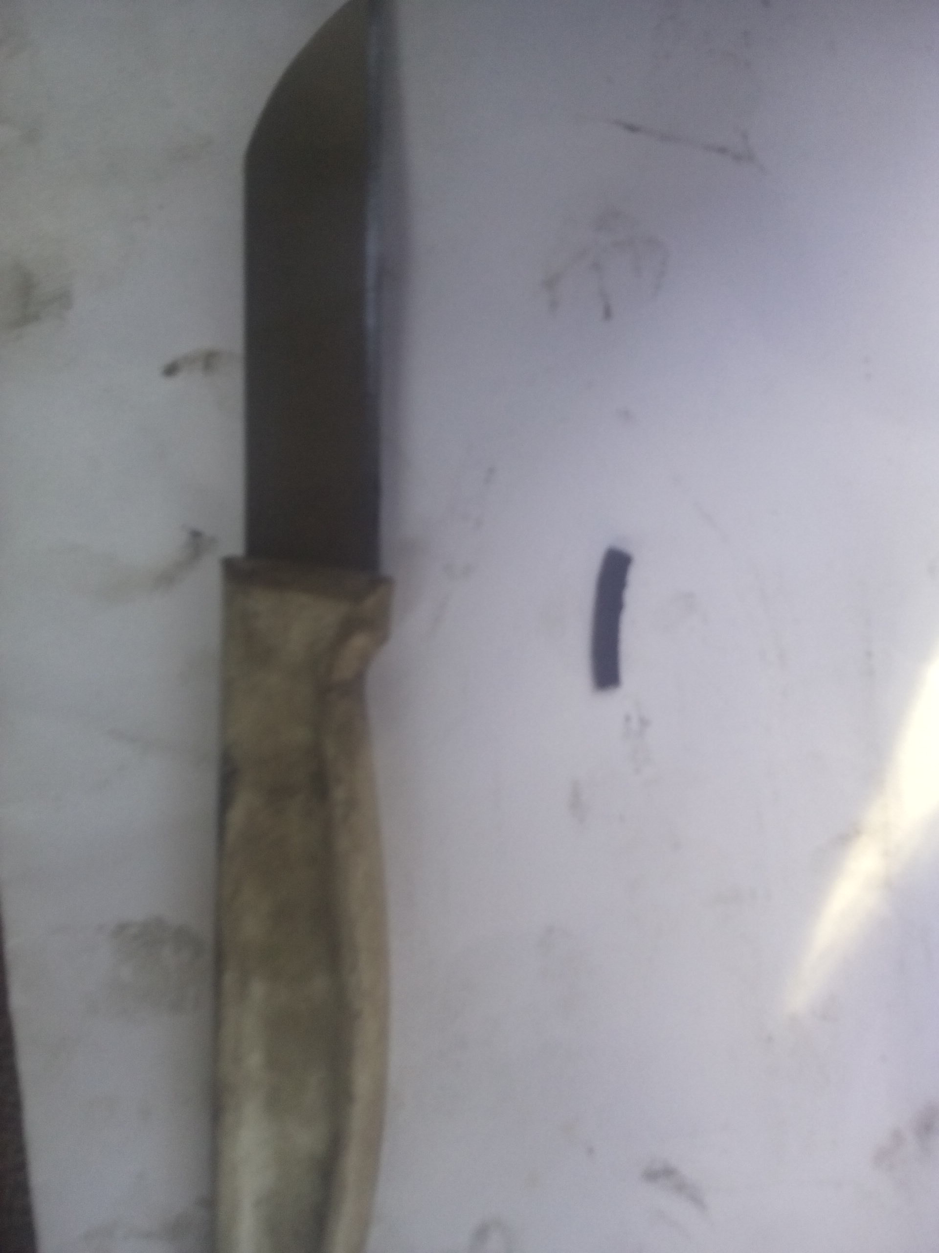

Echter wel één dingetje wat volgens mij redelijk alarmerend is; toen ik de schroef die onder de carter (zit om de olie te verversen) schoonmaakte kwam ik in de schroef een klein hard maanvormig stukje tegen (zie foto's). Het lijkt wat mij betreft verdomd veel op een stukje van een zuigerveer. Ik kom dus ook toe aan een grootschalige revisie?

Lijkt mij inderdaad een stukje zuigerveer Michiel.
Re: Zeer moeilijk starten
Hopelijk nog van de vorige klus?
Je zou compressie kunnen meten.
Trouwens, hoe zagen de cilinderwanden er uit?
Een zuigerveer kan niet zonder schade tussen de zuiger en wand ontsnappen
Sterker nog: het IS een stukje zuigerveer !!!

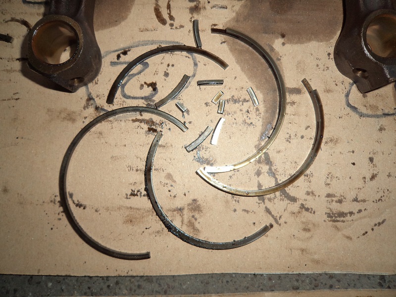

Let wel: je weet nu totaal niet of dit het eerste ... of het zóveelste stukje zuigerveer is dat in de carter is beland (zie bijgevoegde foto: zo'n zuigerveer kan in ettelijke kleine stukjes breken; daarnaast kunnen die zuigerveer-stukjes uiteindelijk óók totaal vergruisd in het carter belanden; ...). Heb je geluk, dan blijft de motor nog een tijdje (onrustig) draaien. Zoals je vertelde is het olieverbruik(verlies ?) nú al hoog; wanneer e.e.a. escaleert zul je het olie-bijvullen niet eens meer bij kunnen houden.
Heb je pech: dan loopt de hele boel uiteindelijk vast (met bijkomende schade aan het óverige aandrijf-gedeelte).
Ben géén zwartkijker, enkel een realist.
