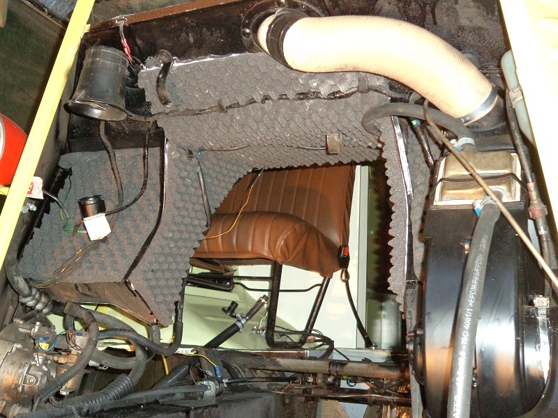

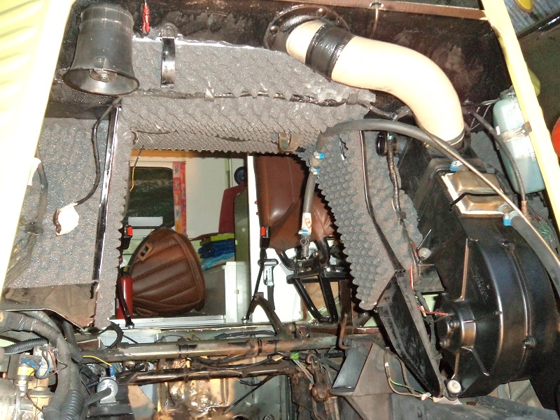

Aangezien het nog steeds wachten is op een set nieuwe zuigers + cilinders vandaag maar eens een paar uurtjes besteed aan de (geluids-)isolatie van de motorruimte.
Had nog een kortingsbon van de Karwei liggen dus heb een giga-bedrag van wel EUR 7,= besteed aan eierdoppen-schuimplaat. Aangezien Otje's vloerplaten óók daarmee (aan de onderzijde) zijn bekleed en dát al een behoorlijk resultaat opleverde verwacht ik nu wéér wat minder "noise" ...
Heb dit al ooit eens eerder vermeld: die platen zijn dus brandveilig !
Heb vandaag uit nieuwsgierigheid de proef op de som genomen en met een verfbrander een stuk verhit. Zoals de verpakking al vermeld: het smelt niet en druipt niet. Neen, groot was mijn verbazing: het VERDAMPT gewoon ...
Geen aangenaam luchtje maar er blijft dus letterlijk NIETS van over.
Oh ja: heb het hele spul vastgekit met "Montagelijm" (EUR 3,95) van onze onvolprezen sub-leverancier voor o.a. auto-restaurateurs, de "Aktion". Die lijm is op waterbasis en bij uitstek geschikt voor het verlijmen van polystyreen (en soortgelijke poreuze materialen). Bestand tegen temperaturen van -20*C tot +70*C.
Heb hiermee ook al een heel bevredigend resultaat geboekt bij Valérie, m'n AZU 250, waarbij ik de hele binnenzijde heb "bekleed" en deze óók met die lijm heb vastgekit.
Bijkomend voordeel (voor iemand zoals ik, die al smerige handen heeft wanneer 'ie nog maar in de buurt komt van enig sleutelwerk ...): gewoon water en zeep volstaat om je handen schoon te krijgen ...

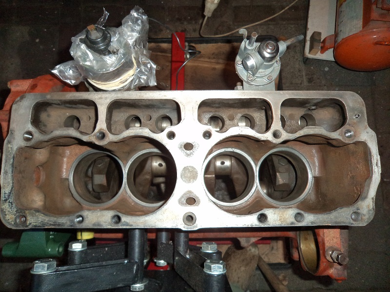

't duurde even maar nu kunnen we weer vooruit.
Gelukkig zijn de zuigers voorzien van een pijltje waardoor er geen vergissingen meer mogelijk zijn bij het "desaxatie"-fenomeen (bedankt Jacques !). (zie ook de opmerking van Ferry bij "workshop blokrevisie").
Alleen een beetje vreemd: op twee cilinders staat het nummer "1306" vermeld; op de andere twee "1311".
Daarnaast: wanneer je de cilinders (op een vlakke ondergrond) met de "afgevlakte" kanten twee aan twee tegen elkaar zet (zoals ze straks óók in het blok komen te zitten) dan raken de onderste randen van die vlakke kanten elkaar precies maar zit er bovenaan een ruimte tussen van ca. 1 mm.
Iemand een suggestie ? Of zitten de cilinders enigszins schuin in het blok ... ?

wie zegt of waar staat dat de beide omtrekken gelijk (moeten) zijn?Otje schreef:dan raken de onderste randen van die vlakke kanten elkaar precies maar zit er bovenaan een ruimte tussen van ca. 1 mm.
Re: Stom, stommer, stomst ...
tja ... niemand zegt en er wordt óók nèrgens vermeld dat er verschil in zou moeten zitten ...
Maar mijn gevoel voor logica zegt me dat indien bij (alle) vier identieke cilinders één zijde is vlakgeslepen het toch héél waarschijnlijk is dat deze vlakken elkaar over de gehele lengte raken ...
Afijn, de praktijk gaat het uitwijzen.

Hoi Gert,
Zijn de bussen wel even hoog? op de foto lijkt de onderste rand van de 1311 dikker dan de 1306.
Ik wil je niet zenuwachtig maken, maar vandaag heb ik bij Citrotech geleerd dat er twee soorten bussen blijken te bestaan.
De standaard lengte bus en een te lange bus... Die te lange bus is voor revisiebedrijven. Het blijkt dat door de tand des tijds de voet in het blok waarop de bus rust (waar het papieren pakkinkje tussen zit) nog al eens in slechte staat is. Die voet moet dan gevlakt worden en daardoor kan het zo zijn dat de ene bus meer of minder boven het blok uitsteekt dan de ander. Die te lange bussen moeten altijd worden afgedraaid op de op die plaats juiste lengte (paar tienden boven de rand uitsteken). Zo ontstaat weer een passen geheel.
Ik hoop natuurlijk dat na montage alles mooi op z'n plek zit en je de rest weer kan monteren.
Succes, Ferry
Succes, Ferry

Heren,
bedankt voor jullie reacties !
En Ferry:
pas nádat ik de foto's alhier had geplaatst viel mij inderdaad dat verschil in de onder-rand van de cilinders op ... reden voor een "gevoelsmatige" aarzeling om vandaag met de hele ombouw te beginnen (niet duzzz) ... en ook een beetje in afwachting van eventuele reacties op mijn vraag op dit Forum ...
A.s. woensdag ligt bij de "Aldi" (je weet wel, één van mijn "hofleveranciers" hahaha ... !!!) in ons dorp een elektronische schuifmaat (EUR 9,99) in de schappen.
Beter "ten hele gekeerd" dan "ten halve gedraaid".
Zal nogmaals (maar nu héél secuur) de hele bubs nog eens goed ná-meten en kijken wáár de verschillen zitten.
Daarna wordt het zoeken naar degene die het "verlossende" antwoord kan geven ...
En anders ... wordt het a.s. zaterdag wèèr een ritje naar Heesch alwaar ik alsdan "onze" onvolprezen Albert hoop te treffen ... (tja, dié doet àlles nog "live" hè ... nix geen internet/mail en zo ...)

Nieuw speeltje aangeschaft: een elektronische schuifmaat. Hele bubs nog eens op een glasplaat gezet, alles nagemeten en uiteindelijk blijken de cilinders qua (relevante) maatvoering identiek te zijn. Oók de vlak-geslepen zijden blijken over de hele lengte nauwkeurig op elkaar aan te sluiten.
Tevens nog even de "bestaande" situatie in het blok bekeken; de vlakke zijden van de cilinders hebben daar een (weliswaar minimale) tussenruimte. Zal ongetwijfeld te maken hebben met de hitte-uitzetting van het staal.
Ik vermoed dat de cilinders eerst worden "gegoten" en daarna op maat worden afgedraaid; kennelijk wordt minder nauwkeurig omgegaan met het "buitenwerk" (het smallere gedeelte van de buitenwanden dat niet met de draaibank-beitel in aanraking komt) aangezien de "onder-kraag" rondom niet overal even hoog/breed is. En dat was dus te zien op die foto. Geldt overigens voor alle vier de cilinders.

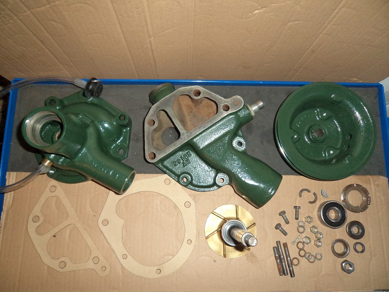

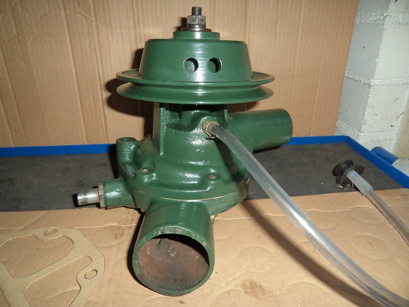

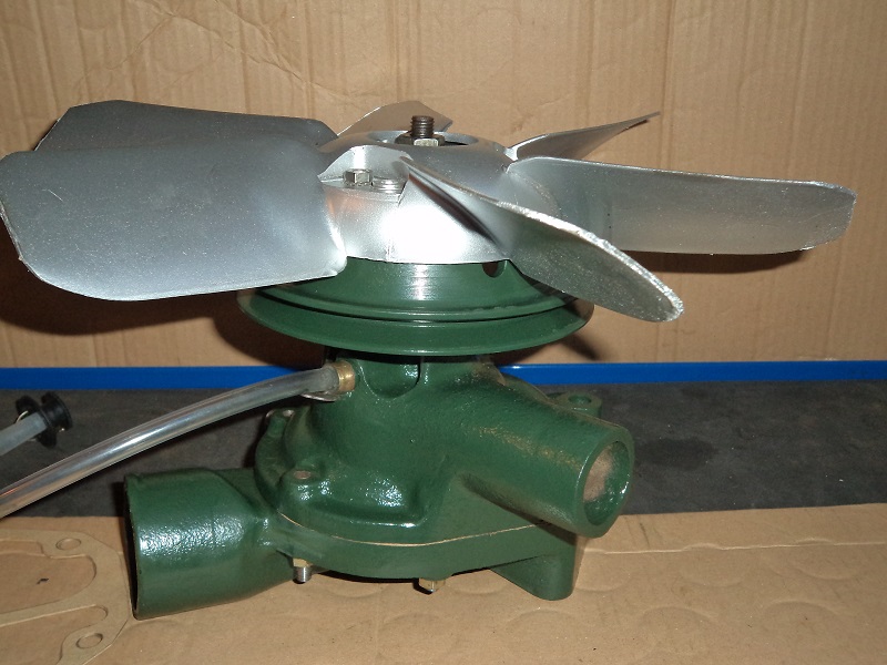

Vandaag een beetje "gestoeid" met de waterpomp. Foto's volgen nog.

Bijkomend voordeel van een "overall-motor-operatie" is dat je dan meteen het hele rand-gebeuren óók eens onder handen kunt nemen. Bijgaand de waterpomp die nu aanzienlijk soepeler draait dan voorheen. Voor de nieuwsgierigen: ik vond het altijd een heel gepiel om met een pipetje telkens die olie in het reservoirtje van het bronzen glijlager bij te vullen. Ik heb nu in dat vulbuisje een stuk benzineslang vastgelijmd met aan het andere eind een afschroefbare dop (in feite het tuitje van een oude flacon voor versnellingsbakolie). Het uiteinde van die slang komt nu boven de radiator uit. Nu hoef ik niet meer mijn arm achter de radiator te wurmen én het voorraadje olie is véél groter. Simple comme "bonjour".
Heb in het verleden eens een vel "pakking-papier/karton" aangeschaft. Zelf pakkingen snijden is uiteindelijk een stuk goedkoper ...
Hoi Gert,
Je vorige rubber onder de waterpomp is kapot gegaan door overmatig olieen van dit lagertje. Met deze oplossing verwacht ik dat het slangetje altijd met olie gevuld zal zijn en dat er nog meer olie onderuit je waterpomp zal komen.
Het slangetje op zich is wel een goed idee maar wat Ree zegt moet je echt serieus nemen. Dus slangetje kun je wel gebruiken, "maar met mate" !
Er bestaat toch ook rubber dat tegen olie bestand is?
Het feit dat óók "mijn" rubber ring langzaam veranderde in plakkerige kauwgom (had er uit het verleden al ervaring mee) hoop ik nu juist te hebben opgelost. Voorheen "op gevoel" met een pipet op goed geluk dat vulpijpje zoeken. Vaak ging de olie overal heen ... behalve ín dat pijpje ... Nu kan ik héél precies een afgepaste hoeveelheid olie op eenvoudige wijze in dat slangetje druppelen. (Inderdaad, rectificatie op mezelf (!): niet "vól"-gieten want dan blijft het onderaan een vette boel.)
De slang is olie en benzine bestendig, heb 'm bij een "slangenspecialist" gehaald !

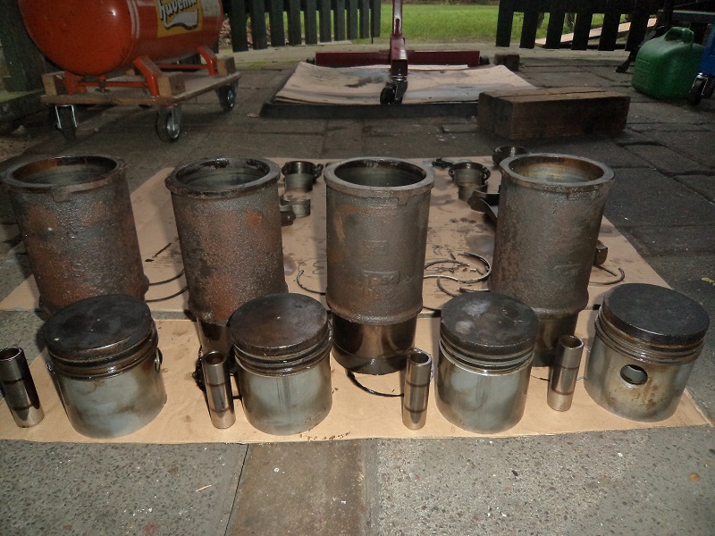

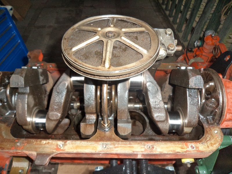

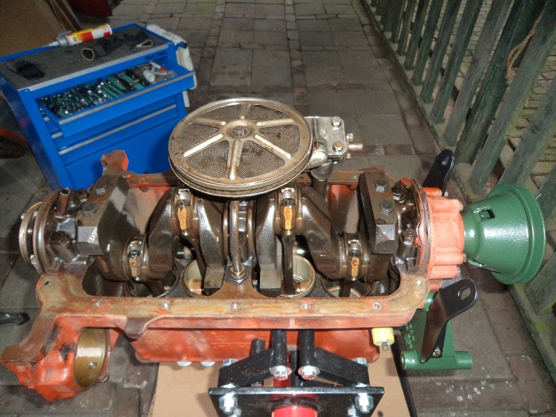

Tja ... had net als Ferry óók last van "keutelen-rondom-het-blok" maar kan nu natuurlijk niet achterblijven ...
Van de "big-ends" waren 7 bouten met de hand te lossen, de 8ste had wat luchtdrukhulp nodig (en de aanschaf van dop 12 mm).

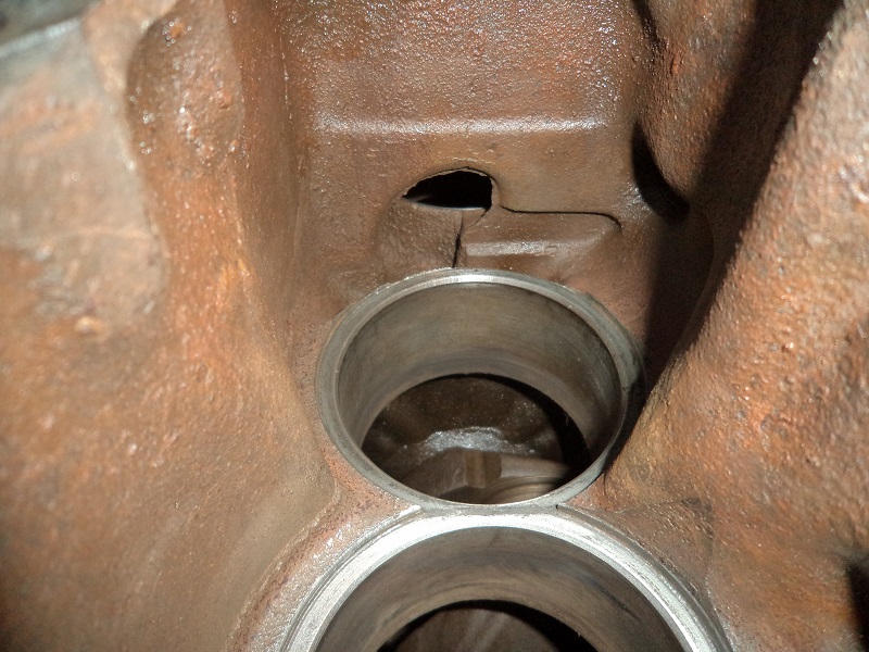

Zuigers "gelost": bij alle zuigers was de bovenste zuigerveer in twee stukken gebroken, bij cilinder 2 kwam de 2e zuigerveer er in alle denkbare kleine stukjes uitgevallen. De olieschraapveer (de onderste/dubbele) was overal nog intact.
Plaatjes:
1) ter (latere) oriëntatie
2) oude meuk (1)
3) onberispelijke krukas
4) oude meuk (2)
5) bovenste twee zuigerveren 2e cilinder
6) klaar voor het plaatsen van de nieuwe cilinders
7) het "gat van Ferry"
