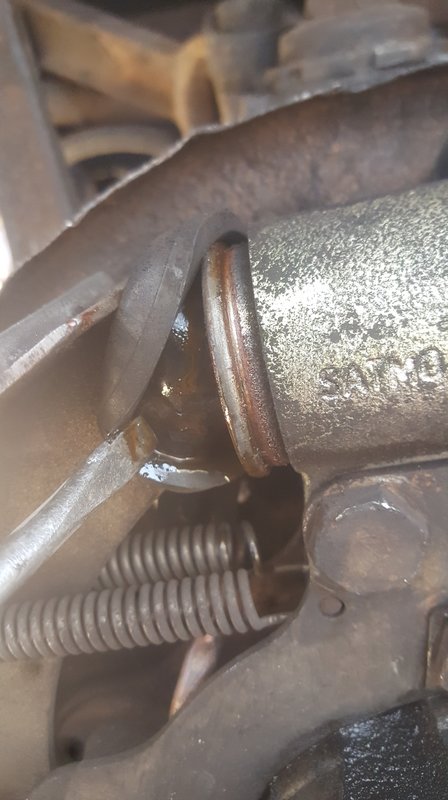

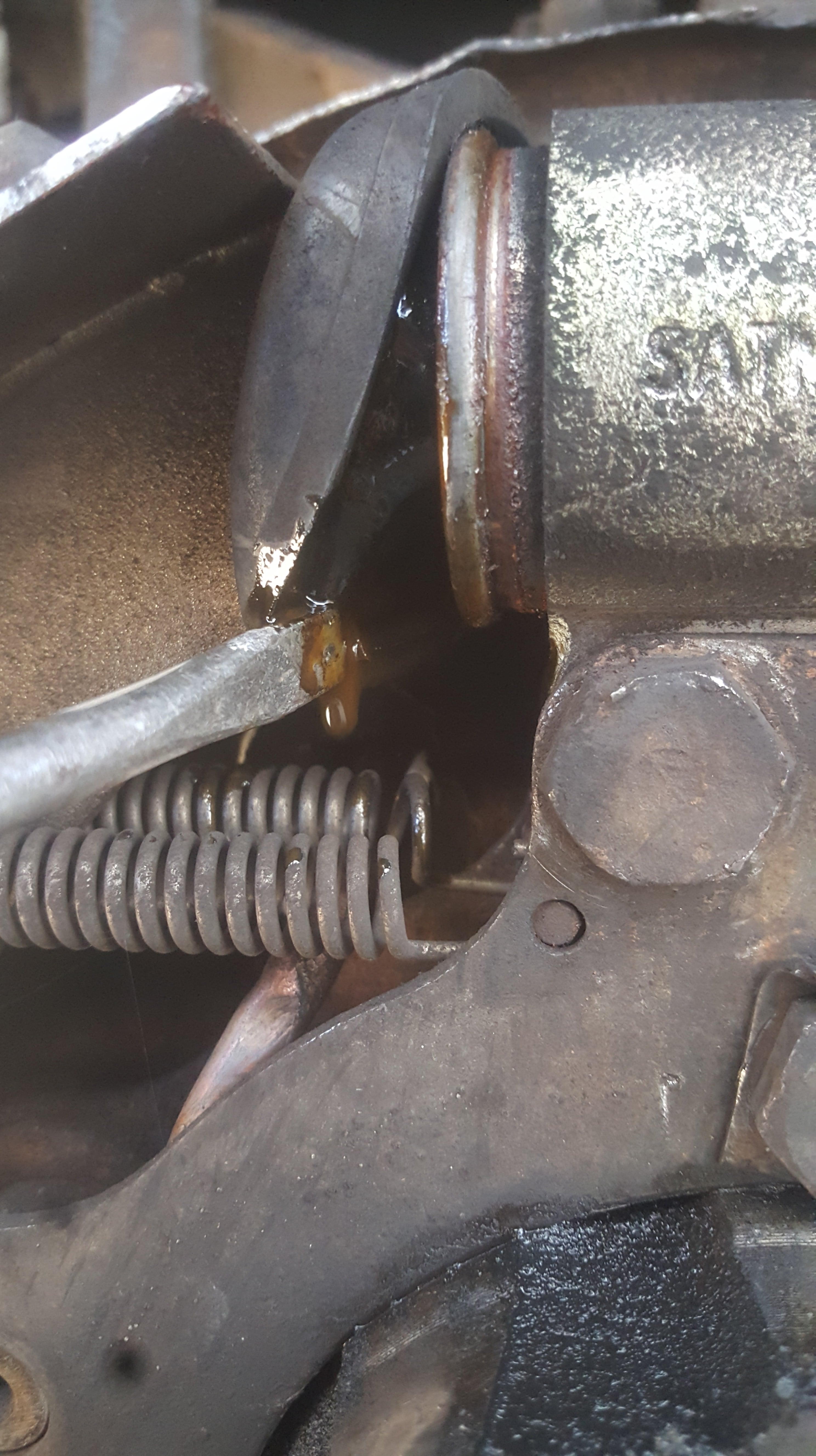

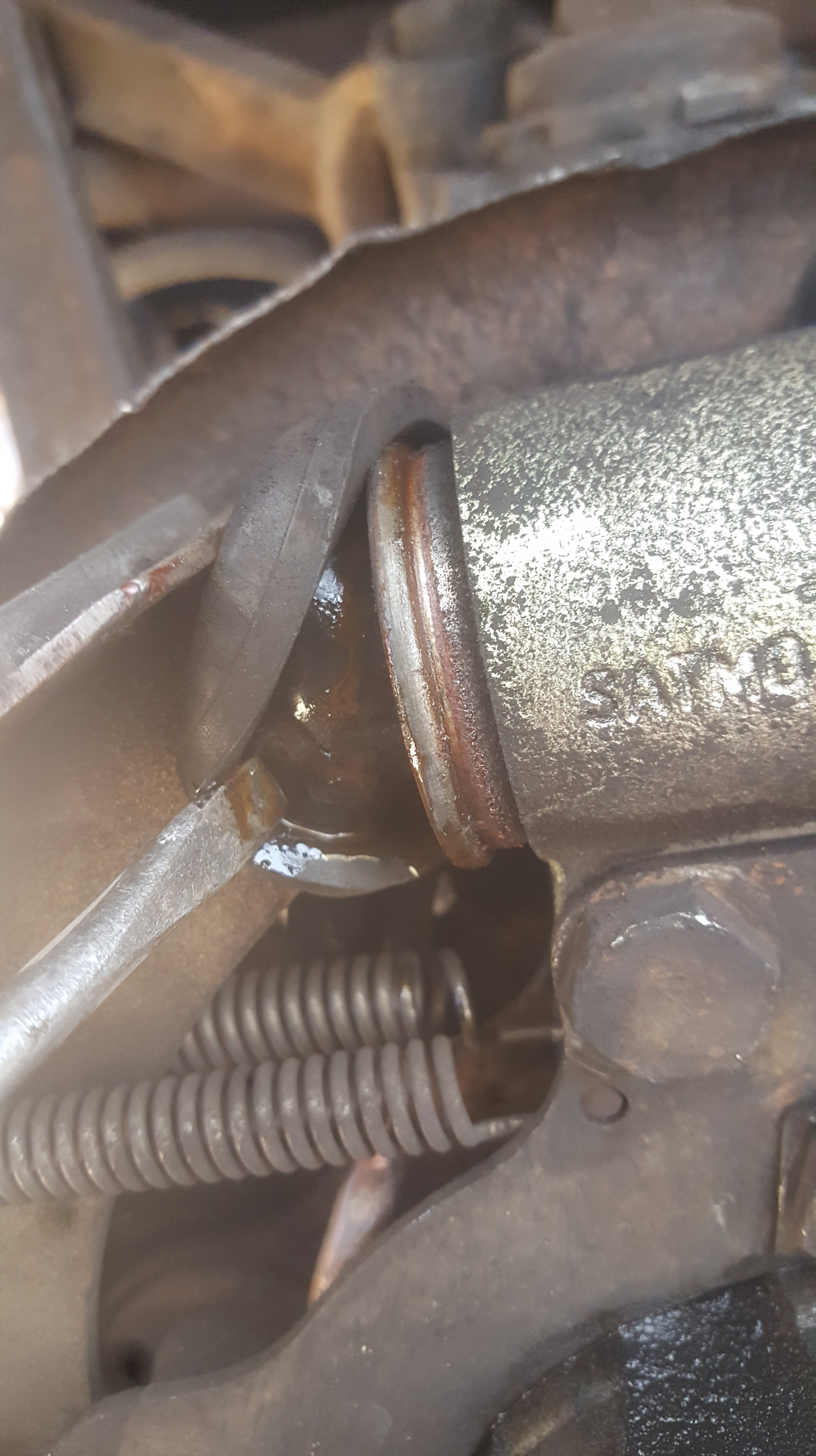

Overigens lekte de bovencilinder van de rechtervoorrem (zie foto's). Bij het optillen van de cup lekte er enkele druppels bruine drab uit (anders niet zichtbaar). Die cilinder zit er pas 10 maanden op. Dat mag toch niet gebeuren? Kan ik hiermee terug gaan naar het magazijn? De rechtervoorrem bleek overigens ook veruit het slechtste te remmen. De marge bleef net binnen de 30 procent.

Michiel M schreef:Overigens lekte de bovencilinder van de rechtervoorrem (zie foto's). Bij het optillen van de cup lekte er enkele druppels bruine drab uit (anders niet zichtbaar). Die cilinder zit er pas 10 maanden op. Dat mag toch niet gebeuren? Kan ik hiermee terug gaan naar het magazijn?
Dat hoort niet. Ik heb ook eens nieuwe cilinders gehaald waarvan er eentje niet goed bleek te zijn, inwendige roest in de NOS verpakking. Moeiteloos geruild.

ik heb afgelopen zomer ook een probleem gehad met een nieuwe voorremcylinder. Ik had teveel vet gebruikt wat hard werd. De zuiger ging vastzitten in de cylinder.
toen ik de ontluchting open zette en de zuiger naar binnen probeerde te duwende kwam de remolie kwam langs het nieuwe cupje naar buiten, ook de ontluchting zat dus dicht.
De boel schoongemaakt , nu klein beetje vet gebruikt en geen probleem meer.

Ik ben inmiddels in het magazijn geweest voor de bovenste lekkende remcilinder. Omruilen deden ze niet ondanks dat ik het bonnetje nog had. Nogal kinderachtig als je het mij vraagt. Zeker in het licht van de vele duizenden euro's die ik er het afgelopen jaar heb gespendeerd.
Nu de totale vreugde naar aanleiding van de APK goedkeuring iets is gaan liggen en ik inmiddels weer wat helderder kan nadenken, bekruipt mij steeds meer het ongemakkelijke gevoel dat ik zo'n lekkende cilinder niet moet laten zitten. Ik heb momenteel echter een totaal gebrek aan motivatie om de rechter voorrem wederom te demonteren (4e keer in 6 weken). Is het onoverkomelijk om zo'n lekkende cilinder nog een zomer te laten zitten of levert dat onnodig veel risico's en/of schade op? Laatste opmerking: de rechter voorrem remt 30% minder dan de linker. Ik hoorde dat de remsegmenten mogelijk (onzichtbaar) olie hebben geabsorbeerd. Zou ik die ook moeten vervangen of is nogmaals goed opschuren voldoende?

Ik zou niet met een lekkende remcylinder blijven doorrijden. De voorremmen zijn de belangrijkste remmen en 30% minder aan een kant is een aanzienlijk verschil. Waarschijnlijk wordt dit verschil percentage alleen maar hoger wanneer je met een lekkage door blijft rijden. Onveilig. So wie so moet je altijd met remmen alert zijn. Zodra je scheeftrekken bemerkt moet je er wat aan doen.
Wat betreft het bezoek aan het magazijn. Hoe kan je de lekkende cilinder omruilen als deze nog in jouw HY zit? Ik kan mij voorstellen dat zij (wij) deze cilinder eerst willen zien alvorens om te ruilen.

Michiel M schreef:Is het onoverkomelijk om zo'n lekkende cilinder nog een zomer te laten zitten of levert dat onnodig veel risico's en/of schade op?
Hiermee kan je niet rijden. Het is niet alleen het remverschil wat risico's geeft. Als het ineens erger wordt, is voor je het weet je potje leeg en zit je zonder remdruk.

Inderdaad gewoon op mooi weekend vervangen.
