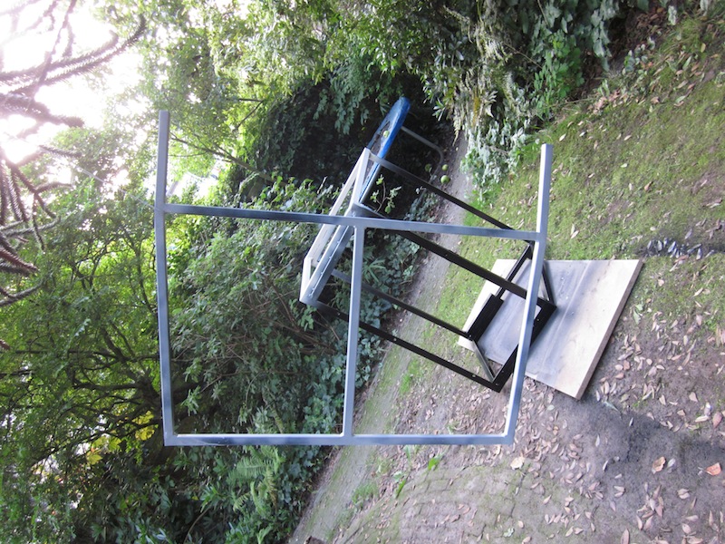

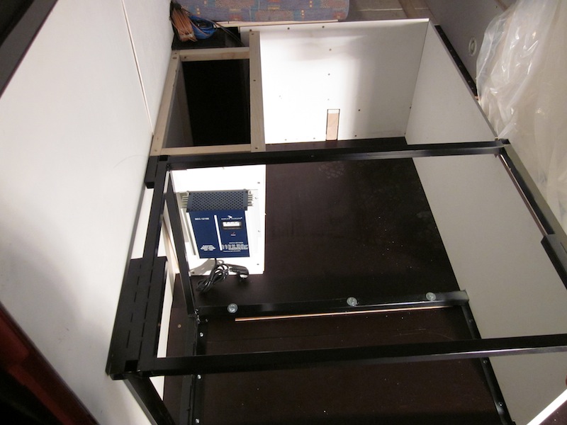

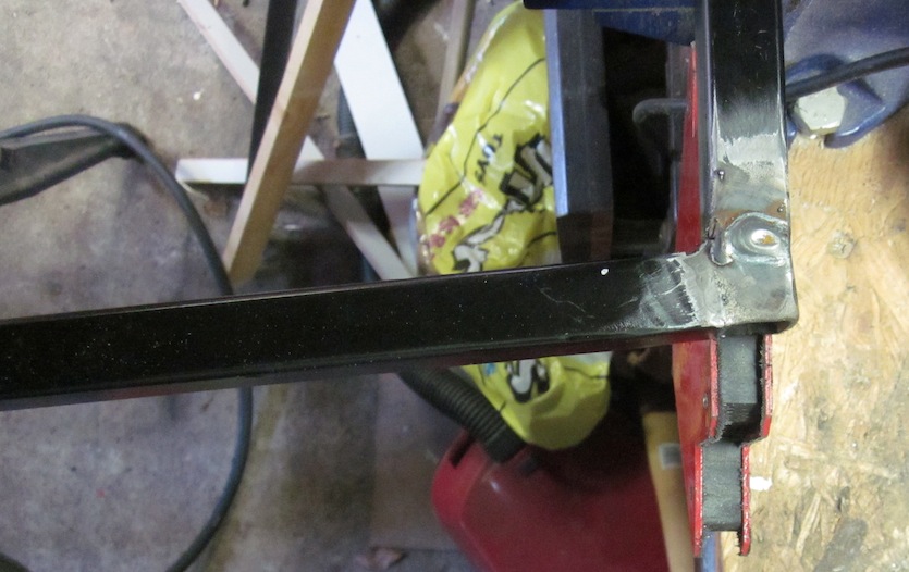

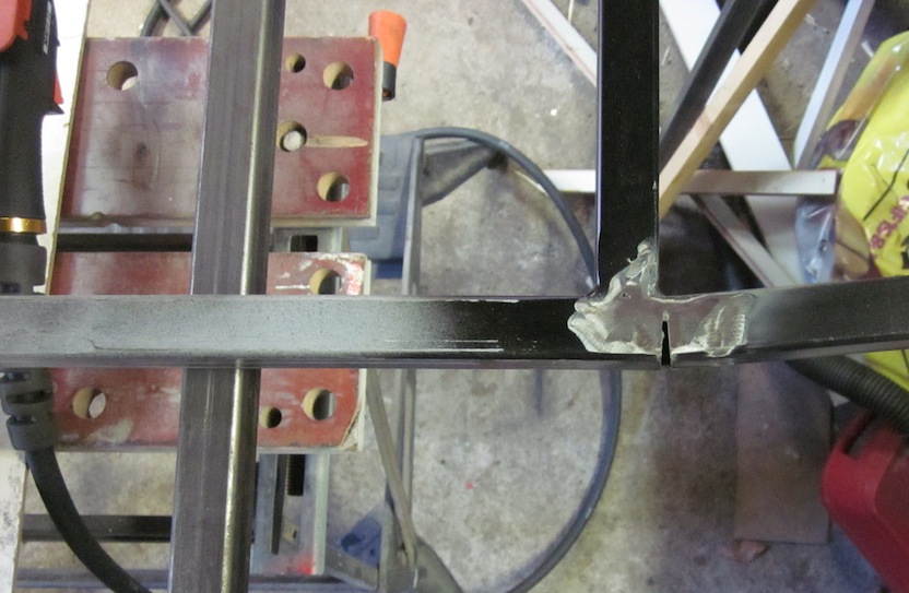

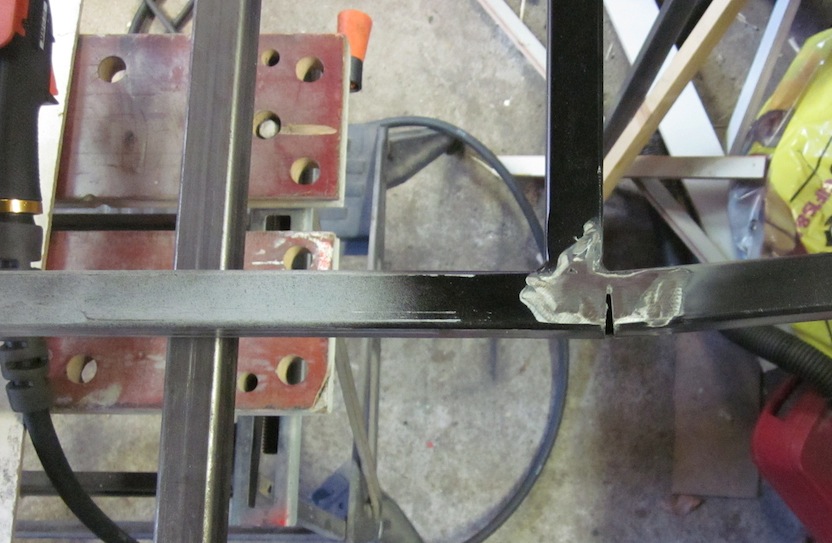

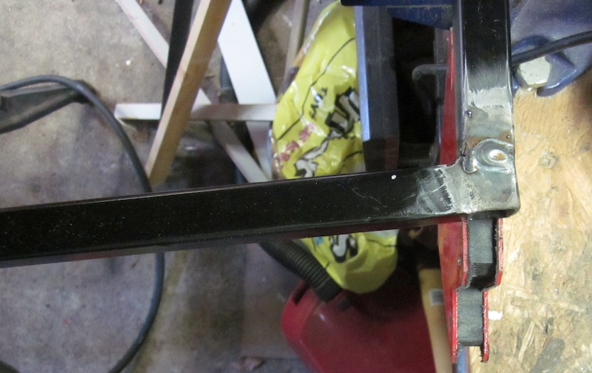

Afgelopen weekend weer verder geklust aan de leuning van het bankje.
Die was te recht. Ik wilde de zijkant wat laten weglopen.
Om dat voor elkaar te krijgen heb ik in het midden een extra staander gelast.
Vervolgens 'boven' in de hoek los geslepen en onderaan net boven de poot, die in het bankje gaat, ingeslepen:
Je kan dan vrij makkelijk de zijkant schuin buigen, bovenaan weer vastlassen en de ingeslepen zijkant dichtlassen.
Best aardig gelukt vind ik zelf!

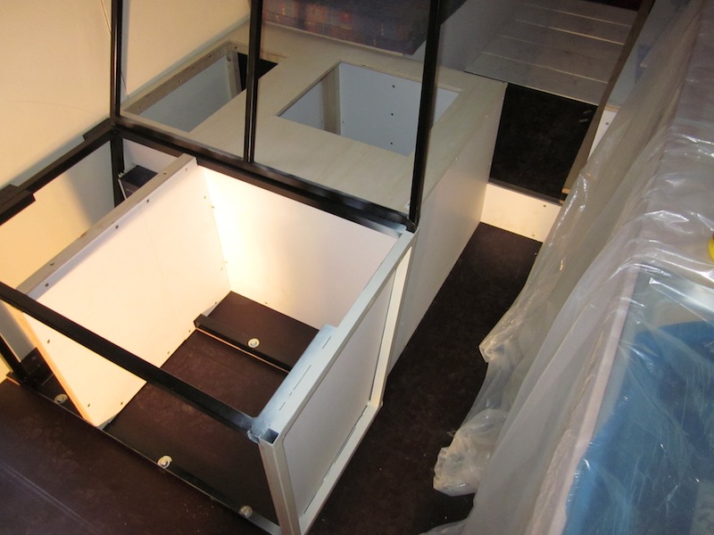

Het bankje is inmiddels geplaatst!
2,5 cm breder dan ik wilde, daar komen we wel langs...

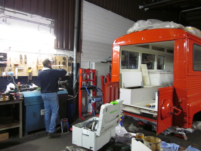

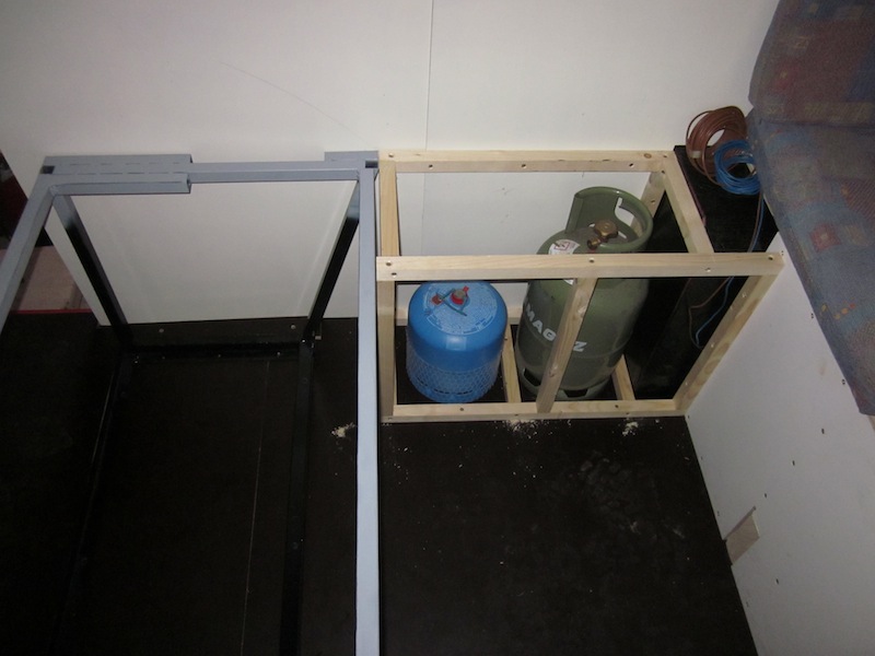

Vervolgens ben ik begonnen met het opvullen van de open ruimte.
Langs de wand een extra gaskast, dan kan er eventueel een extra tank water in de reservewielkast :lol:
In het verlengde een plaat om de kast dicht te maken.
Nu nog wat constructie werk om de bovenplaat (met deksel) te dragen en dan nadert het einde van het grove inbouw werk!

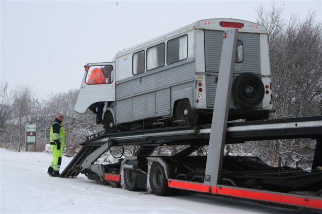

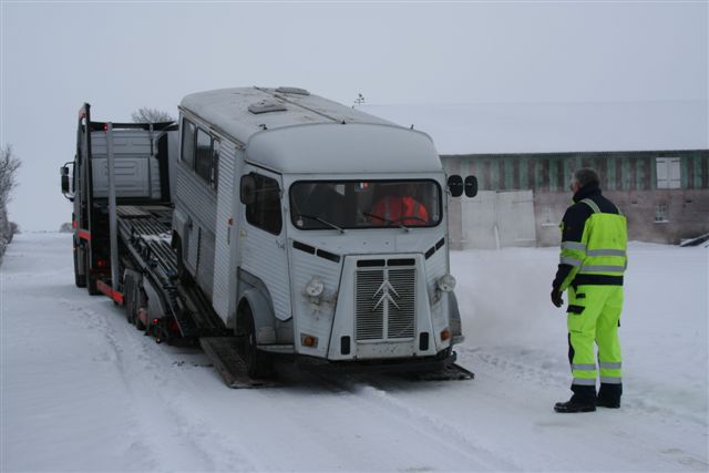

Het is vandaag precies 5 jaar geleden dat HY op transport ging naar Nederland.
Ik weet niet of ik deze foto's ooit eerder geplaatst heb, maar voor het eerste jubleum vind ik het welk leuk om terug te kijken;
Het lijkt wel of ik een 'blik' herken!
Hy transport 023.jpg (37.79 KiB) 32780 keer bekeken
Op eigen motor-kracht de wagen op.

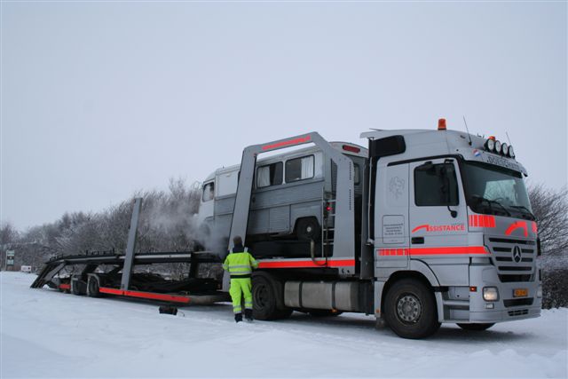

Hy transport 032.jpg (52.41 KiB) 32780 keer bekeken
Helemaal 'alleen' op de wagen, op naar Nederland!
Hy transport 035.jpg (38.77 KiB) 32780 keer bekeken

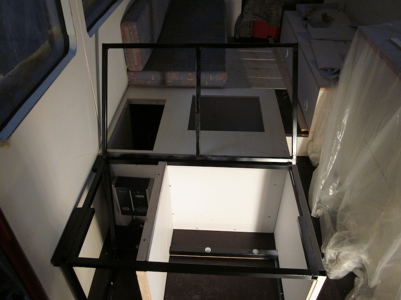

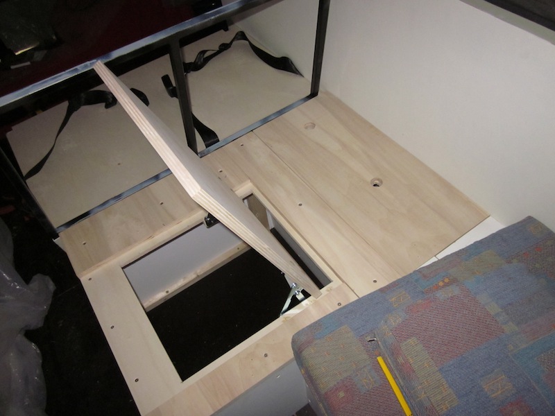

Het bankje.

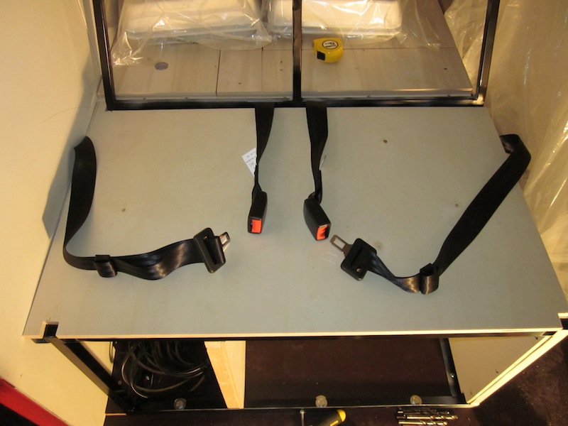

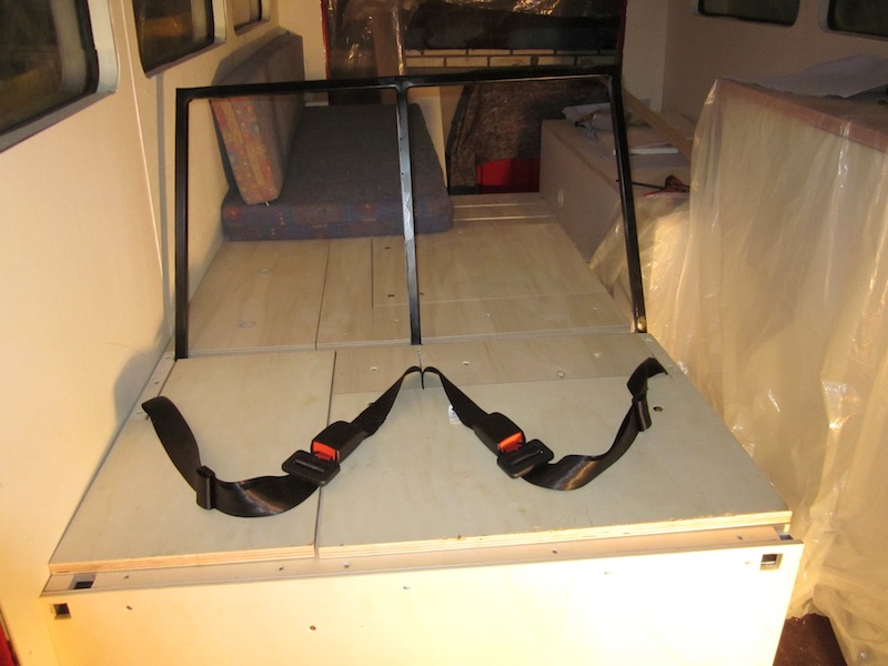

Basisplaat met gordels:
Ik heb gekozen voor heupgordels. Afgelopen zomer rond getrokken met een VW T2 met heupgordels op de achterbank en dat ging prima. Snelheid is zo rond de 70 en dat was hard zat!

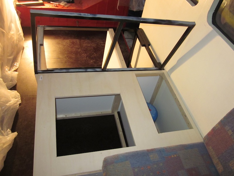

Kleppen op het gedeelte achter de zitting:
En een klep onder de zitting. Daar kan mooi gereedschap onder.

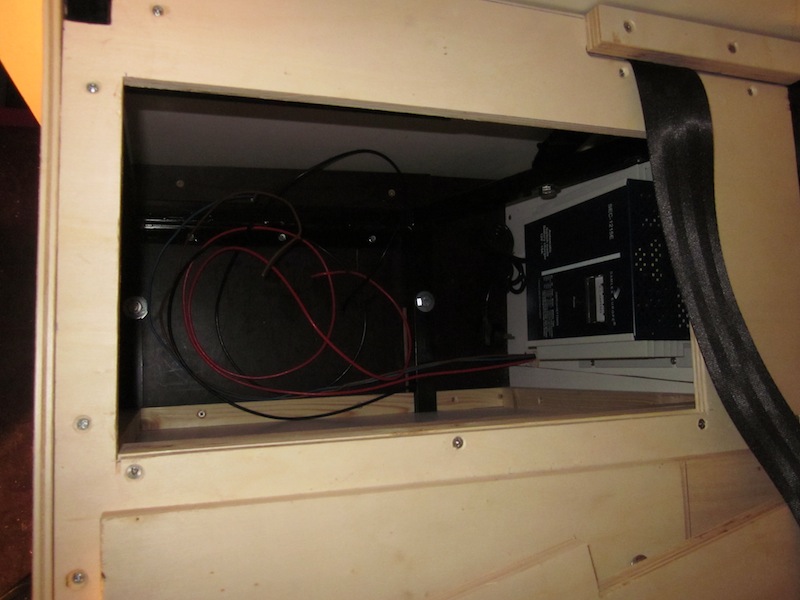

Het linker vak is voor de accu:

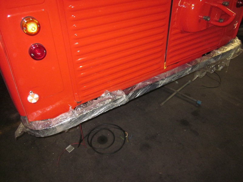

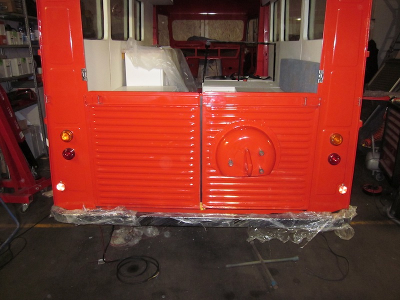

Achterdeuren geplaatst, lampen gemonteerd, achterbumper gemonteerd

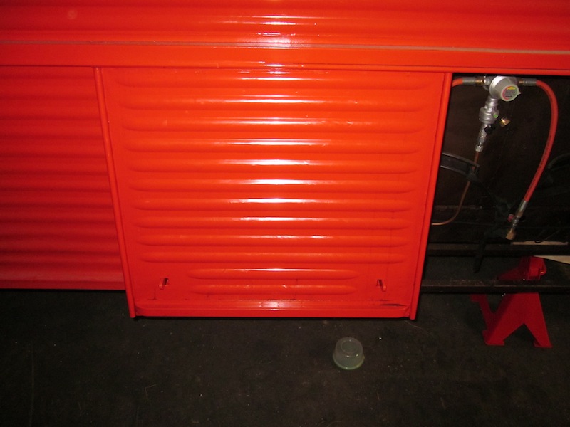

Reservewiel klep van goedwerkende sloten voorzien

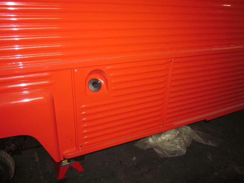

Tankklep geplaatst. bouten moesten opnieuw geboord.

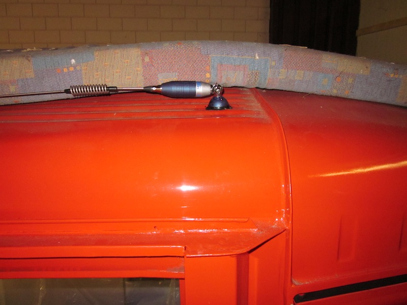

Antenne voor 27mc geplaatst :lol:

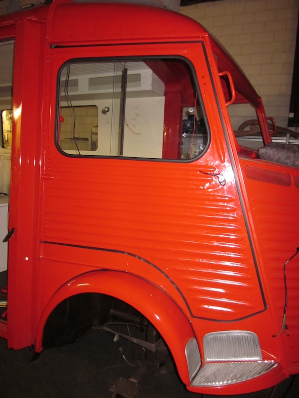

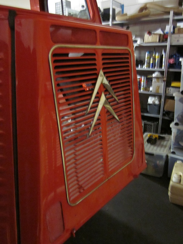

Voorklep van nieuwe, werkende sloten voorzien, gepoetste citro punten en kader weer geplaatst

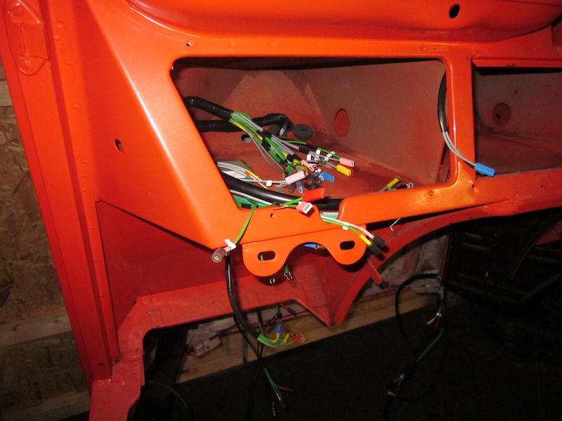

Nieuwe kabelboom grofweg aangelegd, oude was verbrand (zie begin).

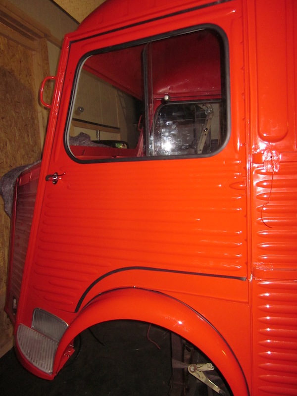

Bijrijdersdeur van nieuwe rubbers voorzien, nieuwe raamgeleiders, nieuwe sloten, nieuwe...
Bestuurdersdeur idem.

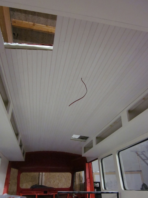

Samen met mijn echtgenoot plafond in de bus gemaakt! Zijn we heel trots op!!

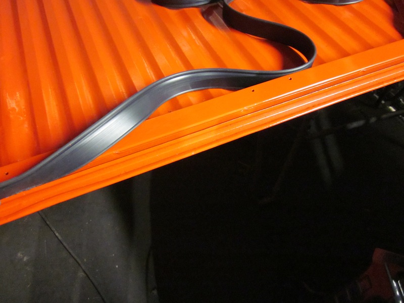

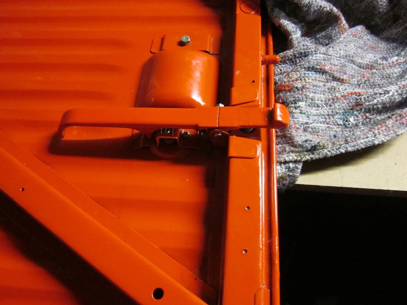

Vanavond bezig geweest met de schuifdeur.
Slot geplaatst en met rubber begonnen.
Wordt vervolgd!

Alleen (en dat ligt dan gewoon aan mijn eigen "gevoel voor perfectie"): waarom heb je die gaasjes in de neus en in de voorklep niet meteen even vernieuwd ? Die dingen liggen tegenwoordig - helemaal kant en klaar - in roestvrijstalen uitvoering op je te wachten in het magazHYn in Heesch ... 't zou nèt iétsjes "méér af" zijn ... (lees: de welbekende "kers op de taart") :D

P.S.: dat rubber van de schuifdeur: heb je wel de juiste kant ìn het profiel geplaatst ? Naar mijn idee moet de "dikkere" rand daar in ... :shock:

FerrHy schreef:Antenne voor 27mc geplaatst :lol:
:wink: FerrHY wordt nog een "echte trucker"
