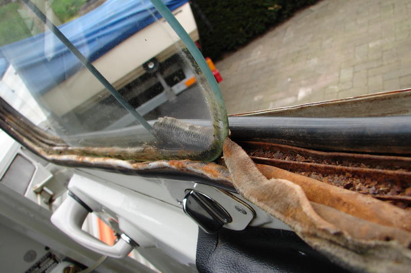

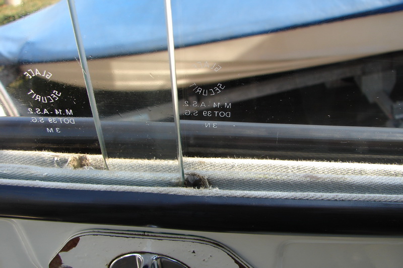

Nee, het kan niet meer lukken want de pennen komen precies in de opstaande ruggen van de geleiders. De originele geleiders zijn van 0,7 staal en de alu geleiders zijn een paar mm dik, daardoor die offset terwijl de pennen op hun originele plaats zitten. Jammer dus!
Hieronder zie je de oude en de nieuwe raamlijst. Bij de nieuwe kun je ook zien wat er nu fout is.
- DSC05388.JPG (148.56 KiB) 23856 keer bekeken
- DSC05407.JPG (137.76 KiB) 23856 keer bekeken
Dank je wel voor de plaatjes. Het is me duidelijk. Er zitten al alu profielen in bij mij, vandaar dat mijn mechanisme het niet deed.
En dan dus de vraag, hoe nu verder? Zelf profielen lassen van 1mm staal? En die netjes proberen te bekleden? Lijkt me lastig om die stevig/stijf genoeg te krijgen en er zal een lasersnijmachine aan te pas moeten komen voor de 'opstaande' randen. Dat wordt een dure grap voor een kleine oplage.
Iemand ideeen?
