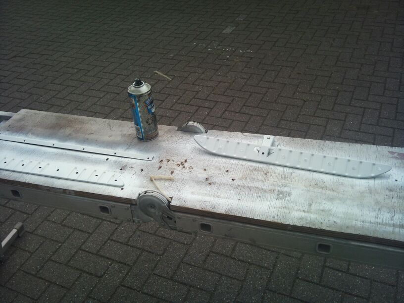

Het rubber zit tussen twee metalen delen gepuntlast. Dit kan je volgens mij nooit netjes vervangen...
Maar het rubber ziet er dramatisch uit. Droog, overgeverfd, uitgeslagen.
Vies. Dit is namelijk ook Blanc Paros :)

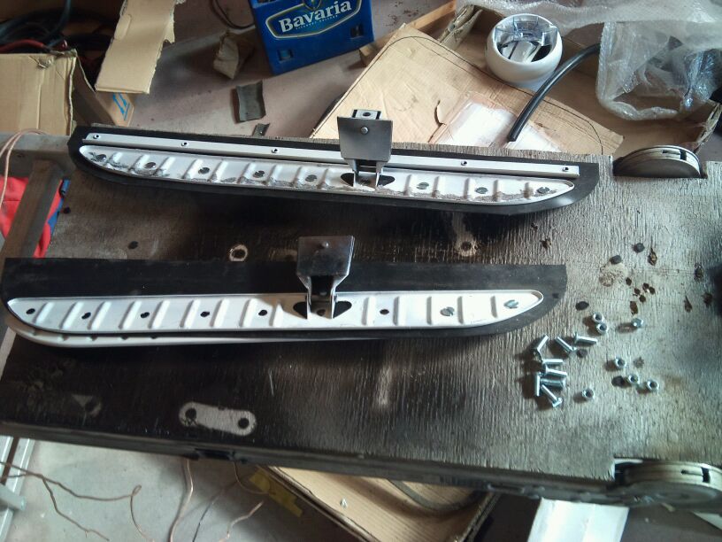

Bij mij was het rubber van de ventilatie klepjes ook helemaal verteerd, en ik heb het toch redelijk netjes kunnen vervangen
Was echt zwaar verroest waar het rubber zat, maar nog wel hard
Heb de puntlassen uitgeboord en later met schroeven en moeren weer vast gemaakt, zie je niets van ;-)
heb er ook nog wat dun schuimrubber op geplakt
oldschool Hy 1961
Stichting AltijdHerrie
LightCoreHealing
Mooi gedaan! Zelf heb ik ook overwogen om de puntlassen uit te boren en met (verzonken?) boutjes vast te zetten. Je ziet er inderdaad praktisch niets van. In mijn geval was het rubber echter toch nog goed genoeg, dus ik bespaar me dit beetje werk. Dank voor de foto's!
