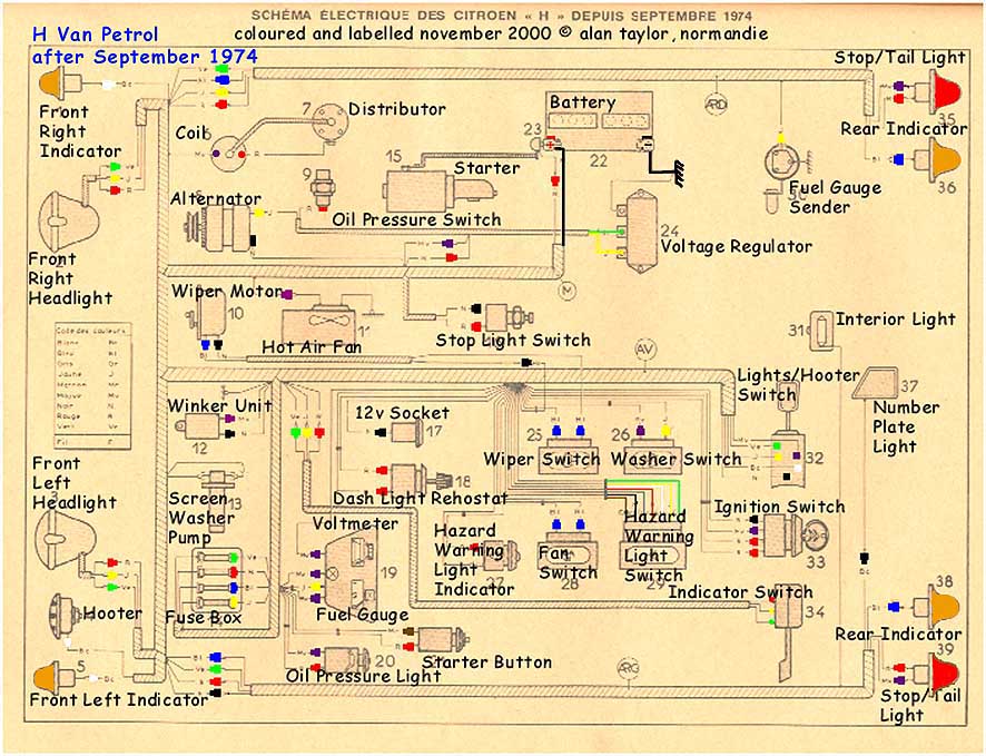

Op bijgaand schema worden je wensen vervuld.....
Re: Renovatie Deense HY
Jeroen,
Super!! Hartelijk dank!

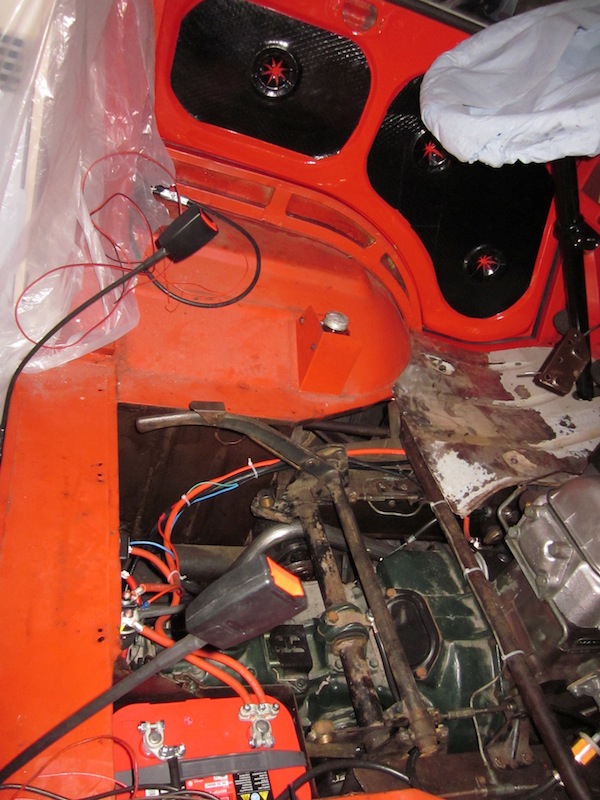

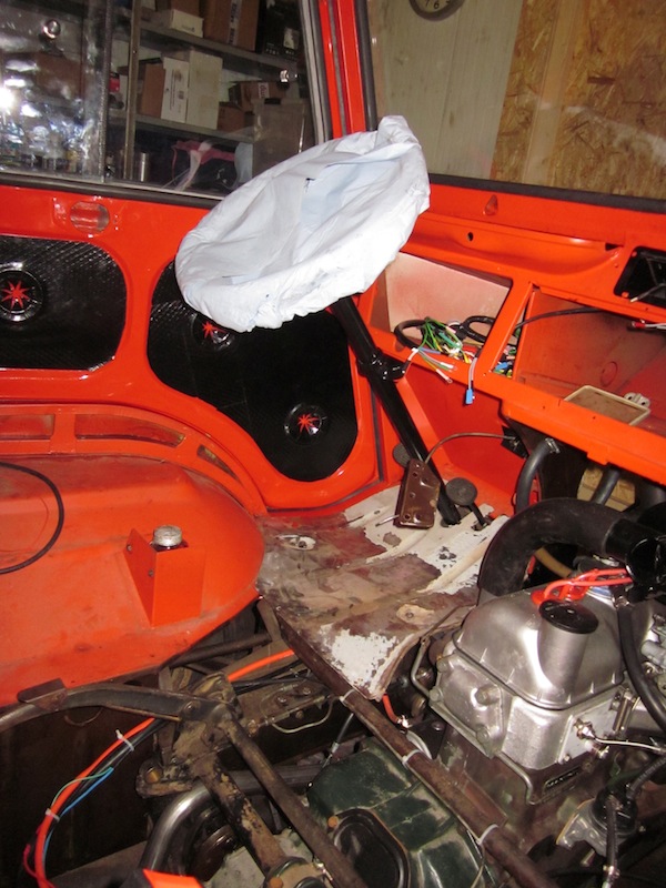

Dit weekend verder gewerkt aan de electriek en het stuur geplaatst.

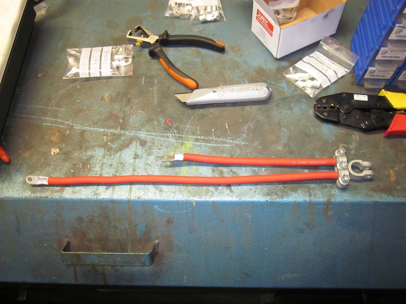

Zelf ogen aanpersen gaat prima met een werkplaatspers en het juiste tooltje.
Een universeel start-relais gebruikt en een elektronische accuscheider.
Voor het plaatsen van het stuur had ik de vloerplaat nodig, dus die ging in halfaffe toestand mee.
Overigens niet de handigste volgorde, nu maak ik het mezelf moeilijk met het plaatsen van het dashboard... :evil:

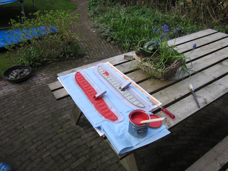

Tussen de bedrijven door wordt er ook door de week hard gewerkt aan het herstel.
Mijn ega schildert hier en daar een handje mee.

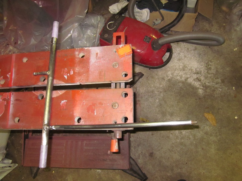

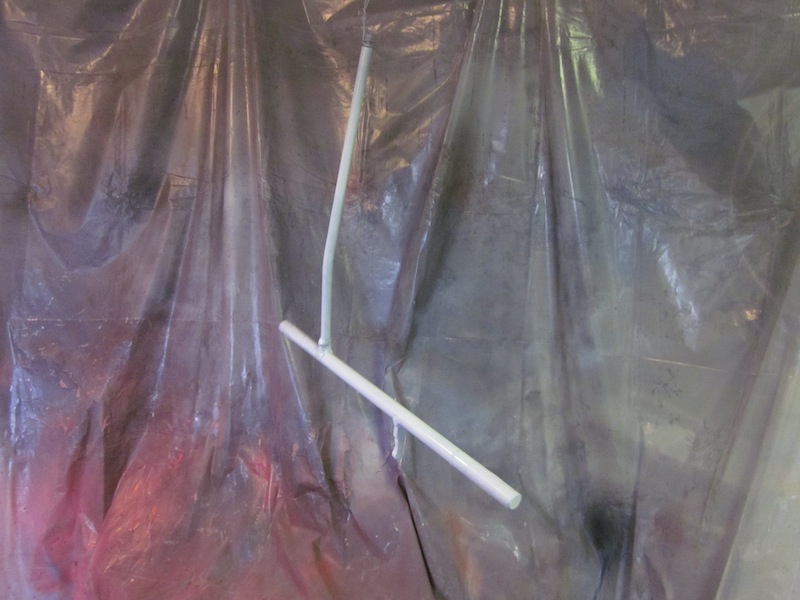

De versnellingspook was in erbarmelijke (lees verroeste) staat.
Na een avondje schuren weer mooi kaal
En in de primer!

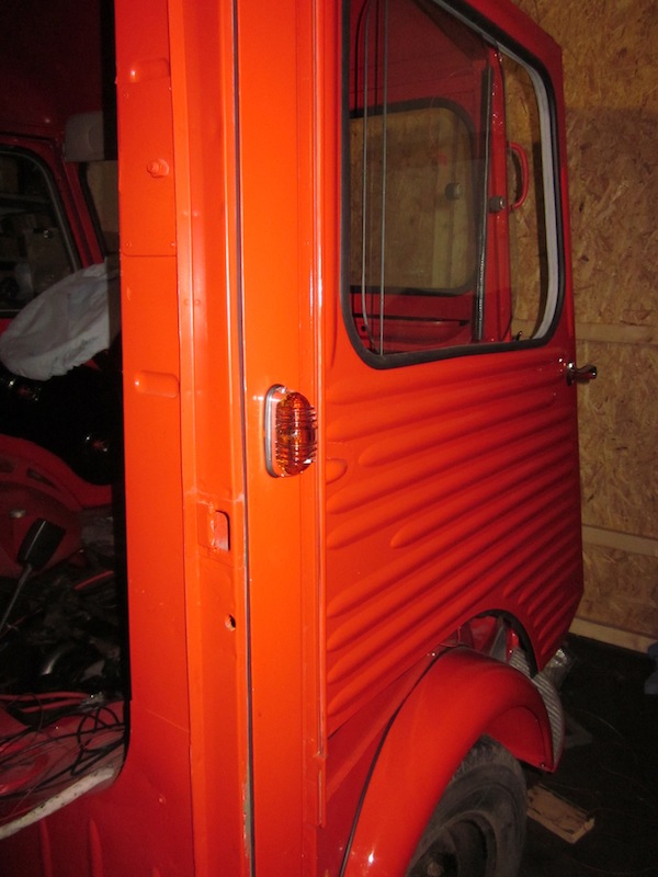

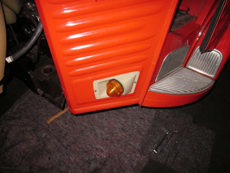

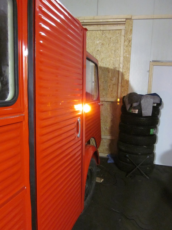

knipperlicht(en) geplaatst
Ook aan de zijkant. was blijkbaar verplicht in Denemarken. Die aan de bestuurderskant moet nog.
Er zat een ander type toen ik m kocht, maar die zijn volledig vergaan. Na wat zoeken heb ik gekozen voor een type die op de C-stijl van een 2cv gebruikt worden.
En hij doet het! :D

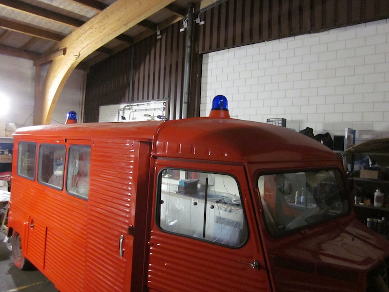

Zwaailampen gemonteerd. En die doen het ook!

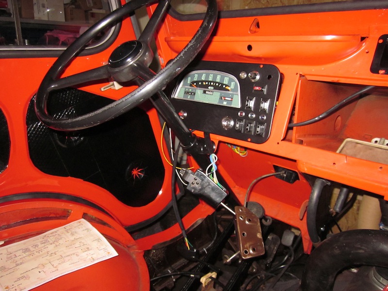

Last, but not least, Dashboard bedraad.
Zoals je ziet heb ik je tekening geprint en gebruikt Jeroen!
