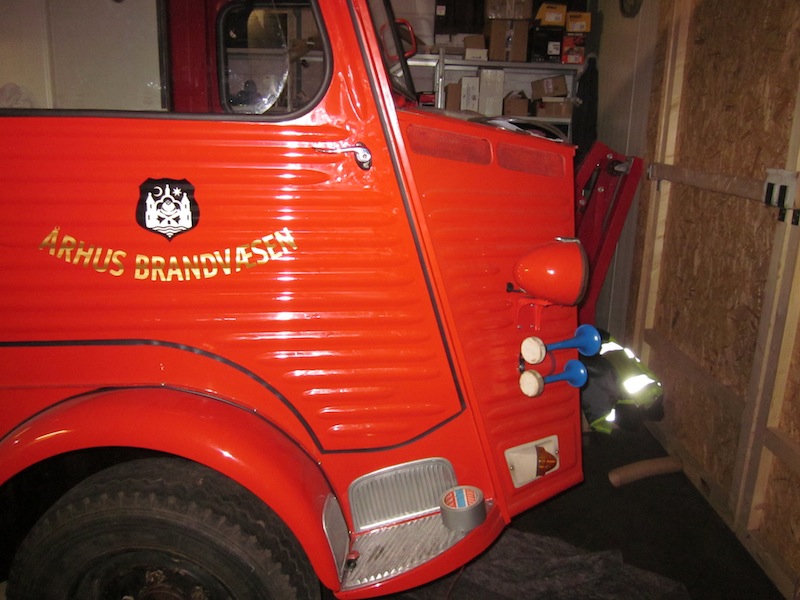

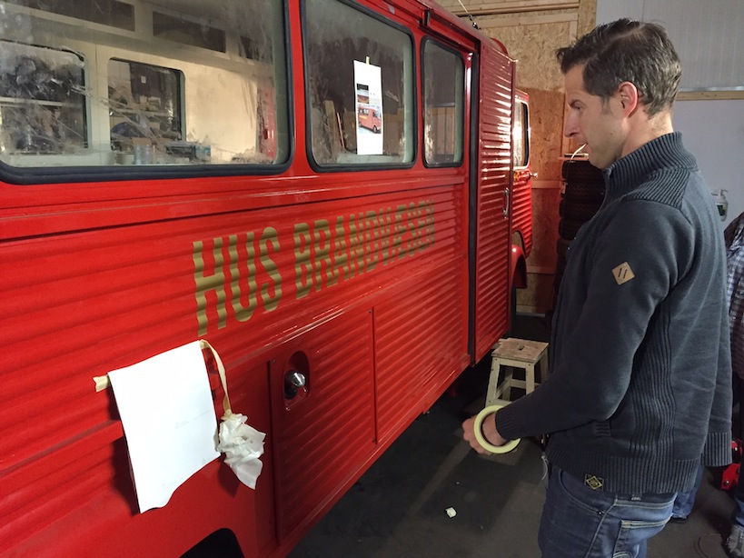

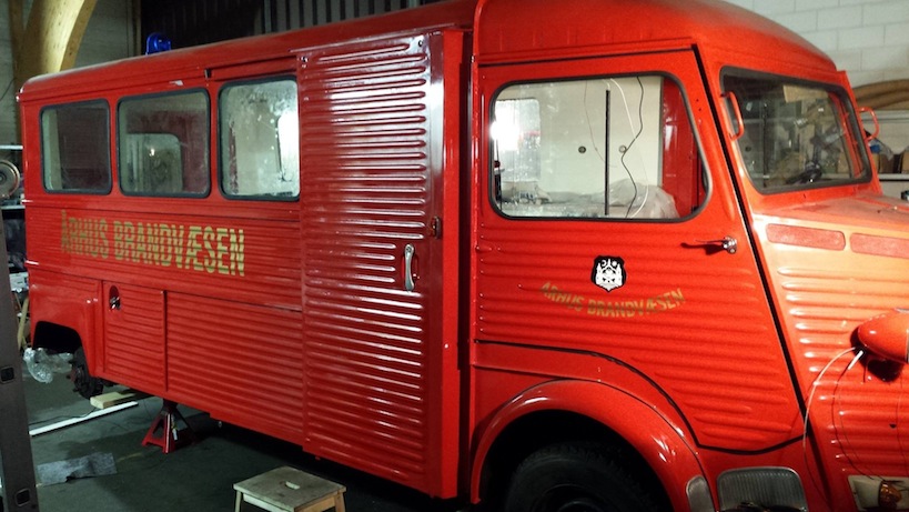

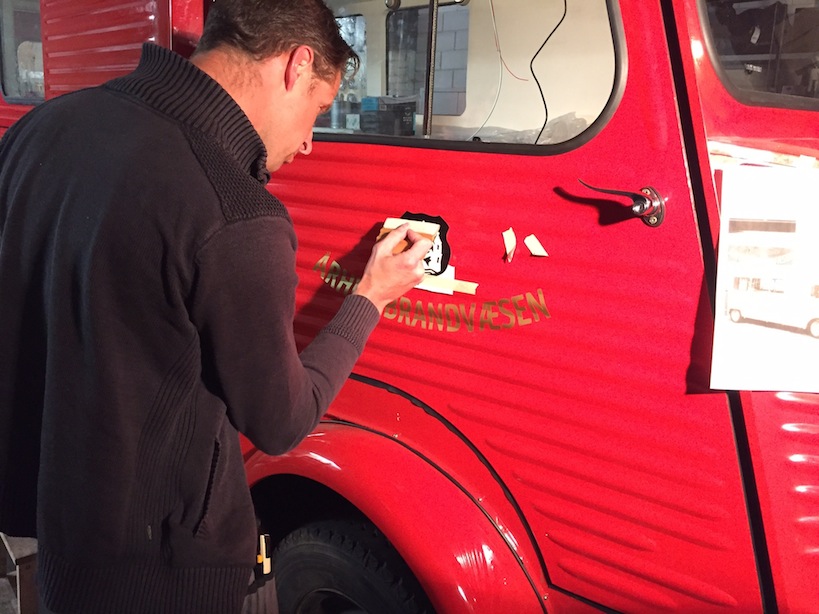

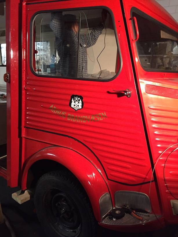

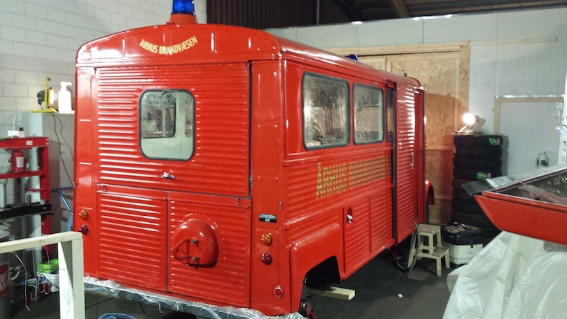

Gisteravond de bus op 'poten' gezet om de velgen mooi rood te laten worden en de 'nieuwe' banden te laten monteren.
Vandaag is Johan van het LetterAtelier geweest.
De belettering zit er weer op!!
Ik vind het echt heel mooi geworden. Ik heb de oude foto nog even toegevoegd.
Ik ben er bijna!
Ik ben er bijna!

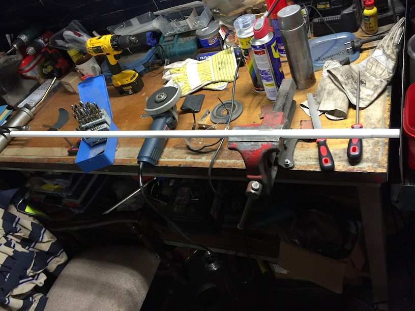

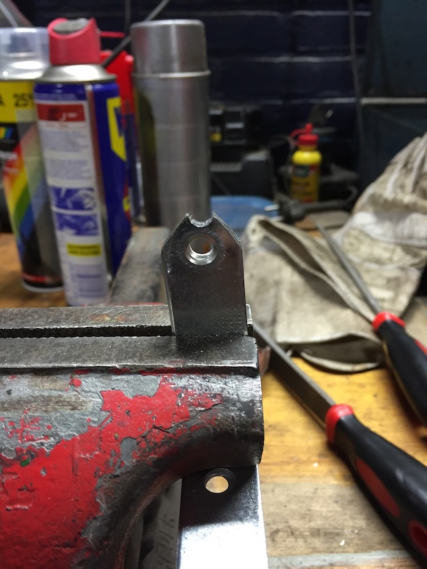

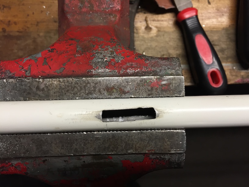

Nu de bus op 'poten' staat is het een goed moment om de overdreven uitspoor van de voorwielen te herstellen.
Tijdens de revisie van de fusees is het gehele stuurdeel los geweest en de stuurkogels zijn ongeveer, 'op 't oog' weer gemonteerd.
Voor mijn gevoel staan de voorwielen nu verkeerd. Als de rechter 'recht' staat, wijst de linker naar tien voor twaalf...
Gelukkig heb ik destijds een spoorstang gangbaar gekregen (de linker).
Hoe ga ik dit oplossen? Gewoon maar beginnen met het werkplaatshandboek!

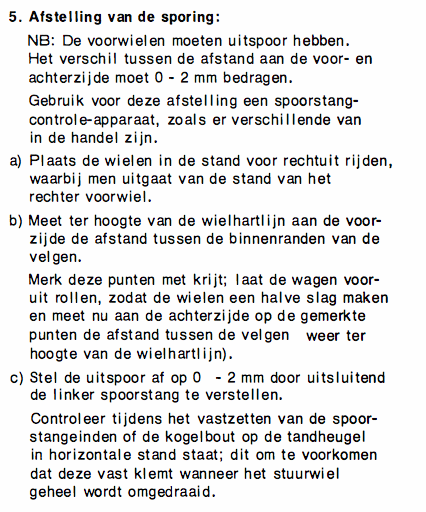

Daar staat het volgende: Op zich niet een moeilijke procedure, alleen is de spoorstang is (door mij) niet te verstellen als de wagen op z'n wielen staat en in het stukje staat: Gebruik voor deze afstelling een spoorstang controle-apparaat, zoals er verschillende van in de handel zijn. ...
Ik heb gezocht, maar kom geen dergelijk controle apparaat tegen in de handel...
Ik heb wel het volgende gevonden: Zelf wielen uitlijnen.
In het stukje staat een zelfbouw verhaal voor een zgn speermaat!

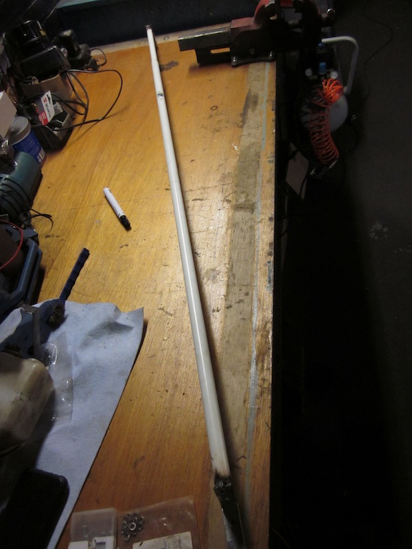

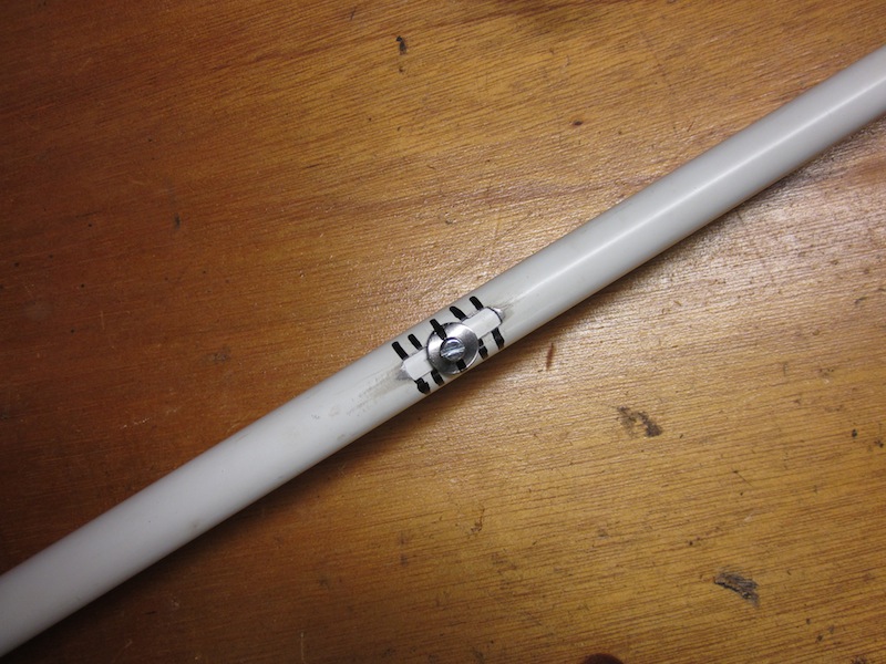

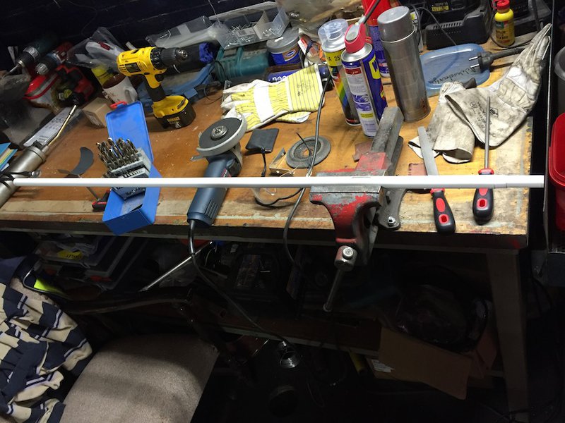

Met een Racka van een bekend Zweeds woonwarenhuis en een paar haakse beugels van de Praxis heb ik vervolgens deze speermaat vervaardigd: Met deze zelf vervaardigde speermaat heb ik de procedure uit het werkplaatshandboek doorlopen met een op poten staande bus en loshangende wielen.
Het bleek dat de 'voorkant' van de velg ongeveer een centimeter verder naar buiten stond dan de achterkant. Met de linkse spoorstang het linker wiel afgesteld en de sporing is in genoemde positie 0.
Het grove werk is nu gedaan. Zodra de bus weer op z'n wielen staat zal ik de procedure nog eens doorlopen en zonodig de spoorstang een beetje aanpassen. Daarna laat ik de bus door een specialist uitlijnen en ben ik heel benieuwd of en wat het verschil is!

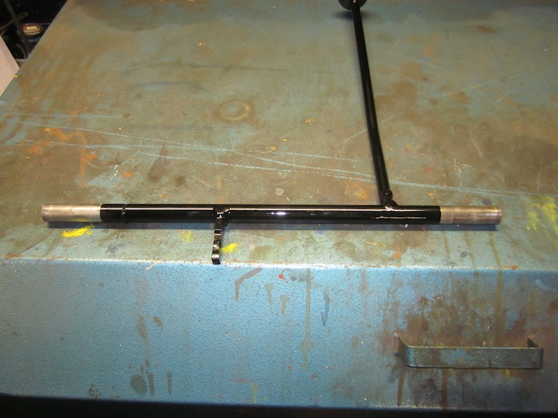

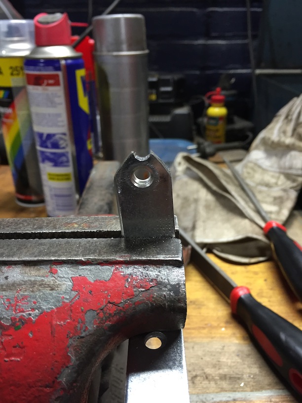

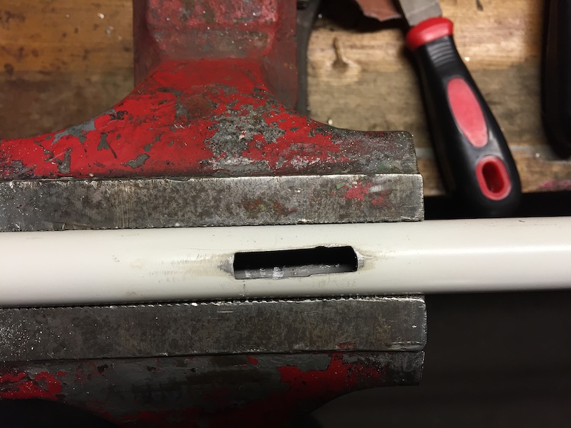

Afgelopen weekend en gisteren wat 'mindere' dagen gehad...
Het begon met de montage van de versnellings-pook. Deze bleek met geen mogelijkheid in de nieuwe bussen te passen.
Ik meen me te herinneren dat we die gepast hadden voor montage, maar het paste niet.
Bussen en stang opgemeten en het bleek dat de bussen 19,5mm inwendig waren en de stang 20mm.
Dat lijkt niet veel, maar dat krijg je nooit passend.
Wat nu?! Ik meende mij te herinneren dat ik ergens nog een extra set had liggen van Citroworld (te veel besteld
Na enig zoeken de bussen gevonden en gepast, deze passen goed om de stang.
Vervolgens de bussen vervangen. Bij het persen van de bussen merkte ik dat de linker wat zwaarder ging dan de rechter.
Ook zag ik dat de linker uitgeperste bus een vlakke kant had en inwendig een bolling...
Bij het monteren ging rechts als een zonnetje en je raad het al, links ging ongeveer half de bus in
Met meten zag ik niet veel verschil, ik meende het stukje te kunnen zien waar het misging, dus schuurpapier gepakt en voorzichtig de bus inwendig gaan schuren. Voorzichtig beetje bij beetje om te voorkomen dat die stang straks toch weer 'los' in de bussen hangt
Na een halve dag schuren en passen is het uiteindelijk gelukt. Hij past net goed genoeg zodat de veer de pook kan terug duwen.
