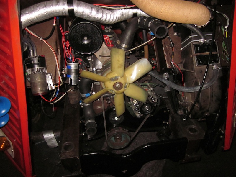

Het volgende werkje was het plaatsen van de verwarmingsluchtbuis (50mm) die de voeten van de bijrijder verwarmd.
Ik had bij het HY Team magazijn gekozen voor de aluminium versie. Ik dacht handig, stevig en blijft wellicht wat frisser dan de papieren versie. De alu-buis zit in een doos van ongeveer 30cm en kan uitgerekt worden tot max een meter. Uit de doos oogt deze buis stevig. Ik start met de montage links (gezien vanaf de voorkant) bij de uitgang van de bijrijdersplaats. Dat ging soepel. Maar toen... bij het uittrekken van de buis om lengte te maken naar de rechterkant scheurde deze direct stuk... :evil:
Niet het aluminium gaat stuk, maar een plastic soort zakje dat om de buis zit en de gangen alu bij elkaar houd.
Lastig uitleggen, ik heb er geen foto's van gemaakt, dat lukt helaas niet als ik in een :evil: staat ben :?
Als je iets te hard trekt gaat het plastic stuk en heb je een strip aluminium die als het ware rond gedraaid is met steeds een paar milimeter overlap. Het aluminium is van zichzelf geen buis maar een lange rechte strip, rond gedraaid en dat wordt door het plastic bij elkaar gehouden. Wat een fragiele troep, sorry voor de inkoper van het HY team magazijn, maar mijn advies zou zijn om beter materiaal te kopen of deze uit het assortiment te schrappen!
Gelukkig scheurde de buis vlakbij het begin. Ik heb eerst nog geprobeerd de buis te herstellen, maar als het plastic lost gaat zit het nergens meer vast en voor je het weet is de hele buis waardeloos. Het plastic direct met ducktape geborgd en vervolgens de rest afgeknipt. Nu eerste heel voorzichtig de buis op lengte gemaakt a om te zien of ik nog genoeg had, b om te voorkomen dat het weer zou scheuren bij montage. In uitgerekte toestand is de buis ineens niet meer zo stevig bij iedere aanraking duw je de buis uit model, lees is niet meer rond.
Vooral de montage rechts bij de verwarming is op deze manier een behoorlijke uitdaging. Je kan er al niet lekker bij en vlak voor dat je m om het pijpje schuift moet je door een gat.
Om een kort verhaal lang te maken, na veel tijd en minder nette woorden zit het kreng dan eindelijk op z'n plaats.

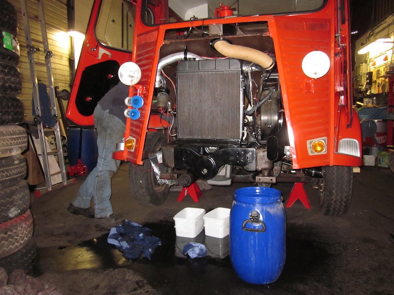

En dan last but not least was ik gisteren na de montage van de radiateur zover dat ik het koelsysteem kon vullen.
Ik was ervan overtuigd dat alles goed zat, dus waarom eerst water en niet direct koelvloeistof?
De eerste 5 liter gingen probleemloos ik hoorde af en toe wat geborrel en de vloeistof verdween mooi in het systeem.
Bij de tweede jerrycan ging het na 3 liter mis. Op drie plaatsen begon de vloeistof uit het systeem te zeiken :evil:
1) Het ergste bij de kleine radiateur van de kachel. Gereviseerd model gekocht en als enig niet getest :oops:
2) Ergens bij het spruitstuk van de motor
3) bij een van de onderste tapeinden of bouten van de waterpomp
Wat geeft dat een ongelooflijke klerezooi!!
Alles weer afgetapt en gedweild en maar even gestopt. Ik was niet in een staat om helder de lekkages bij de kop te vatten.
Heeft iemand een advies voor de waterpomp? Ik voel er niets voor om deze te demonteren en de pakkingen te 'verliezen'.

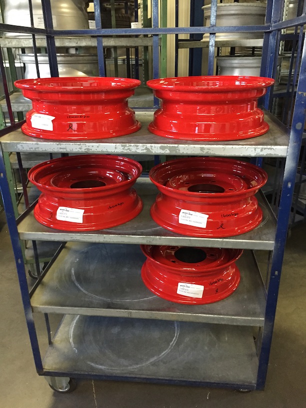

Op dat moment werd ik gebeld dat mijn velgen klaar waren:

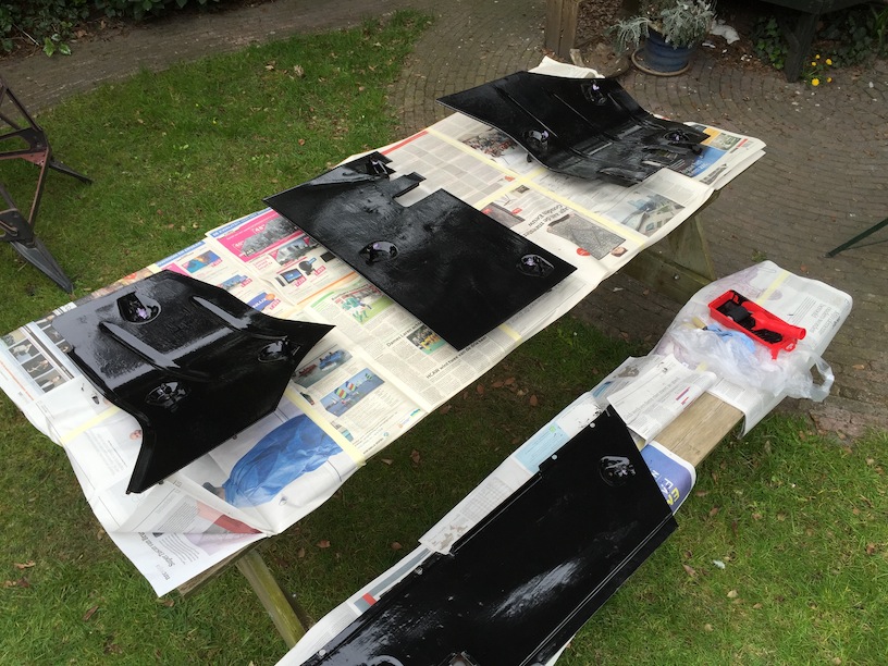

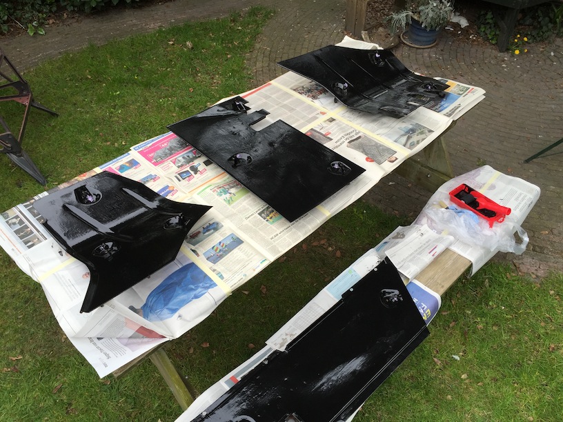

En bij thuiskomst waren de bodemplaten geschilderd!

Vandaag begonnen met het demonteren van het koelsysteem, de waterpomp en het spruitstuk.
Na een belletje met het HY team, heeft Stan mij naar van Tiel verwezen om na te gaan of het klopt dat het bij de tapeinden lekt.
Bij van Tiel kreeg ik de HY motor monteur aan de telefoon en die vertelde dat het kan dat daar water uit lekt.
De gaten van de tapeinden komen rechtstreeks in het koelkanaal uit. Hij verwees mij weer naar het HY Team met de boodschap dat zij 'verkeerde' tapeinden leveren...
Oplossing is vloeibare pakking of hard wordende loctite.
Ik heb vloeibare pakking staan, dus het spruitstuk verwijderd en alle tapeinden herplaatst.
Ook de waterpomp eraf gehaald. Pakking verspeeld, maar gelukkig had ik nog een setje liggen.
Alles goed schoongemaakt, dun ingesmeerd met vloeibare pakking en opnieuw gemonteerd.
In de tussentijd de radiateur met een slag van onder vol water gezet en ook de kleine verwarmingskachel vol water en met een slag de einden afgesloten.
Beide radiateuren zweten iets water. Tien druppels per uur. Normaal gesproken zou ik ermee terug gaan omdat beide 'gereviseerd gekocht zijn. Ze liggen echter al drie jaar op de plank... weet iemand een oplossing of toch proberen te reclameren?
Na montage van de rest van het koelsysteem is alles (op de druppels na) dicht!!!
Das een hele opluchting!

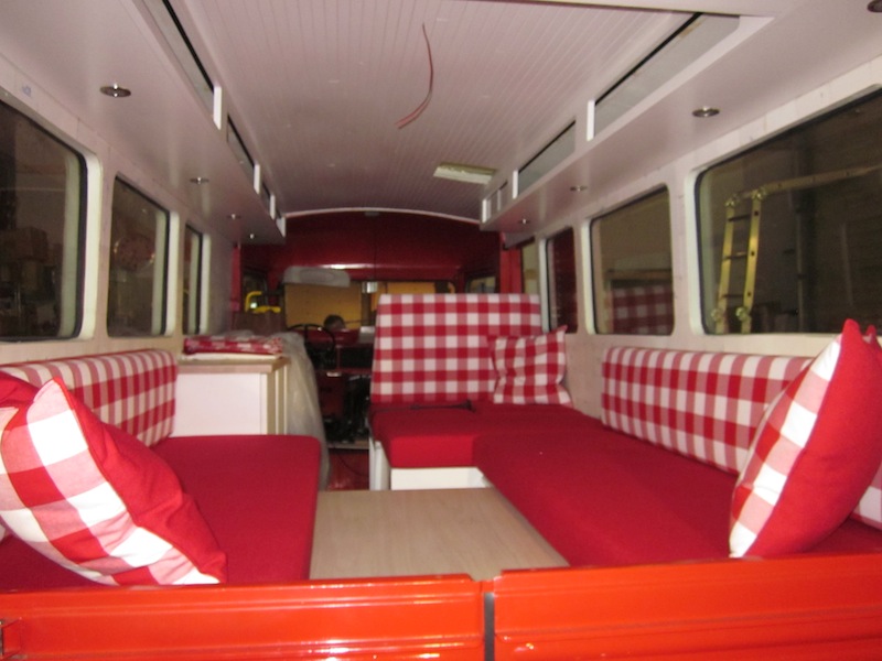

Afgelopen week is mij ega bezig geweest met schilderen en behangen.
Zo langzamerhand wordt het een plaatje!
Gisteren werden de kussens geleverd. Ik ben erg blij met het resultaat.
Nu die motor nog...
