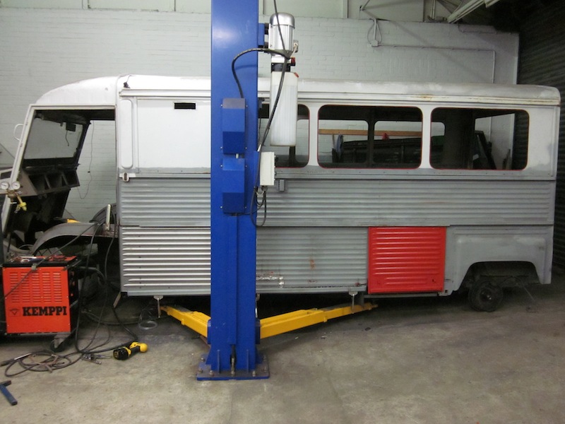

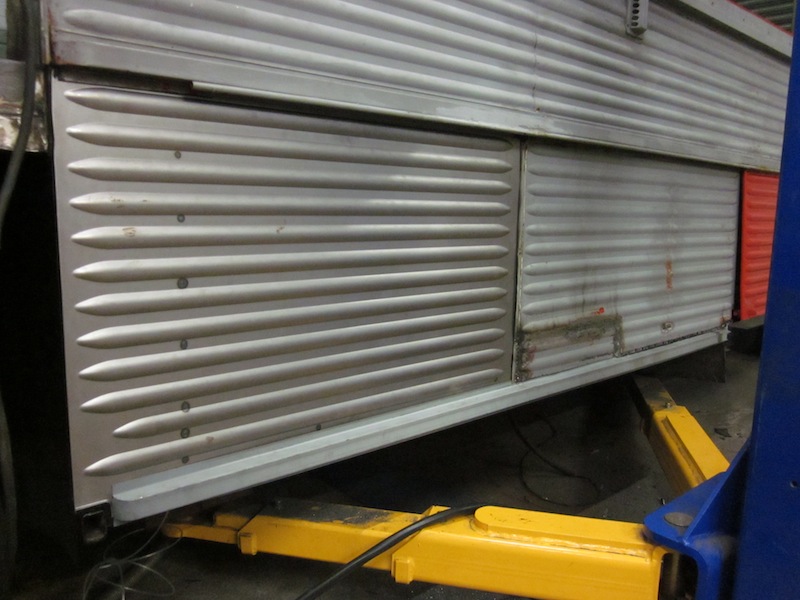

Hallo volgers,
Even tussen de vakanties door een update van de werkzaamheden.
HY is weer dicht! Aan een zijkant...
Voor de liefhebbers een paar foto's.
Ik ga het net niet redden voor de meeting as weekend :)
Zelf ben ik er wel, maar HY niet.

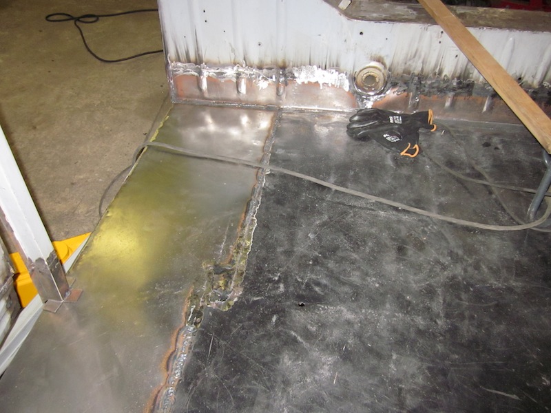

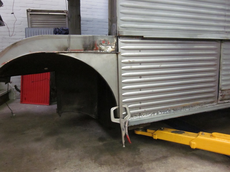

Vloer "aangevuld"
Vloer "aangevuld"

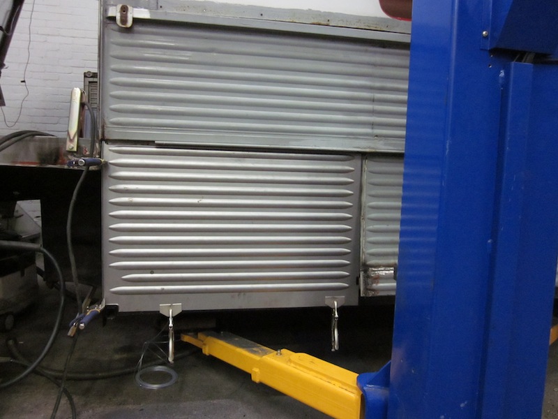

Nieuwe zijplaat in de klemmen

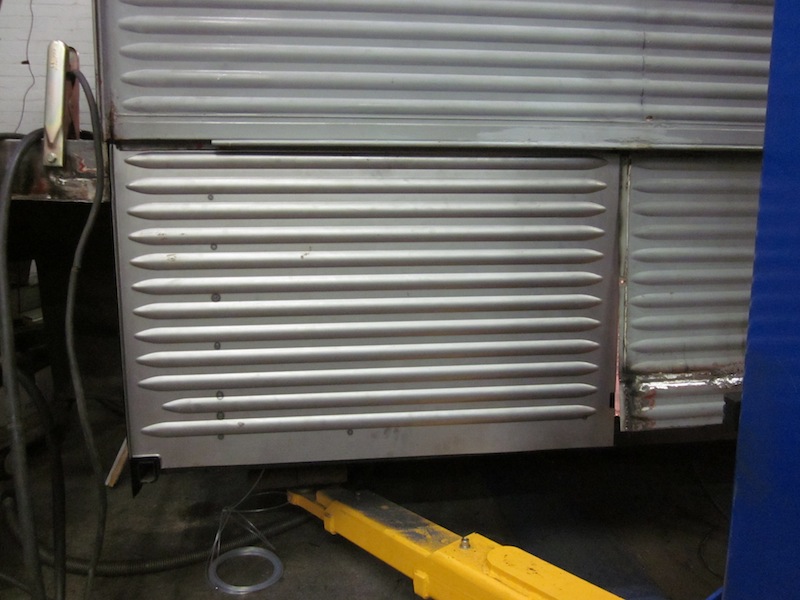

Nieuwe zijplaat zit vast

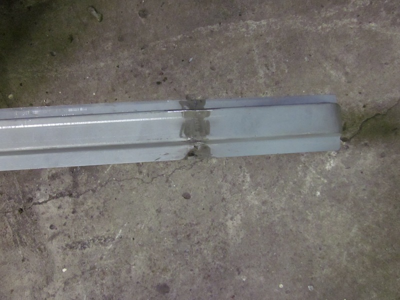

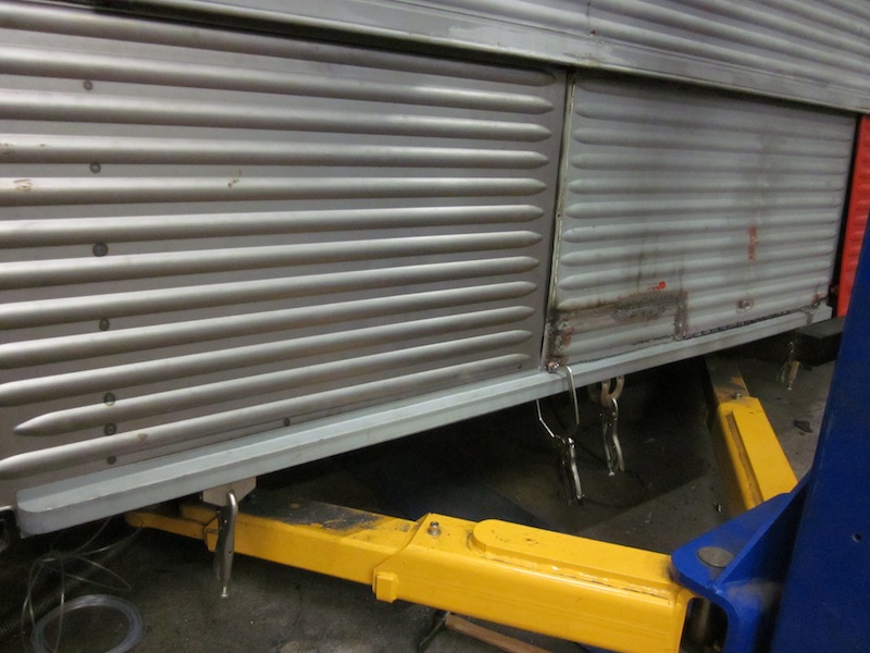

Omega profiel op maat gemaakt
Omega profiel in de klemmen
Omega profiel vastgelast
Hy is weer dicht!
Hy is weer dicht!

Sow ferry je laat er ook geen gras over groeien,
mooi werk man hoe je die ribbels erin gemept hebt op ronde buis. mooie las machiene ook trouwens die kemppi, profi spul!
dat word een strak ding!
grtz Thomas
Tja, een èchte HY-er is niet voor een ribbel te vangen hè ...
Maar gewèldig werk Ferry ! We volgen je op de voet !

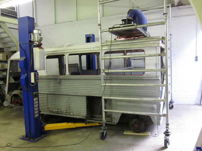

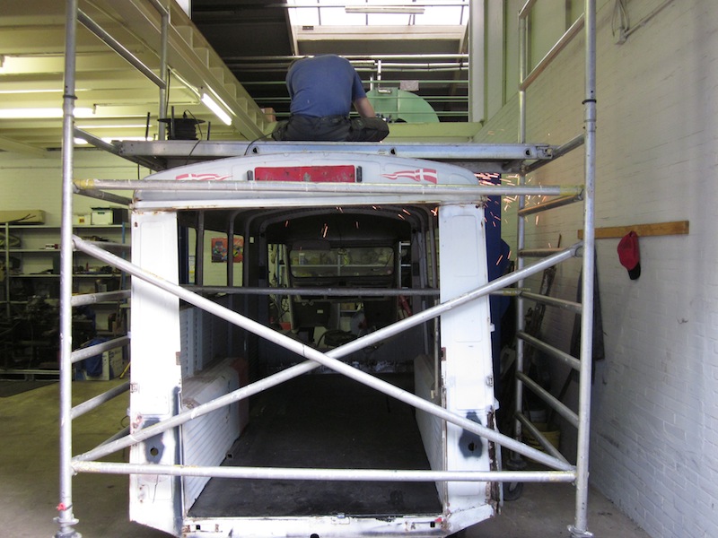

Het werk heeft even stil gelegen tijdens de vakantie, maar er is weer voortgang, dus tijd voor een paar foto's.
Ik moest de afgelopen weken wachten op de beschikbaarheid van mijn lasser om aan het dak te beginnen.
Voor dergelijke 'projecten' roep ik de hulp van een profi in. Het dak mag niet gaan lekken...

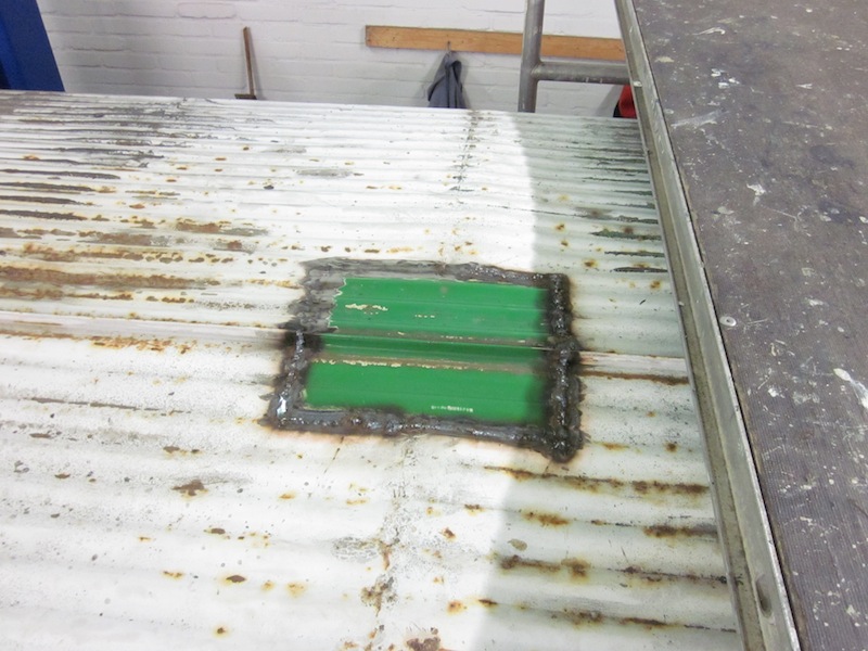

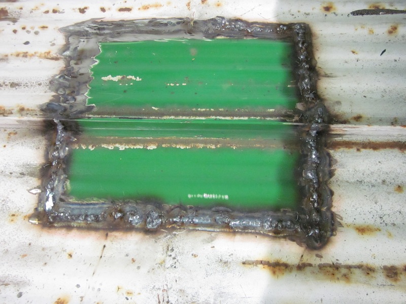

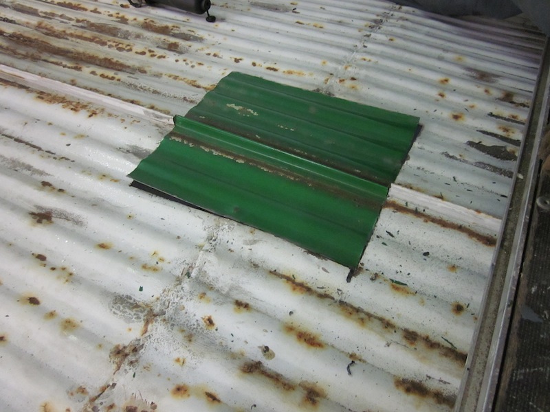

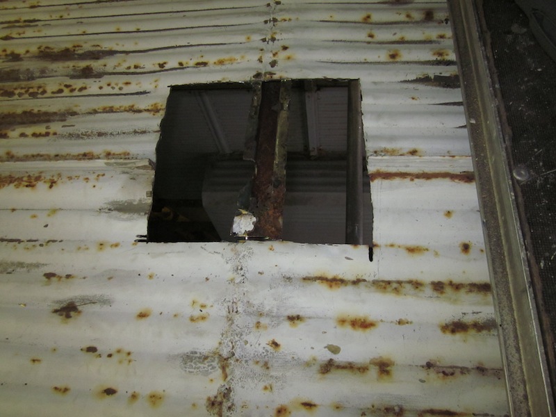

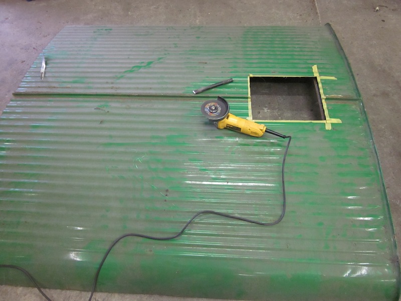

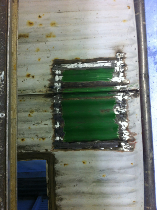

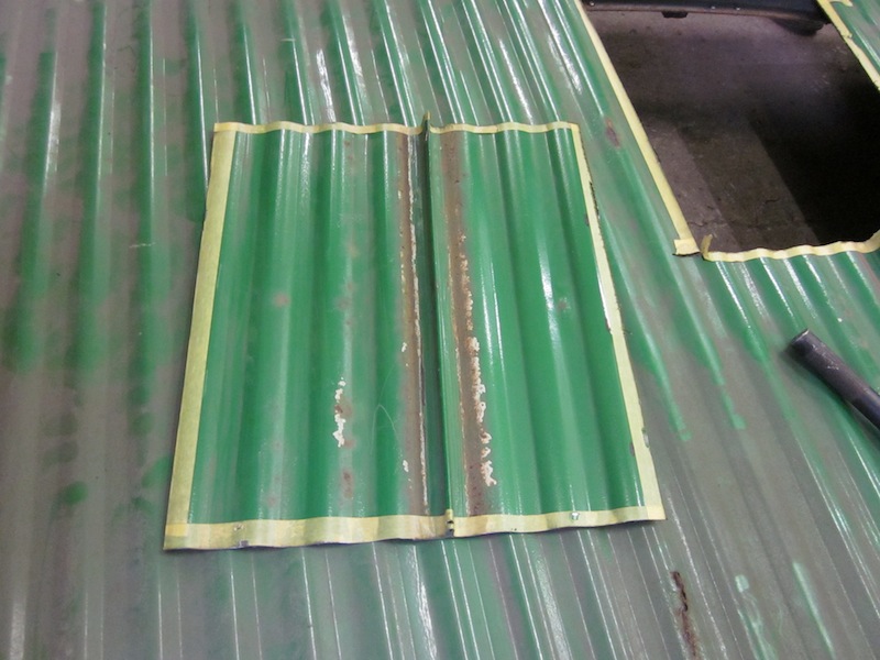

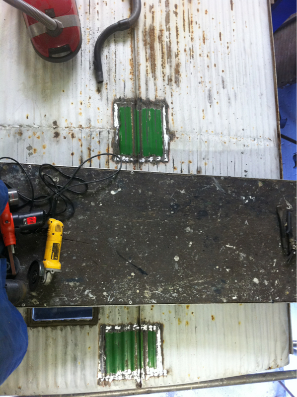

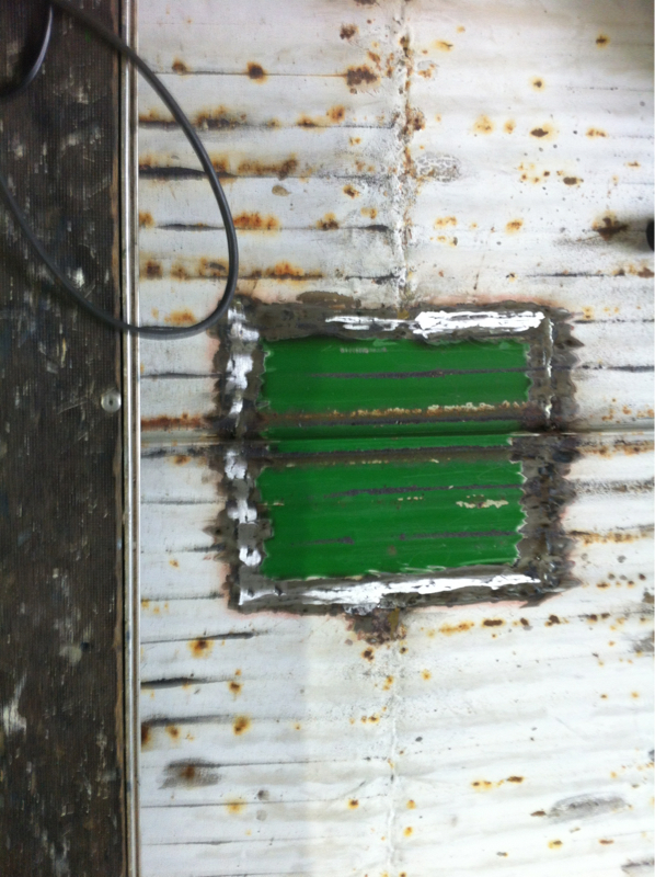

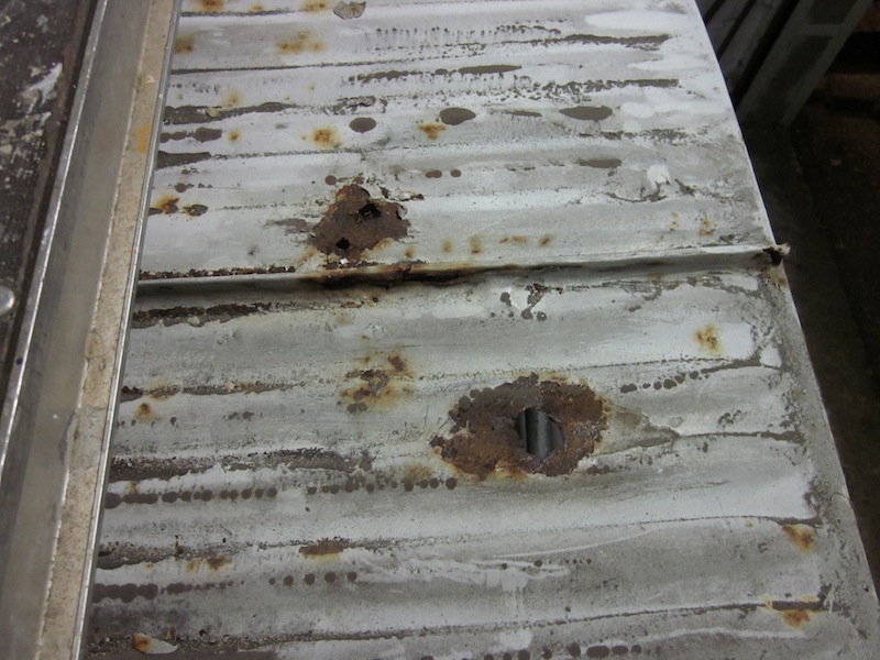

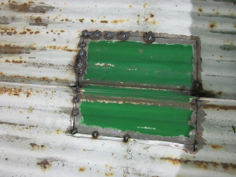

Het dak is weer dicht, althans de plaats waar we mee bezig waren.
Aan de achterkant op het dak zat een verdacht plekje en na wat krabben... :evil:
Ach ik verbaas me niet meer, dat is voor de volgende keer! :lol:
Donordak
Donordak
Nieuw 'plekje'...
Nieuw 'plekje'...
Re: Renovatie Deense HY
FerrHy schreef:Het dak is weer dicht, althans de plaats waar we mee bezig waren.
reparatie van het dak is goed gelukt, alleen jammer van dat kleurverschil! :mrgreen:
Ach ... er is geen HY zó bont ... of er zit wel een (groen ...) plekje aan ... :D Overigens zal dat wel lekker werken zo, met die steigerconstructie. Ik moest het doen met twee huishoudtrappen en een paar steigerplanken ... Goed werk Ferry !
Tja, en zo'n dak is hééééél lang met héél véél verrassende plekjes ...
We blíjven volgen !

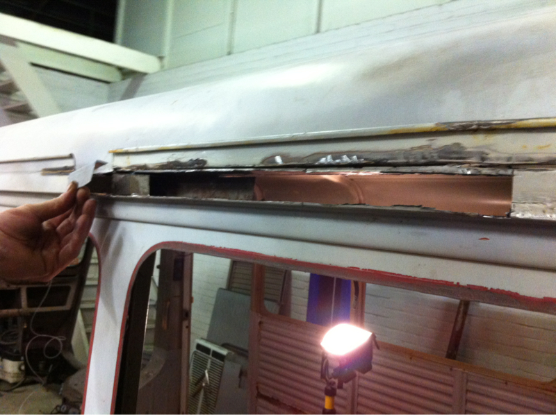

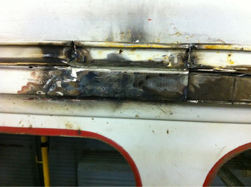

Voor het eerst een toevoeging via m'n Iphone, direct en vers van de pers!
Tweede stuk dak zit erin. Zie foto's.
Ik dàcht al: wat ruik ik toch ... ? Maar Ferry: hélemaal geslaagd ! Chapeau ! En goed scherp en duidelijk. Scheelt weer een "hoop geloop".
Zal nog wel wat plamuur-fröbelwerk vereisen voordat je dat hobbelgebeuren een beetje glad hebt. Was een goede move om dat oude dak aan te schaffen, zal ongetwijfeld nog meer m2 reparatie-ribbels opleveren. Overigens: denk dat die naad van het "aangelaste" verlengde deel van jouw bus zo te zien óók de nodige aandacht behoeft ...
Het dak van Otje vertoonde destijds "zinken" (net zoals ik bij jouw dak meen te zien): er had iemand met z'n lompe poten rechtstreeks op het dak gelopen. Heb de boel weer op spanning weten te krijgen door tussen de binnenprofielen extra buisprofieltjes in de lengterichting aan te brengen. Voorkomt in ieder geval dat op het dak plassen water blijven staan met alle gevolgen van dien.
Succes en we blijven volgen.
Bedenk: "gôe werruk hî taid van doe". (Brabants: "goed werk heeft tijd nodig".)
P.S.: heb me (te laat ...) laten vertellen dat scheeps-plamuur beter is dan de gewone auto-reparatie-plamuur. Weliswaar iets duurder maar vooral: watervast !

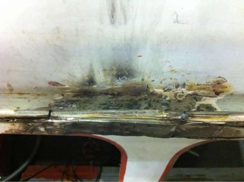

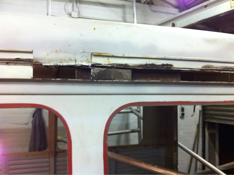

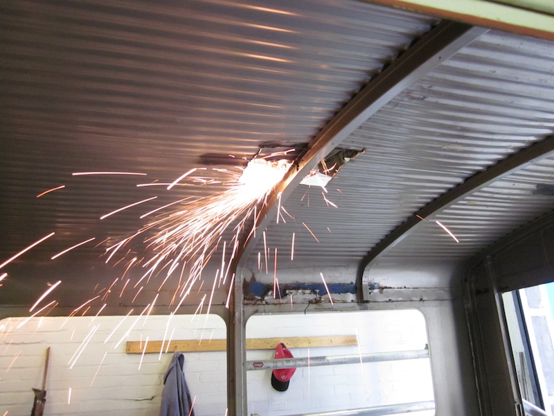

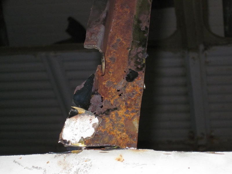

Vandaag begonnen aan de dakgoot. Ook hier blijkt 'iets' meer slecht dan gedacht...
Hele stukken eruit geslepen en weer voorzichtig dichtmaken.
Gert; het dak is verlengt door currus. De bobbelige constructie die je ziet is een zgn koperlas. Het ziet er vreselijk uit, maar verder wel heel goed. Het 'gat' in het dak zat niet op die plek. De deuken in het dak moet ik wel op een of andere manier zien te verwijderen. Dat met die balkjes wat je zegt lijkt me een goed idee! Dank je!
