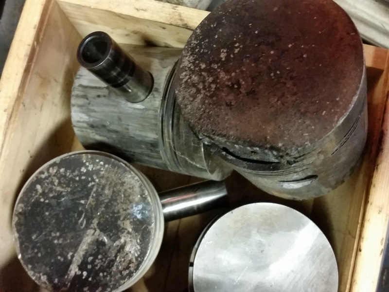

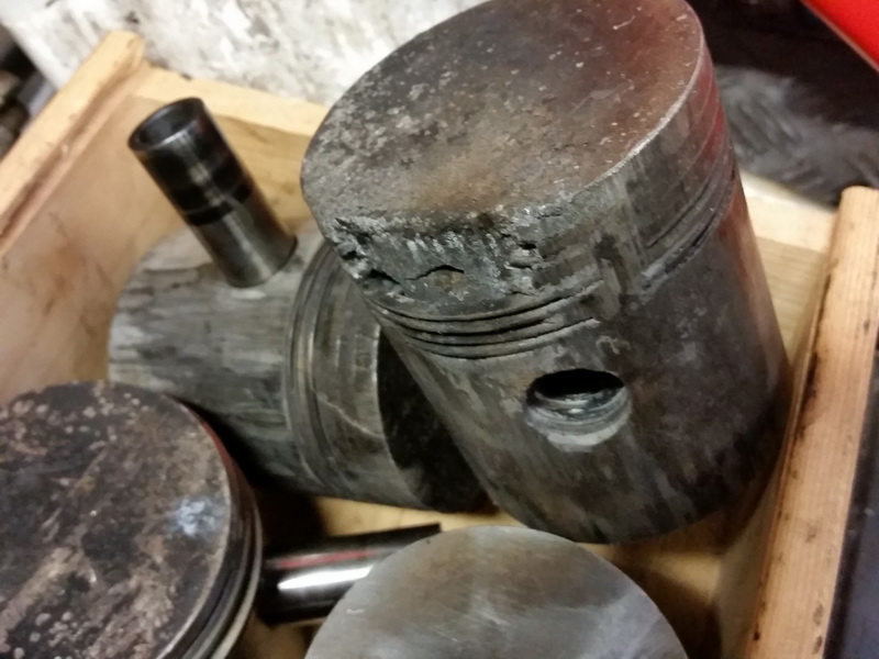

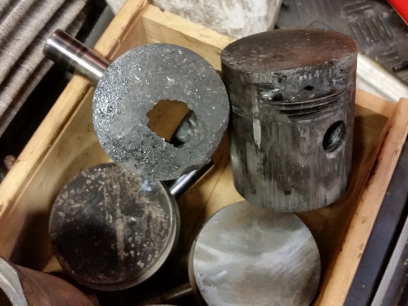

Welliswaar een beetje "off-topic" maar in deze toch leerzaam.
Zo zien je zuigers er uit als je zonder koelvloeistof blijft doorrijden, ook als je de fluitketel meent te horen!
- 2016-01-139.jpg (155.38 KiB) 66705 keer bekeken
- 2016-01-138.jpg (142.55 KiB) 66705 keer bekeken
- 2016-01-137.jpg (149.46 KiB) 66705 keer bekeken
