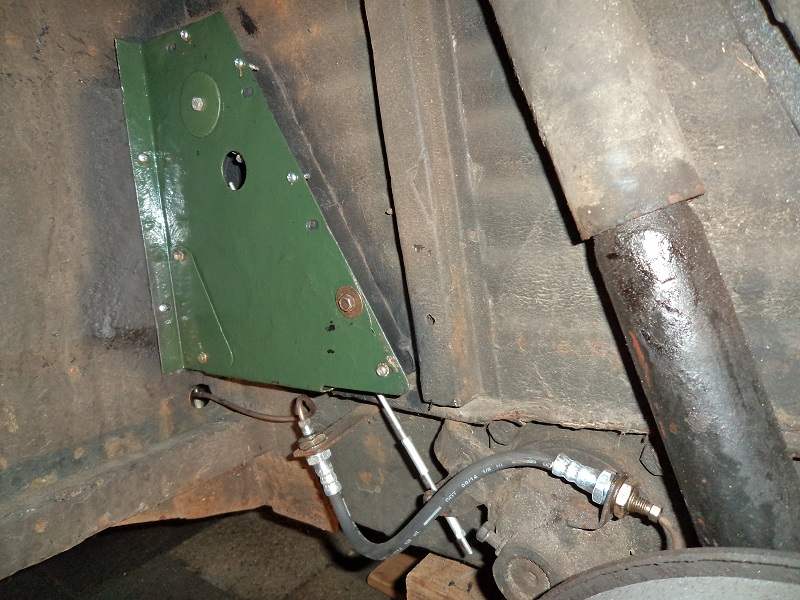

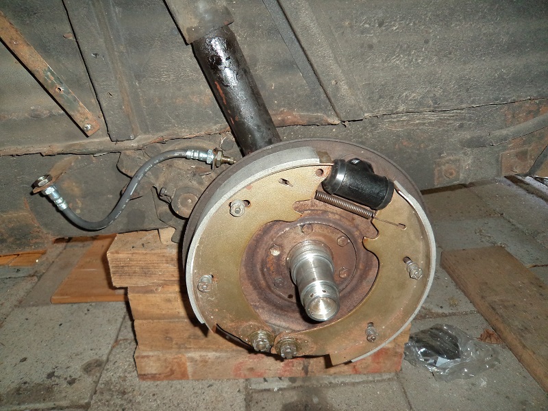

Er zijn veel te veel dingen in het nieuwe huis te doen, waardoor ik niet aan de bus toekom. Daarom heb ik een week vrij genomen en het busje getrakteerd op een weekje bij Ben Boortman.
De stelnokken achter zijn rond en niet meer te draaien. Remankerplaat er dus af.
En via Wim vd Lee twee `nieuwe` ankerplaten geregeld.
Wat opgedirkt...

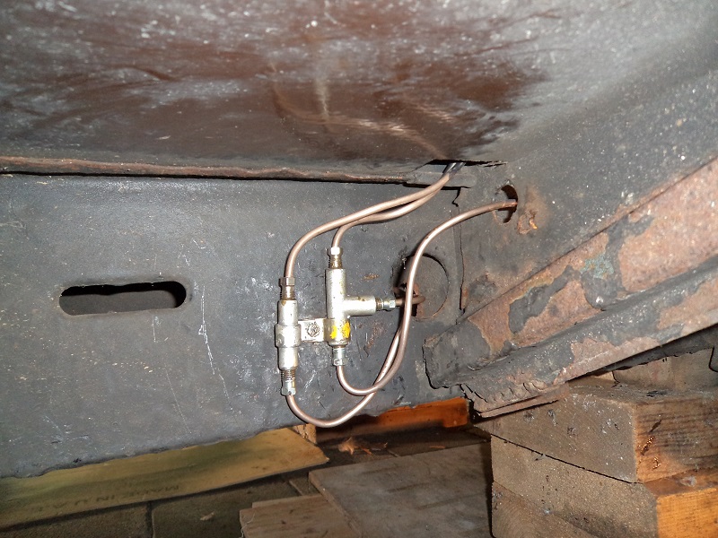

Rondom nieuwe remslangen, leidingen (ipv de remdrukbegrenzer) en nieuwe, kleinere cilinders achgter.
Wat opgedirkt...

Rhee, waarom zijn er kleinere remcilinders achter gemonteerd?

Er horen grote cilinders onder in combinatie met een last-afhankelijke remdrukbegrenzer. Mijn begrenzer begrenst niet, waardoor bij lege bus de achterwielen blokkeren tijdens het remmen. Deze begrenzer kan wel gereviseerd worden, maar voor zover ik weet is er geen apparatuur beschikbaar om deze vervolgens af te stellen. Wanneer wat kleinere cilinders gemonteerd worden, blokkeren de wielen niet wanneer de bus leeg is en wordt er voldoende bij geremd bij een beladen bus.JanW schreef:Rhee, waarom zijn er kleinere remcilinders achter gemonteerd?
Mijn begrenzer wil ik gaan reviseren in afwachting van iemand die in de toekomst deze kan gaan afstellen. Maar dat heeft nu nog even niet de hoogste prioriteit.

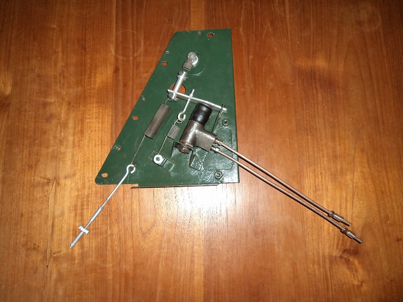

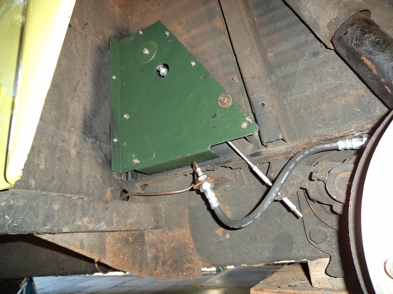

Raymond: toevallig heb ik afgelopen weken een "totale revisie" losgelaten op het "rem-geneuzel" van Otje. Heb daarbij zelf dus wèl die remdrukbegrenzer óók helemaal gereviseerd en teruggeplaatst - en daarbij óók de (o.a. door JanW aangedragen) documentatie bestudeerd.
(Wil daarbij opmerken dat het "reviseren van de remdrukbegrenzer-remcilinder" niet enkel een kwestie is van "een beetje schoonmaken en een rubber-revisie-setje kopen". In mijn geval kreeg ik hulp van "onz' aller" Albert H. En heb gezien dat die cilinder zich - zonder de nodige deskundigheid - absoluut niet "laat" reviseren !)
De voornoemde documentatie (m.b.t. de remdrukbegrenzer) van "flyinghy" (b)lijkt echter enigszins "theoretisch" waarbij een "juiste afstelling" van die begrenzer nu enkel "in de praktijk" en "proefondervindelijk" zal moeten worden "afgeregeld". Betekent: "op gevoel" fixeren, gaan rijden èn remmen en - in de praktijk - de spanning van de veren van die begrenzer óp- of àf-stellen.

Hoi Gert,
Netjes gereviceerd. Althans, geeviceerd... Weer als nieuw gemaakt
Het lastige is dus dat er drie veren zijn die afgesteld moeten worden. Dat gaat eigenlijk niet 'op gevoel'.
