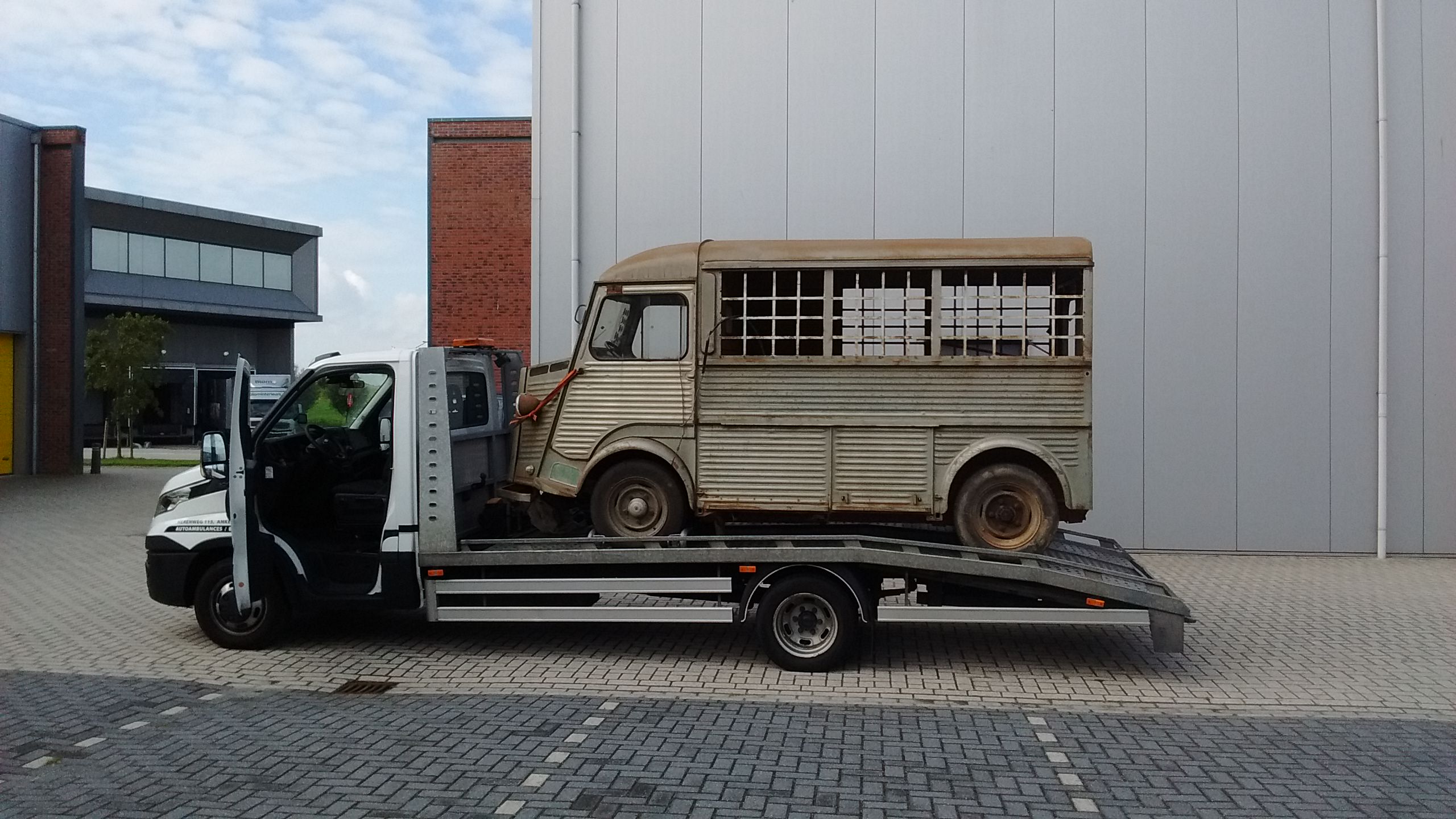

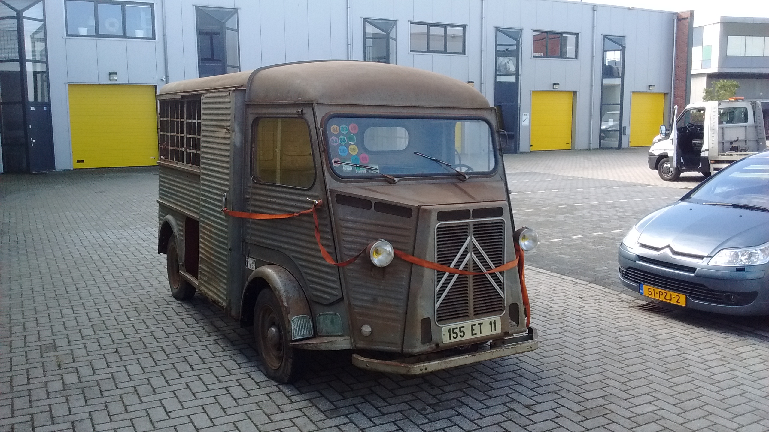

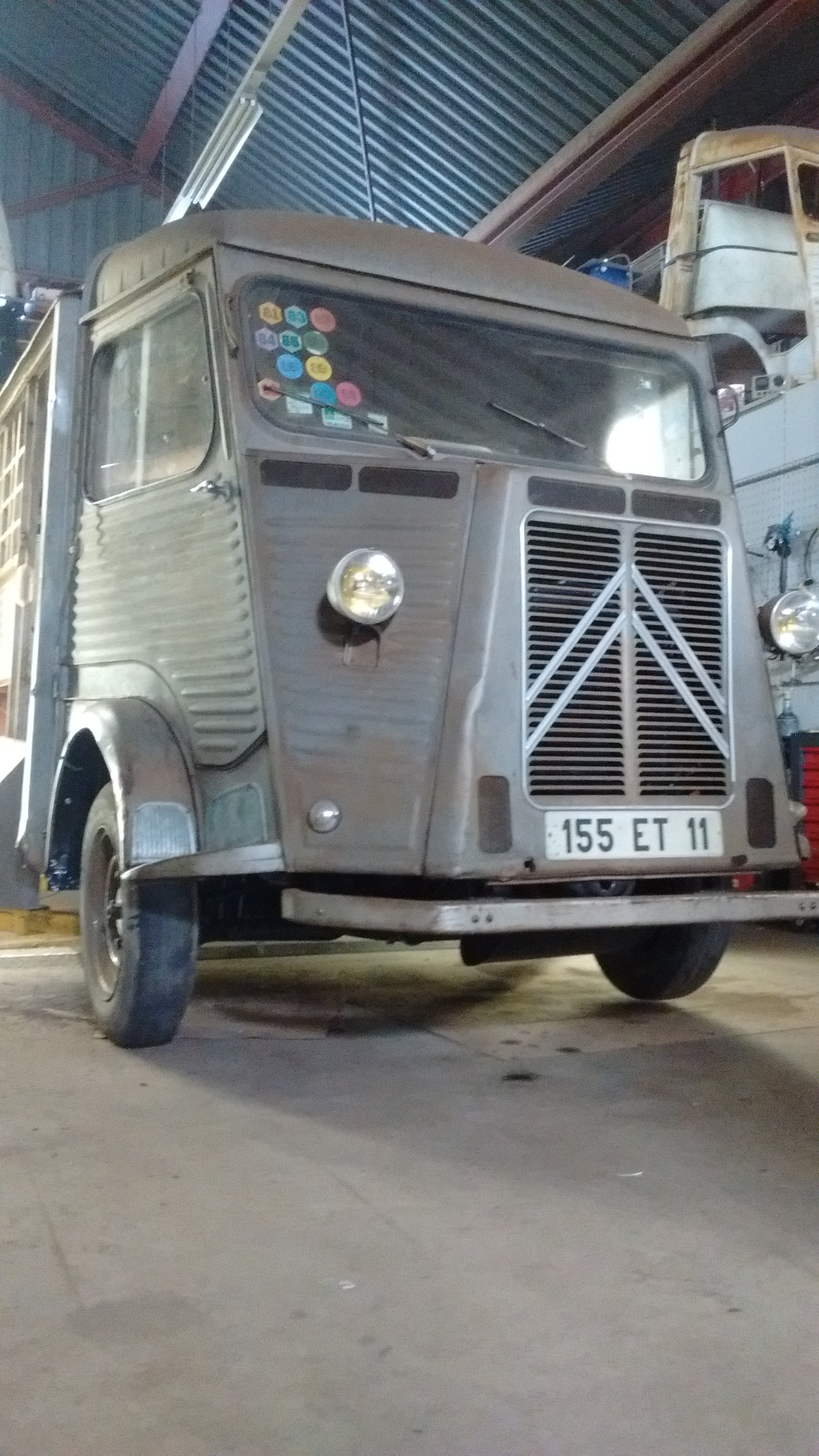

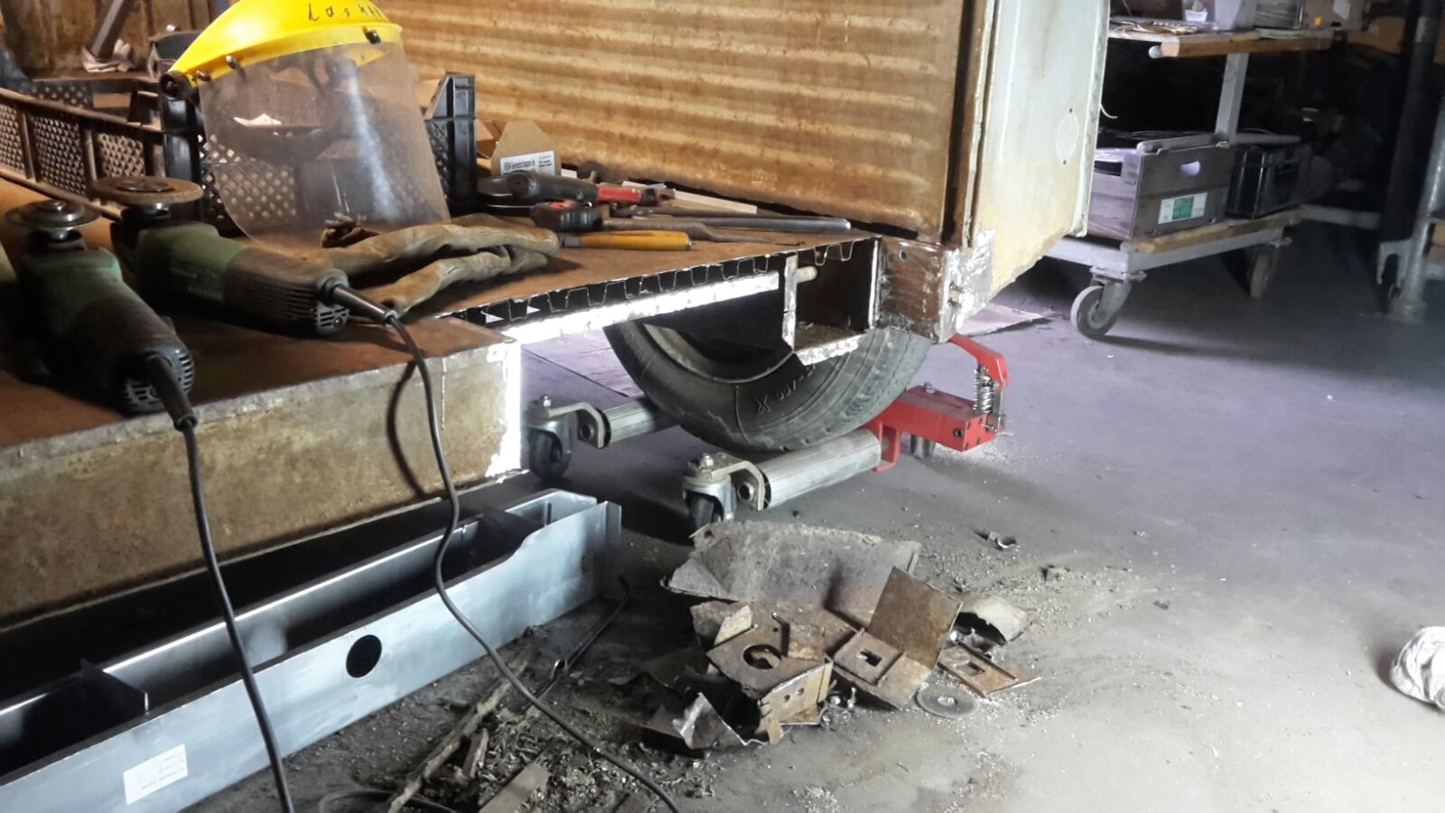

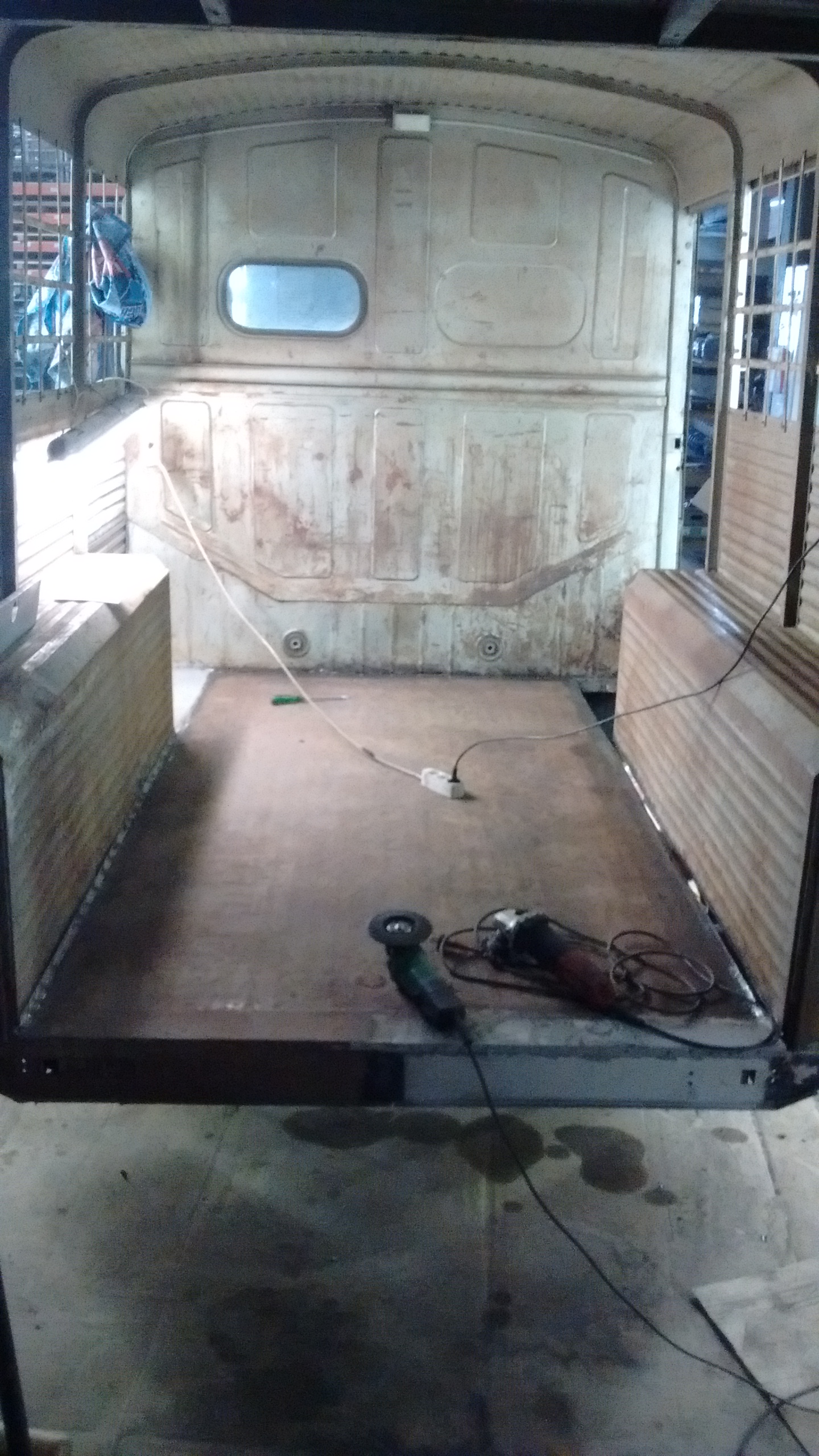

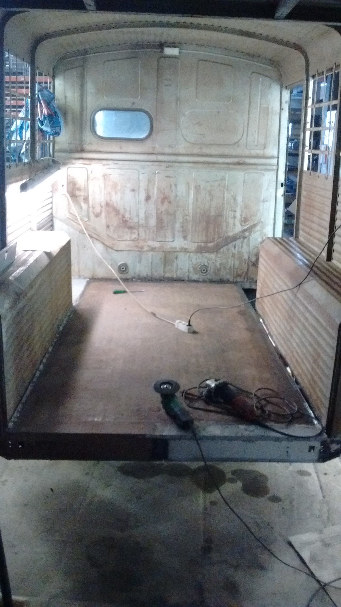

Enkele foto's van het vervolg. Laswerk is op paar stukjes in wielkasten bijna klaar. Meteen de overige brakke punten ook laten lassen. Straks weer een mooie harde en originele basis.

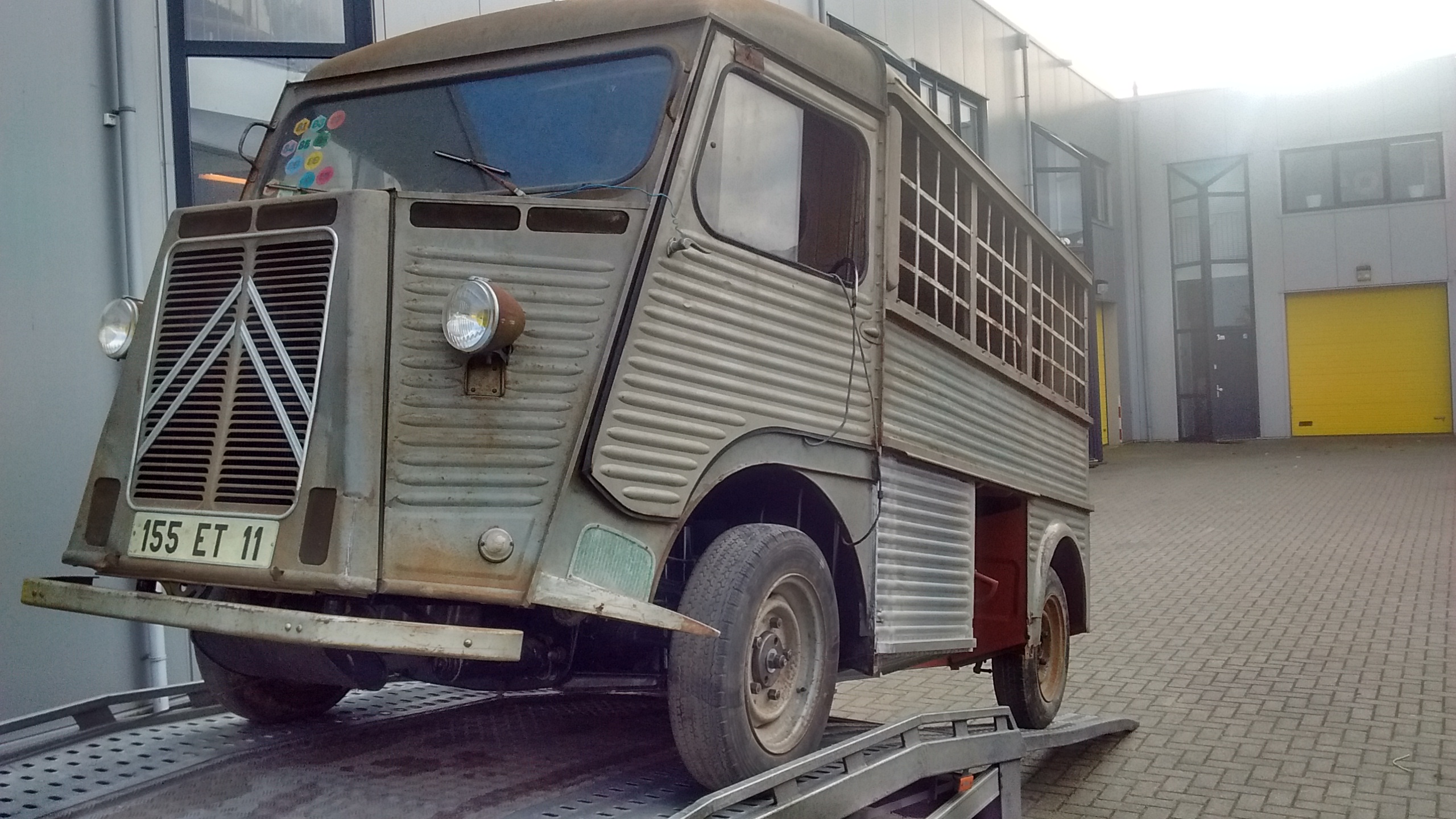

HY ophalen uit de stalling met de oprijwagen

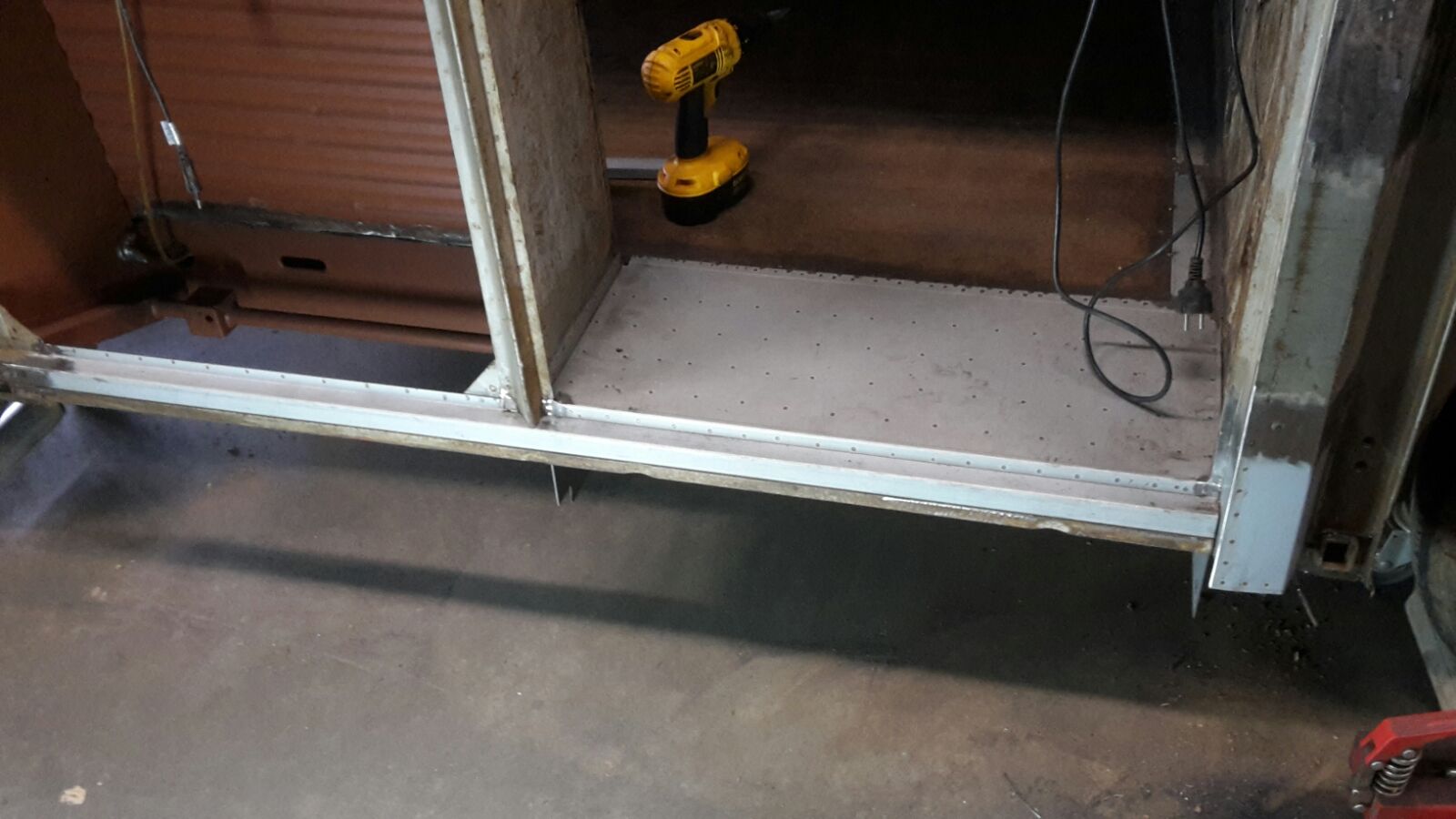

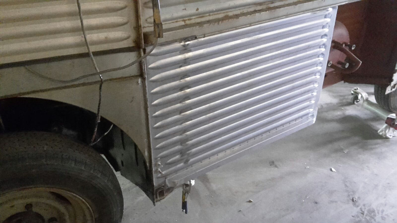

En nog wat foto's toen de slechte stukken verwijderd werden.

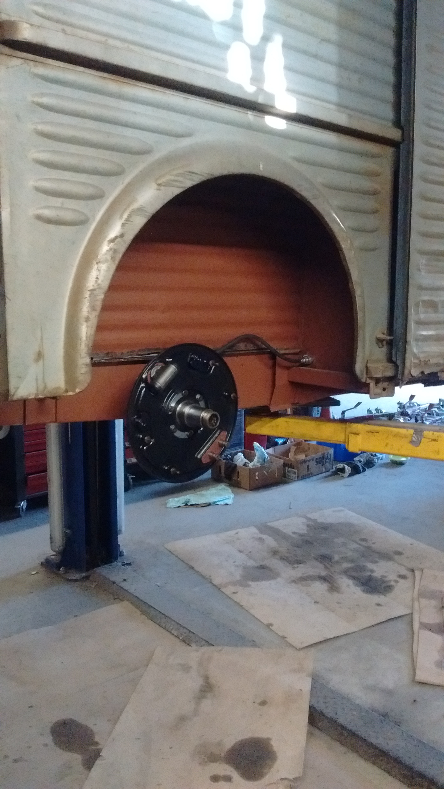

Lagers en remmen zijn klaar en gecontroleerd.

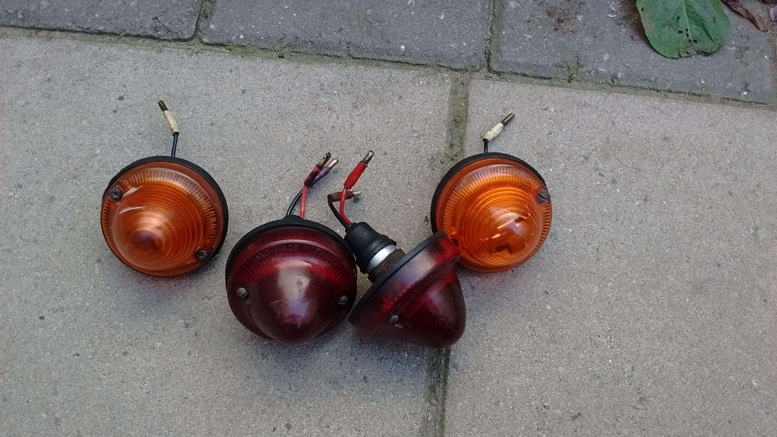

Daarnaast nog de achterlampjes gereviseerd :) nieuw kan altijd nog en met het Franse doorleeft uiterlijk toch beter passend bij de rest van de bus.

mooi werk man en leuk zon 64er overgangsmodel. De eerste serie met groot voorrraam maar wel nog met de oude grote chevrons op de motorkap. Is maar een half jaar zo geleverd.
Heel erg speciaal ook een bestel met Pickup tussenschot , nooit eerder gezien.
Berichten: 1565
Re: Vervolg restauratie HY 1964
Toen ik hem kocht wist ik niet dat het een best wel bijzonder busje is. Inderdaad een overgangsmodel waarbij de eigenaar gekozen heeft voor de meest kale versie. HZ met 1600 motor en zelfs geen kachel maar wel met een tussenschot en canvas doekjes aan de zijkant.
Waarschijnlijk heeft citroen dat half jaar gebruikt om de restanten van de oude serie op te maken. Zo kwam ik laatst een 64er tegen met origineel een schuifdeur met een grote knobbel om hem open te maken. In de onze zit al een moderne deur. Zo zijn er nog meer leuke details zoals oude snelheidsmeter maar dan wel al de nieuwe onderplaat waar later de grotere moderne meter op kwam.

keurige reparaties!
je gaat een stukje bodemplaat/wafelplaat missen
Berichten: 1565
Zeker. Het wordt netjes gelast. Had het zelf niet zo snel zo mooi kunnen krijgen.
Enkel de hoeklijnen rond de wielkasten en het aflassen deel bodem doe ik zelf nog.
Helaas konden we het originele wafelplaatje niet behouden. Daaronder was hij toch wat krokanter.

Hy is inmiddels weer terug op het nest. Het laswerk is zo goed als klaar. Enkel nog wat recht toe recht aan laswerk dat broerlief komende weken voor zijn rekening neemt.
Daarna de bodem stralen en de laadvloer flink in de antiroest zetten zodat die er weer even tegen kan.

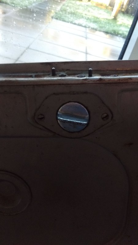

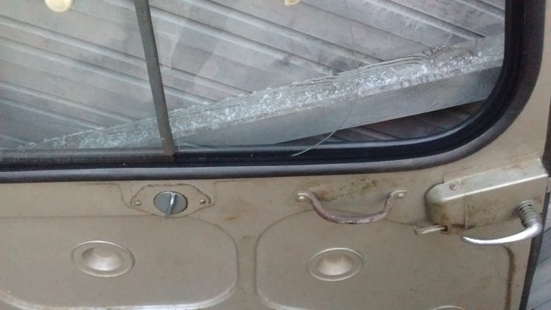

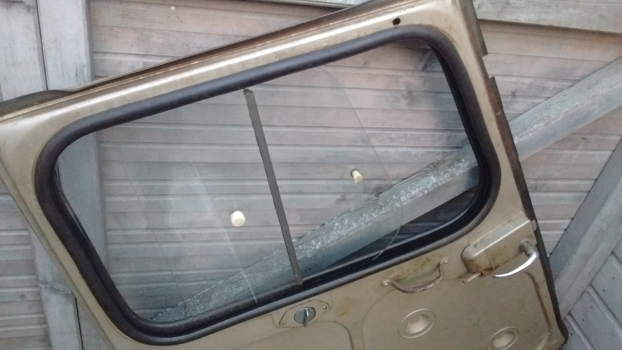

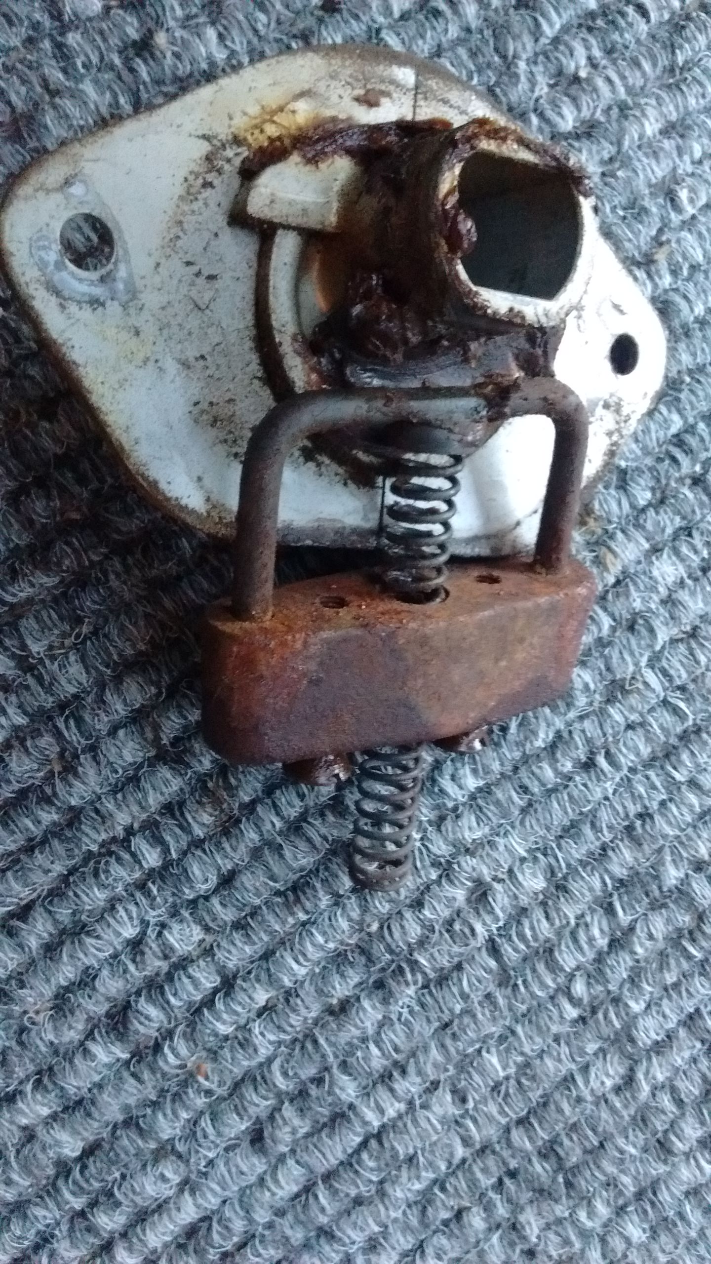

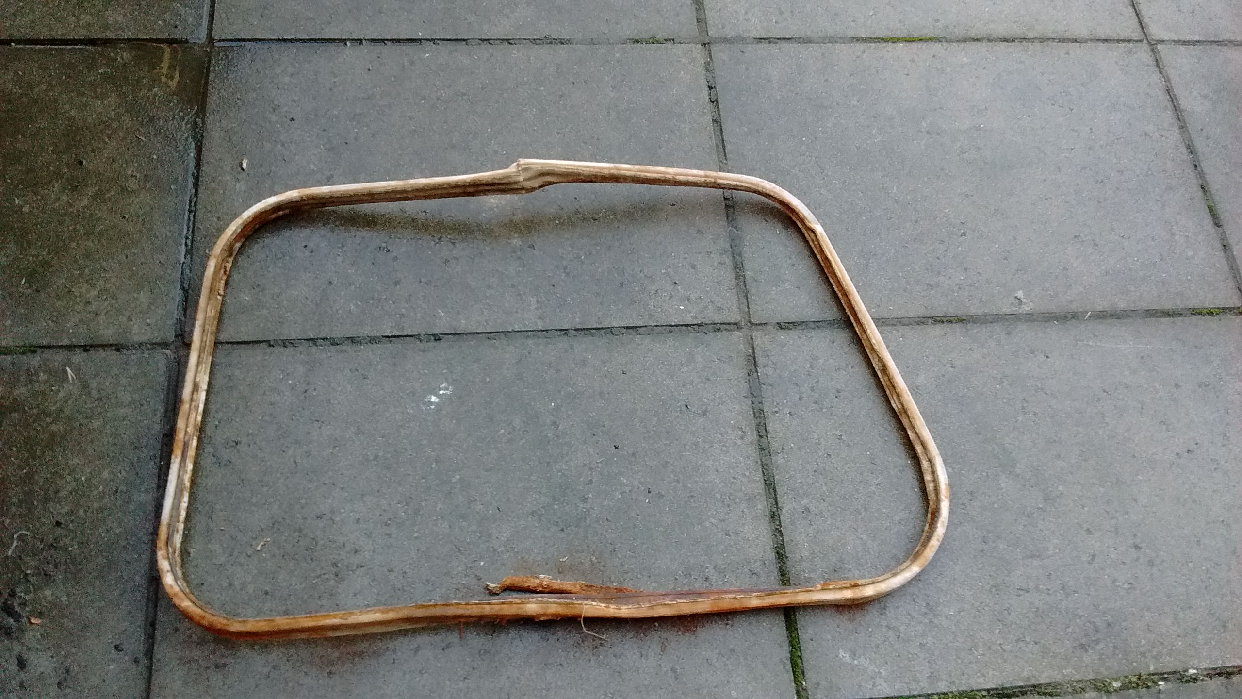

Verder gegaan met het verbeteren van de deuren. Voorzien van schuifraam rubber ipv de raamlijsten. Eerst oude delen eruit en alles schoongemaakt. Zelfs het raamblokeersysteem werkend gekregen. Nooit geweten hoe dat er nou uitzag. Nu weet ik het :)
Moet er nog een keer opnieuw in omdat het buitenste schuifraam nog wat klemt en het daardoor maar moeilijk laat schuiven. Vermoed dat rubber in de ronding toch wat dikker isdan het origineel.
