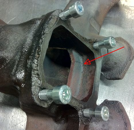

Alleen weet ik niet of we het over hetzelfde spruitstuk hebben want ik heb nog het spruitstuk dat uit zowel een in- en uitlaatspruitstuk bestond. Het spruitstuk van het nieuwere type blok heeft idd de neiging om dwars door het midden te scheuren.
Mijn spruitstuk is niet gescheurd maar op het punt waar de 2 gevlakte delen tussen de spruitstukken in verbonden worden door middel van een hotspotpakking, daar zijn de gevlakte oppervlaktes behoorlijk afgebrokkeld. Niet gescheurd.
Hierbij wat fototjes.
Dit was de oude situatie:
Dit zijn de vlakken waar de hotspotpakking tussen komt en waar het dus afgebrokkeld is waardoor hij nu weer lekt.
Uitlaatspruitstuk:
Inlaatspruitstuk:
En zo zegen ze eruit na de opknap beurt:
Ik hoop dat jullie met deze foto's wat kunnen om hierover advies te geven.
Alvast vele malen dank!!!!
Uitlaatspruitstuk:
Inlaatspruitstuk:

Ik denk - maar ik ben zeker geen expert op dat gebied - dat een afgebrokkelde rand nog wel "aan te vullen" door er een rand op te lassen/solderen en het geheel een beetje in vorm te modelleren?
Andere optie is op de een of andere manier een dikkere pakking en die aan de binnenrand eventueel wat dunner maken o.i.d.
Dat zijn zo twee brainwavejes van mij, maar heb geen ervaring met beide ideeen

Aah, sorry, ik had me niet gerealiseerd dat je het oude blok hebt. Een gat als deze zal zeker knallen in je uitlaat veroorzaken, helemaal icm een ontsteking die niet goed staat. Verder heb ik geen verstand van de pakking die hiertussen hoort.

Hi Erik,
Het gietijzer van je uitlaatspuitstuk is na jaren van thermische cycli gewoon op. Heeft geloof ik te maken met het 'uitdampen' van de koolstof in het ijzer waardoor het materiaal broos wordt. De wanddikte op de foto's is zo minimaal dat je daar nooit een goede afdichting mee kunt maken. Aanbrengen van materiaal door te lassen (speciale toorts) is misschien een optie maar met oud materiaal vaak ook niet erg succesvol.
Gaat je een hoop geld kosten maar denk dat de enige echt goede oplossing de aanschaf van een nieuw spruitstuk is. Verder zou ik niet te lang wachten met afstellen van de ontsteking. Persoonlijk zou ik meteen voor de elektronische variant gaan. Dan ben je voor eens en voor altijd van de afstellingsproblemen af.
Succes, Matthijs

Erik,
het lijkt me dat je aan een nieuw spruitstuk toe bent.
Ik meen ook al een scheur in het uitlaatspruitstuk te zien zitten.
- spruitstuk.jpg (47.13 KiB) 33371 keer bekeken
