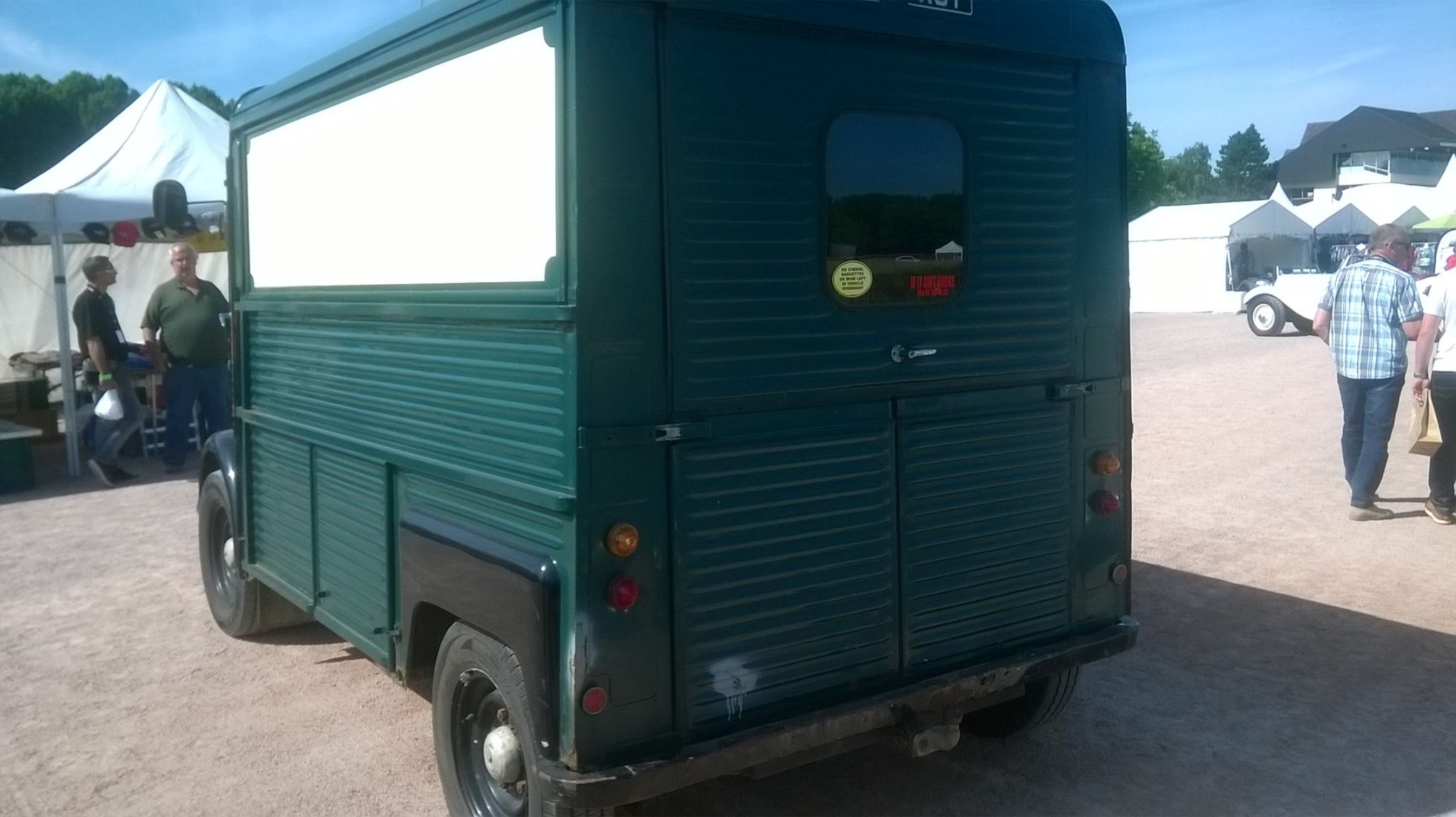

Geen idee of het waar is, bij de bron op facebook hebben ze 't over humor.
Zie er verder niet echt iets bijzonders aan, al lijkt het voorwiel verder naar buiten te staan.

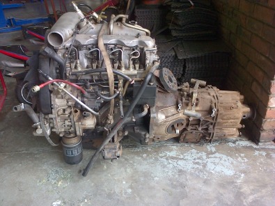

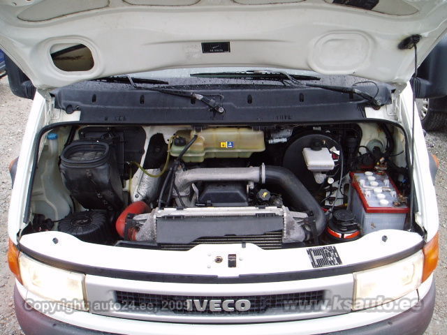

Dit schijnt een Iveco 2.8TD te zijn... inderdaad wel redelijk hetzelfde formaat en zelfde opstelling als een HY motor.
110PK, 5 versnellingen. Alleen moet je er dan blijkbaar de assen en ophanging van een Jaguar XJR en de stuurinrichting van een BMW E46 (3 serie vanaf 1998) aan hangen.

Zo dat is een monster HY.
Ouders hebben een jumper met een 2.8 HDi en die fluit erover. Is net even wat zwaarder dan een HY.
Dat draait inderdaad met gemak 180 ....met een HY zou ik dat toch wat te gek vinden maar wat extra power is niet weg.
Verbruik is best schappelijk 1 op 12.

Die iveco is een achterwielaandrijver. Zouden ze dat van de hy gemaakt hebben? Ik zou dat zomaar niet durven met dat dunne chassis
Re: Welke andere motor in HY bouwen?
Enkel voorwielaandrijving.
De ivecomotor ligt al wel in de juiste lijn. Schijnbaar heeft de jaguar bak een gunstig formaat of overbrenging om te gebruiken.

zoals ik het lees hebben ze de assen en voorwielophanging van een Jaguar gebruikt en de motor en bak (boite) van een Iveco.
Natuurlijk ligt de motor in de juiste lijn, dat is bij vrijwel elke achterwielaandrijver.
Altijd het idee dat die iveco's gelijk waren kwa techniek als de franse broertjes. die hebben de blokken altijd dwars staan met voorwielaandrijving.
zat eerder aan een passat blok te denken maar dit is leuk alternatief
