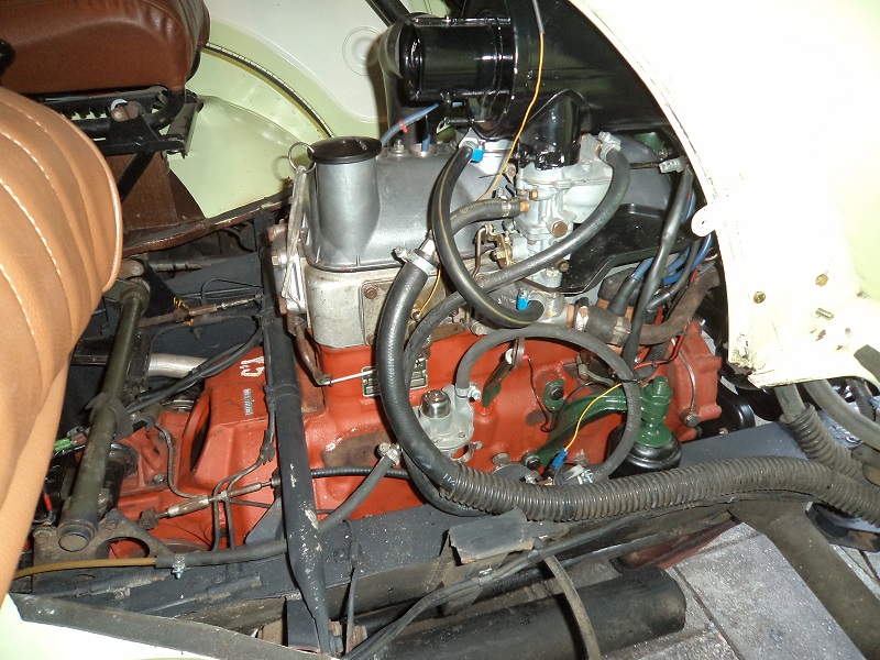

Laatste loodjes ...
3 schietgebedjes gedaan en STARTEN ... niet duzzz ...
accu: spanning genoeg
benzine: tank zit vol
olie: allemaal vernieuwd en op peil
Dus checken:
vonken de bougies ? één voor één getest; niks mis mee
carburateur: krijgt die benzine ? aahhhaaaaaaa ... neen dus; zelfs de benzinepomp stond droog
Door mijn schoonmaakwoede kreeg de (droge) membraan van de benzinepomp niet voldoende vacuum opgebouwd om de benzine aan te zuigen. Dopje bovenop (waaronder het benzinefiltertje zit) losgeschroefd, eierdopje benzine erin laten lopen, boel weer dichtgedraaid en ziedaar: opgelost !
En nu de motor toch eenmaal liep nog even dat probleem met die vastzittende wielen oplossen. In z'n 1e vooruit ...
noppes. Dan maar achteruit ... en jawel: met een stevige knal lieten de remschoenen los. Eenmaal opgekrikt draaiden de wielen weer soepel en konden alle bouten van de as-flenzen worden vastgezet.
Nu nog de koppeling "fine-tunen", de handremkabels weer op spanning brengen en met een tubetje Gun-Gum de sis-openingetjes van de uitlaat het zwijgen opleggen.
Héérlijk om na zo'n "operatie" de boel weer te zien draaien ! :lol:

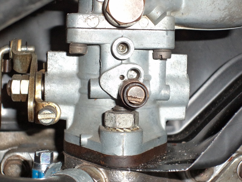

Klein vraagje tussendoor: is er een "stelregel" hóe om te gaan met het "stationaire sproeier"-afstelschroefje (zie (in het midden van) de foto)? (bijvoorbeeld: "helemaal vast draaien en vervolgens drie slagen los ..." o.i.d. ?)
Sta open voor alle hints en ideeën hieromtrent ...

Gert, dezelfde symptomen gehad op vakantie bleek rotzooi in het vlotterhuis te hebben. Het vuil ging voor de hoofdsproeier zitten.
afstellen carb. Draai de staitioneerschroef op een vast toerental danje luchtmengselschroef zo draaien dat het toerental zakt door met alletwee te werken ga je richting het voorgestelde stationaire toerental.
suc6.
Henk.

Hoe die CO schroef moet staan weet ik ook niet. Ik schroef daar aan bij warme motor totdat ik vind dat hij een goede gasreactie heeft en niet te ver terugvalt in toeren bij het loslaten van het gas.

Mij is verteld kwa afstellen dat je de stationairschroef (op de gashendel) iets aandraait zodat je toerental iets omhoog gaat. Dan met de mengselstelschroef draaien tot je het hoogste toerental hebt bereikt. Dat schijnt een belcurve te zijn met in het midden dus de hoogste piek. Bij MurpHY heb ik dat echter nog nooit gemerkt, hij blijft steigen tot de schroef er helemaal in zit en de motor dood slaat, dus ik heb 'm op gevoel in het midden staan. Maar goed, MurpHY stinkt nog steeds en het verbruik is ook nog niet je-van-het :)

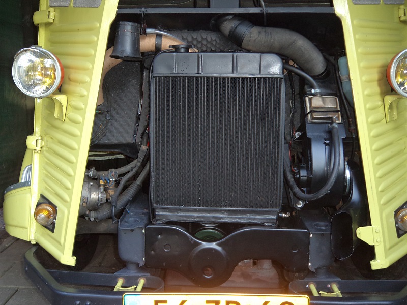

Bij het openen van dit Topic wist ik niet hoe toepasselijk de titel zou zijn bij het allerlaatste hoofdstuk van dit avontuur ...
Na het schoonmaken van de carburateur heb ik de opening aan de bovenzijde, ter voorkoming van vuil/stof, tijdelijk afgedicht met een prop toiletpapier.
Bij het weer monteren van het luchtfilterhuis stond ik aan de voorzijde van Otje.
Vandaag, bij het loshalen van het luchtfilter, deed ik dat van binnenuit. En ontdekte prompt de oorzaak van de ellende ... oftewel: die prop toiletpapier lachte me toe ... en uit !
Kan me levendig voorstellen dat menig lezer nu hikkend van de lach dit bericht leest ...
Hóe accuraat je ook bent; een fout zit vaak in een simpele stommiteit.
Even een reactie op de opmerkingen over het "benzinefilter":
er zitten er twee ingebouwd; één in de benzinepomp (klein trechtertje onder het "hoedje" bovenop) en één in de carburateur (opgerold gaasje nèt achter het aansluitpijpje van de benzineslang). Gewoon allebei eens in de zoveel tijd even demonteren en schoonmaken, in 10 minuten "gepiept". Je kunt natuurlijk nóg een (losse externe) filter extra monteren maar eerlijk gezegd lijkt me dit "overdone".
Het "afstellen" van het stationaire toerental gaat (nu proefondervindelijk ervaren) inderdaad exact zoals ik eerder schreef.
