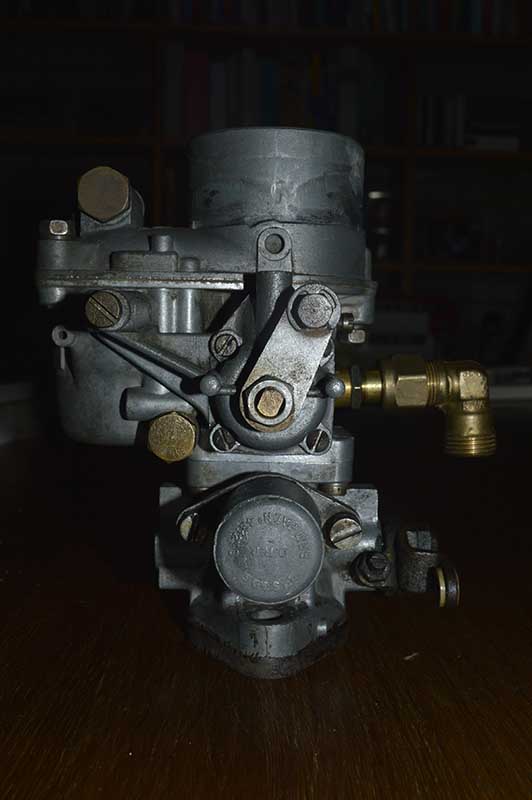

Gisterenavond de tank ingebouwd en de vulslang en ontluchtingslang gemonteerd. Kwam overal net niet mooi uit dus kostte veel extra tijd.
Het enige waar ik niet zo gelukkig mee ben is de spud in. dit is een aluminium buisje van slechts 1 mm dik en dus erg kwetsbaar. ik zie op fotos van andere spud-ins dat ze dikker lijken en van metaal.
kan iemand me hier wijzer maken?
Voorts vraag ik me af of de spud-in echt in de carb moet of kan hij ook in het luchtfilter net boven de carb? Dus op de plek van een gasring. Dan hoef ik de carb niet te verzieken en kan ik dmv een opgelaste moer een wat steviger konstruktie maken

De spud-in die ik gekocht heb, is van koper(legering). En oogt degelijk. Zie foto. Volgens mij moet die wel in de venturi geplaatst worden. Dit heeft een medewerker (die ik ken van de Renaultclub) van een LPG-inbouwstation mij bevestigd. In een zeer grijs (.....) verleden heeft mijn Traction Avant ook met succes op gas gereden met de spud-in ter hoogte van de venturi. De spud-in wordt onder 45 graden afgezaagd en verstoort de doorgang nauwelijks. De weg naar de inlaatkleppen is nog lang genoeg om een goede menging te krijgen.
Ik heb er overigens nog niet mee gereden. Eerst even wat lekkages (zie restauratieverslagen) verhelpen.

Jeroen, je hebt gelijk. Ik verwarde dit met iets anders en mijn post kan dus als niet geschreven beschouwd worden

De spud-in moet ter hoogte van de venturi worden ingebouwd omdat de daar heersende onderdruk de gasregelaar aanstuurt. Dat gaat niet lukken ter hoogte van het luchtfilter.
