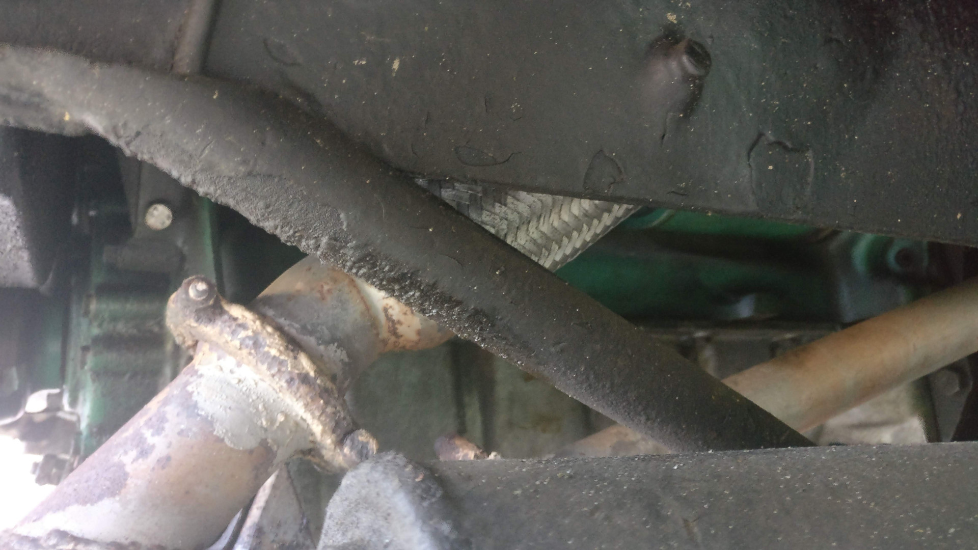

Mijn garage rook al enige tijd naar benzine. Niet gek moet een overdaad aan auto's, veel jerrycans, pannen met terpentine etc, maar toen ik mijn busje even naar buiten reed zag ik dit.
Dat was een hint.
Dit was de oorzaak.

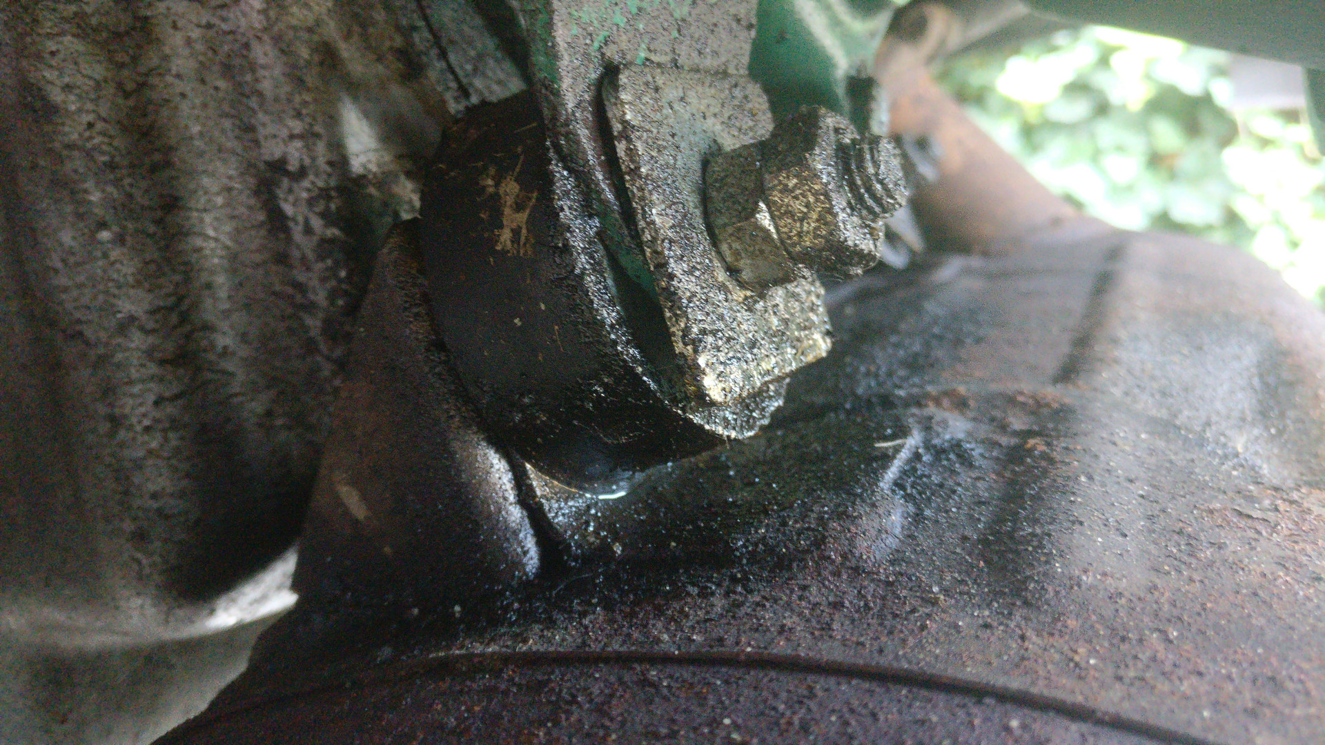

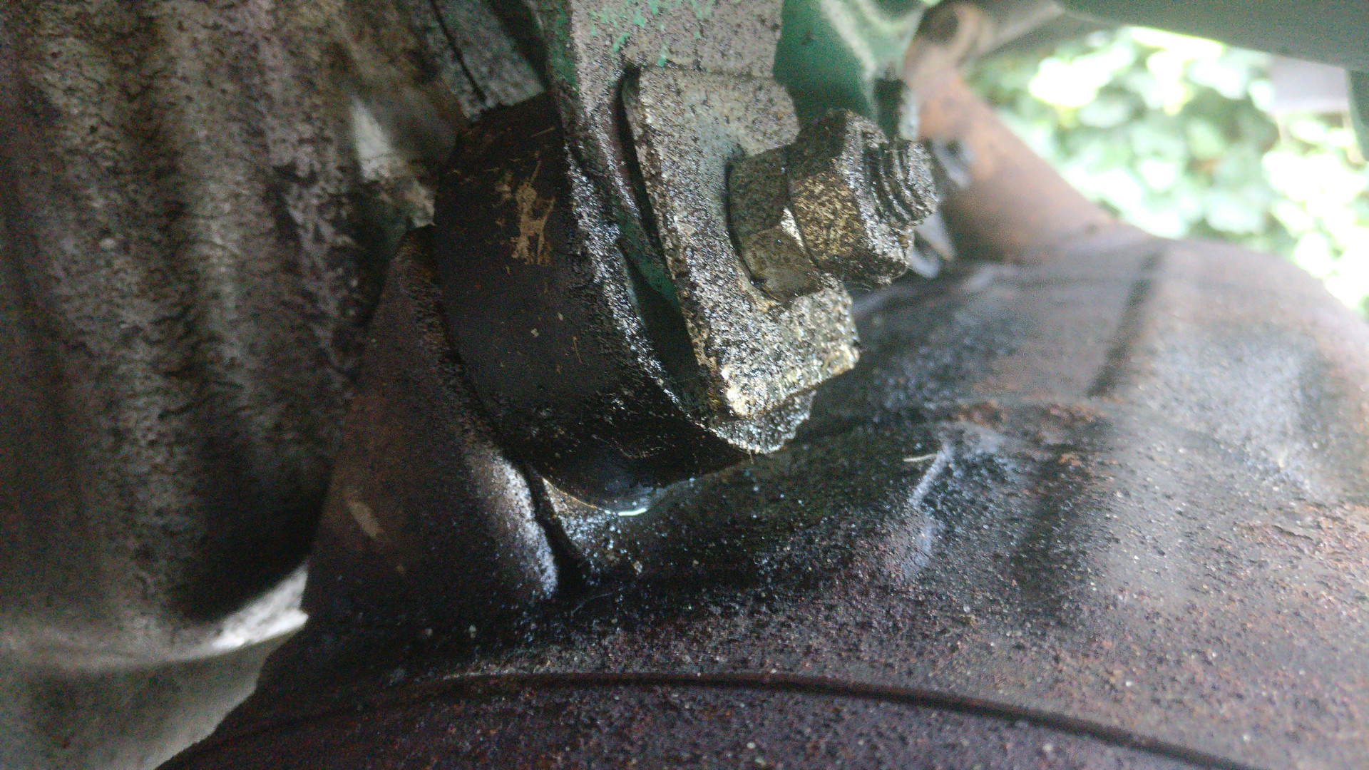

Nieuwe demper er dan maar onder.
Zoals verwacht is de pasvorm een stuk minder dan de oude die ik had.
De gaten vallen wel aardig, maar er zitten echt centimeters tussen de ophangpunten en het blok. Die ga ik opvullen met ringen.
En als ie netjes aansluit op de vlampijp komt hij tegen de poelie.
Maar dat is prima op te lossen met een tikje met de hamer. Hapje uit de onderkant van de poelie, en het past weer prima.
Starten, en dan onderzoeken of hij luchtdicht is...
