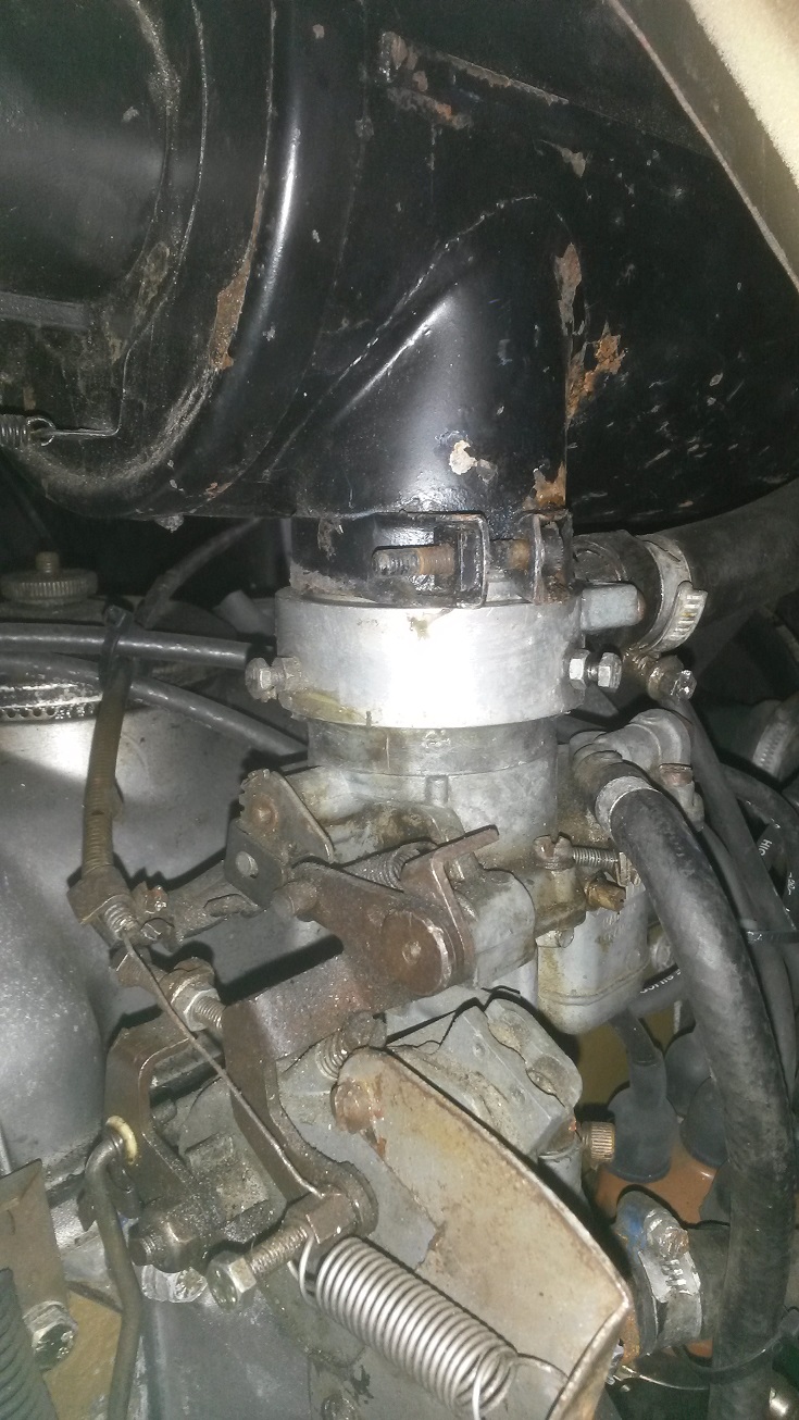

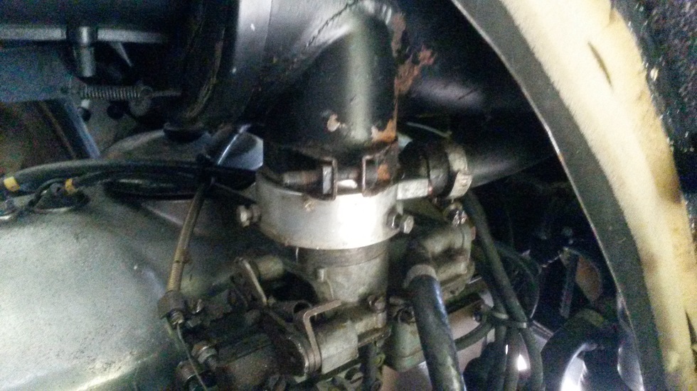

Hoi,
Zag de discussie over de gasring
Ik heb eigenlijk nergens wat van af te hoeven zagen
Alleen het filter is nu 1,5 cm hoger komen te liggen aan deze zijde, tussen het chassis en de filterhuis zit zeker nog 3 cm speling
Misschien dat deze foto's wat verduidelijken

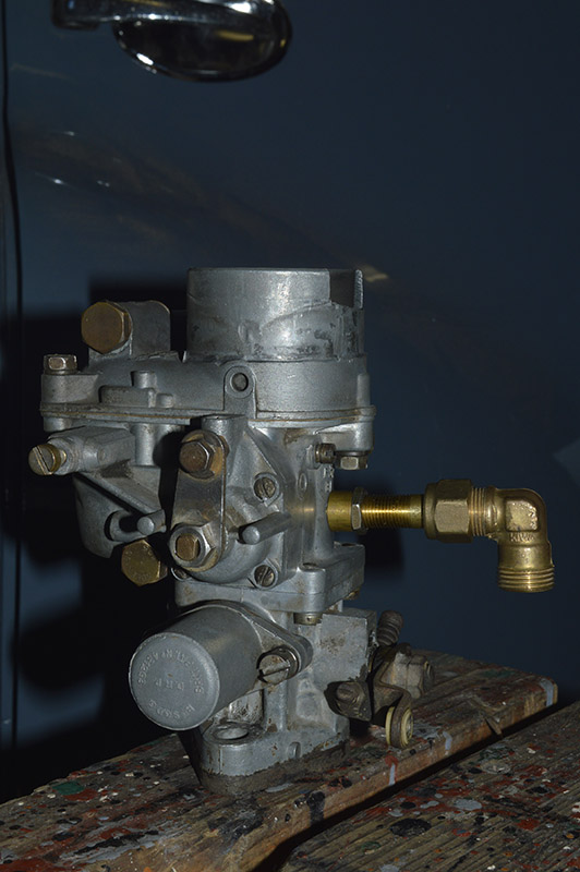

Om de ring lager op de carburateur te krijgen, hoef je alleen een stukje uit de carburateur te halen. E zit een sleuf in de gasring die echter niet over 360 graden doorloopt. Zie bijgaande foto. Bij mij leverde dit echter niet genoeg ruimte op. Later heb ik dit weer gerepareerd......
