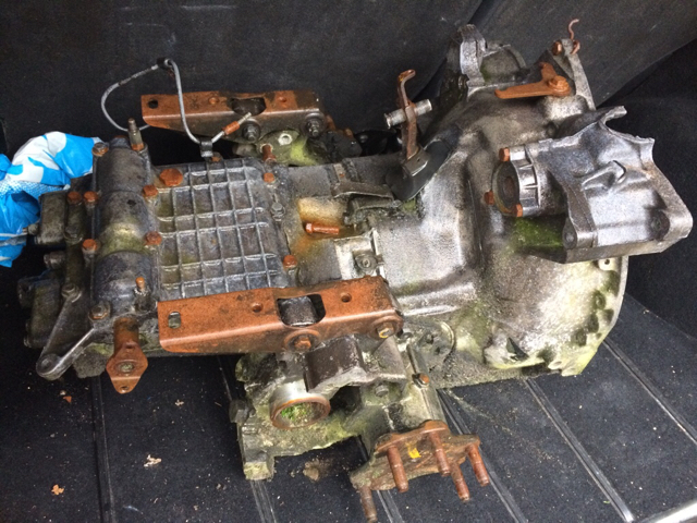

Experimentje: DS versnellingsbak draairichting omdraaien.
Resultaat: het is geen symmetrische indeling dus experiment mislukt!

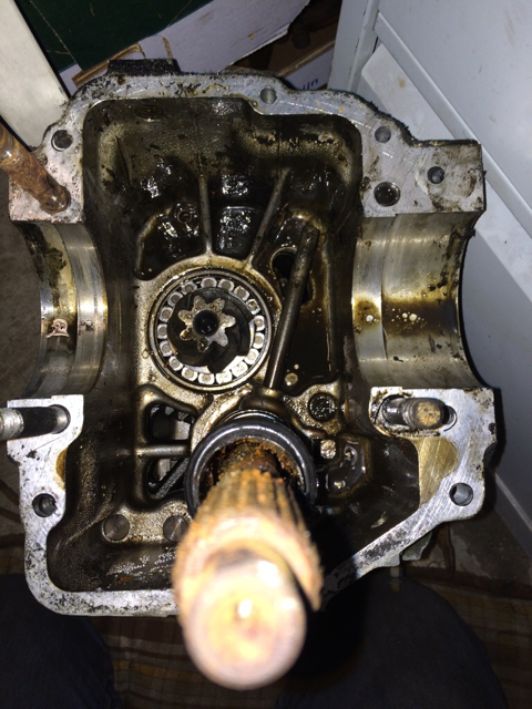

Ik heb inderdaad gisterenavond een DS 4-bak opengemaakt om te kijken wat de mogelijkheden zijnom de draairichting om te draaien. Helaas blijkt het bij dit type bak niet te kunnen, niet symmetrisch. Daardoor raakt het kroonwiel het pignonwiel niet. En het huis heeft zowiezo te weinig ruimte.
Dit was een bak van een DSuper, typenr 14. Dat type bak valt dus af.
Ik ga toch maar eens zoeken naar een ouder type DS 4 bak.
Ter verantwoording: deze bak lag al jaaaaaren buiten in de tuin bij iemand en moest nu weg. Ik zet de bak weer in elkaar en kijk of de DS vereniging hem wil hebben.

Een DS bak is bij voorbaat ongeschikt omdat het differentieel niet omgekeerd kan worden.

De hipoidvertanding van je differentieel zal een andere draairichting niet aankunnen.
Sowieso zijn de tandwielen waarschijnlijk afgesteld voor 1 draairichting, de andere kant op klopt je tandbeeld dan niet.
De axiale krachten in de pignonas zijn groot en die zijn dan ineens de andere kant op.
Ik heb nooit een DS bak uit elkaar gehaald maar zeer waarschijnlijk zit er 1 kegellager en 1 recht lager op die as. Een kegellager kan maar in 1 richting belast worden.
Daarnaast lijkt mij de bak langer en breder bij de aandrijfassen. Misschien wel te maken, maar moet wel over nagedacht worden.

Ok, even mijn boerenverstand laten praten na het openmaken van de DS bak: normaal ligt de DS bak voor de motor. Nu draai ik de bak letterlijk om zodat hij achter de motor ligt. In theorie heb je dan 4 achteruit versnellingen. Maar het HY blok draait de andere kant op als een DS blok.
Dan is het toch qua draairichting opgelost?
Of gaat mijn gedachtekronkel ergens mank?

Dan draait de bak dus toch andersom en dan krijg je t verhaal van Joost

Oja. Bedankt voor de opheldering. Deze DS bak is dan afgeschreven als optie. Ik heb ook even contact gehad met het DS magazijn en die zeiden dat het huis van alleen de oudste typen DS-en zo op het HY blok passen.
Hij liet ook weten om te komen in de nieuwere typen maar dat de oude (voor lange slag) DS-en zeer zeldzaam zijn. Oftewel: mooi als je er eentje tegenkomt mar verder niet echt haalbaar.
Ik heb nog twee Hanomagbakken liggen. Dan ga ik toch daar maar verder mee. Meer geknutsel maar wel alvast de juiste draairichting.
