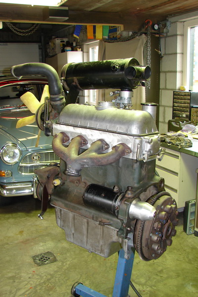

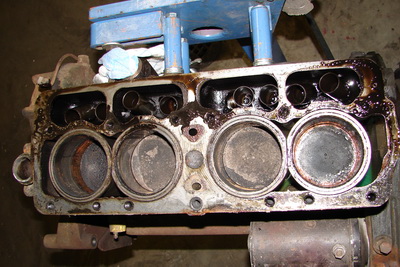

Na een bezoek aan het magazijn en uitgebreide instructies van Albert Hetterscheid, ben ik aan de klus begonnen. De kop is eraf, en ook alle onderdelen die in en aan de kop zitten. Ik ben alles aan het schoonmaken en nadat ik vanmiddag een momentsleutel heb gekocht, kan ik de kop er weer opzetten. Dat aanhalen gaat als volgt (volgens Albert). De eerste keer alle bouten in een vaste volgorde van binnen naar buiten aanhalen met 3 mkg. Vervolgens de bouten een tweede keer in dezelfde volgorde aanhalen met 6 mkg (dus met koude motor). Na ca 500 km rijden alle bouten een stukje losdraaien en vervolgens in één vloeiende beweging weer vastzetten met 6 mkg.
Ik meld me later weer.
Erik

Ter referentie:
Klik voor grotere versies (en dan moet je daar nog een keer doorklikken volgens mij).
