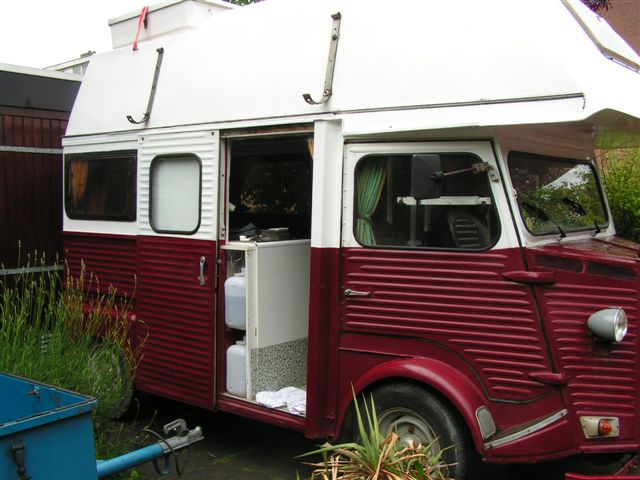

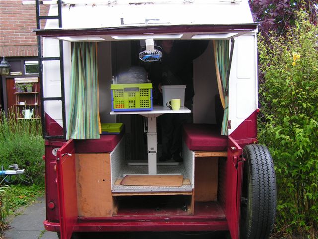

Hebben jullie ervaring met de inbouw van gordels achterin voor de kinderen?
Ik heb daar dus een tafeltje wat je tot bed kunt omtoveren. Heb er wel wat ideeen over, maar wellicht hoef ik het ei niet opnieuw uit te vinden. Wat zijn goede bevestigingspunten?

voor de gordels heb ik gewoon M12 draadeinden genomen en die dwars door de bodem heen gemonteerd,wel even opletten met boren dat je niets tegen komt en dat je niet door het kokertje gaat.
Goeie dikke carrosserieringen er achter en zelfborgende moeren gebruiken dan moet het lukken.
De riemen zelf heb ik aan een hoeklijn gemonteerd en als het moet kan ik dat hoeklijn vrij eenvoudig weghalen en opbergen zodat je er geen last meer van hebt.
Meetsal blijven ze gewoon zitten.
gr willem

Willem, wat bedoel je precies met een hoeklijn?
En dan zijn het, neem ik aan, heupgordels.
Heb je toevallig een foto van hoe het bij jou zit?
(kan ik ook direct even je interieur zien :-) ) Heb nog niet zoveel bussen gezien van binnen.
Zal proberen eens wat plaatjes van die van ons te uploaden.

Een hoeklijn is een ijzeren profiel in de vorm van een L, je kunt in de ene kant het draadeind zetten en aan de andere kand be bouten van de heupgordels.
Ik zag op de foto dat je de banken in de lengte richting hebt en dan hebben gordels eigenlijk niet veel zin.
Je kinderen blijven bij een botsing wel op de plek maar de beweging die het lichaam dan maakt is verre van ideaal.
In de moderne campers is het verplicht stoelen in de rijrichting te plaatsen.
Het nadeel hiervan is dat je iets moet verzinnen op je huidige interieur en dan ben je gelijk je rondzit kwijt.
Ik heb 70cm vanaf de achterdeur een horizontale plank met daaraan een scharnierende plank die als rugleuning dient,de kussens van de rondzit passen hier weer tegenaan en ik kan heook onklappen zodat er een extra bed onstaat.
Er blijft weinig ruimte over.
Ik zal kijken of ik een foto kan maken.
Gr WP

Hoeklijn is nu duidelijk.
Ben wel benieuwd hoe het er bij jou precies uitziet.
Goede kinderzitjes hebben ook zijwangen. Voor de lengte aanrijdingen zouden die de klappen moeten opvangen. Maar ideaal is anders.
Een foto van jouw oplossing zien ik graag tegemoet!
