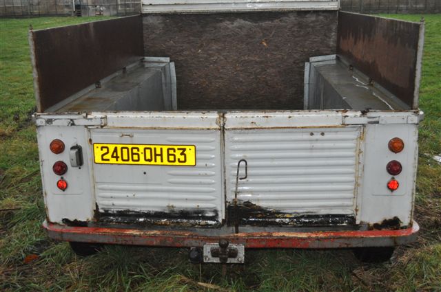

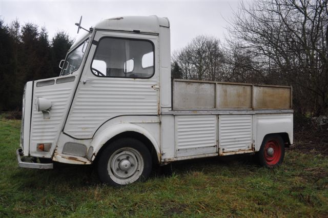

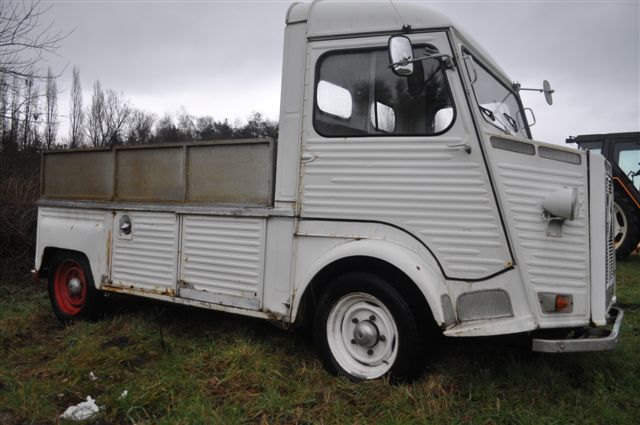

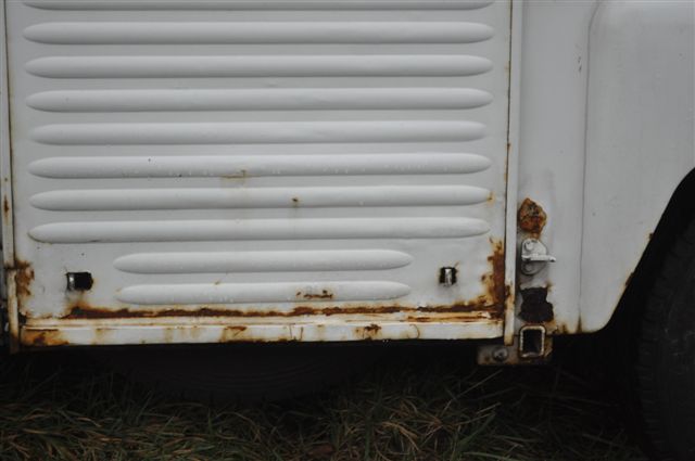

Op aanvraag heb ik wat extra foto's verkregen. De hoeveelheid roest aan het plaatwerk valt me tegen. Wat vinden jullie ervan?

In deze bus zou ik niet een paar jaar gaan rondrijden zonder het roest aan te pakken. Dat is zonde van het geld dat je in de techniek moet gaat investeren. Het hard krijgen van deze pick-up gaat handenvol geld kosten wanneer je dit tegen een commercieel tarief in een garage laat uitvoeren. Dit is echt een bus voor een hobbyist die een leuke klus voor de winter zoekt.
Ik denk niet dat je op zoek bent naar een dergelijk project.

De roest die je aan de buitenkant ziet is (mooi gezegd): het topje van de ijsberg. Mijn bus zag er net zo uit en gebruik 'm nu als donor voor de bus die ik oorspronkelijk als donor had gekocht.
Wat ree zegt: een fikse klus voor de hobbyist. De deurtjes/klepjes zijn zo te vervangen echter de krikpunten zijn zwaar aangetast, de kokertjes in de wielkasten achter zijn doorgerot (waarschijnlijk ook aan de bovenkant in de wielkast). Je opstapjes rotten ook van binnen(=onderkant) naar buiten dus is dat waarschijnlijk ook een kwestie van vervangen. Daar zou je nog wel een paar duizend aan kwijt zijn, maar dan heb je wel iets moois
. Deze vraagprijs is dan wel pittig.

Helaas zijn de achterdeurtjes niet standaard. Daar zal dus ook flink gelast moeten worden.Stephan schreef:De deurtjes/klepjes zijn zo te vervangen ...
