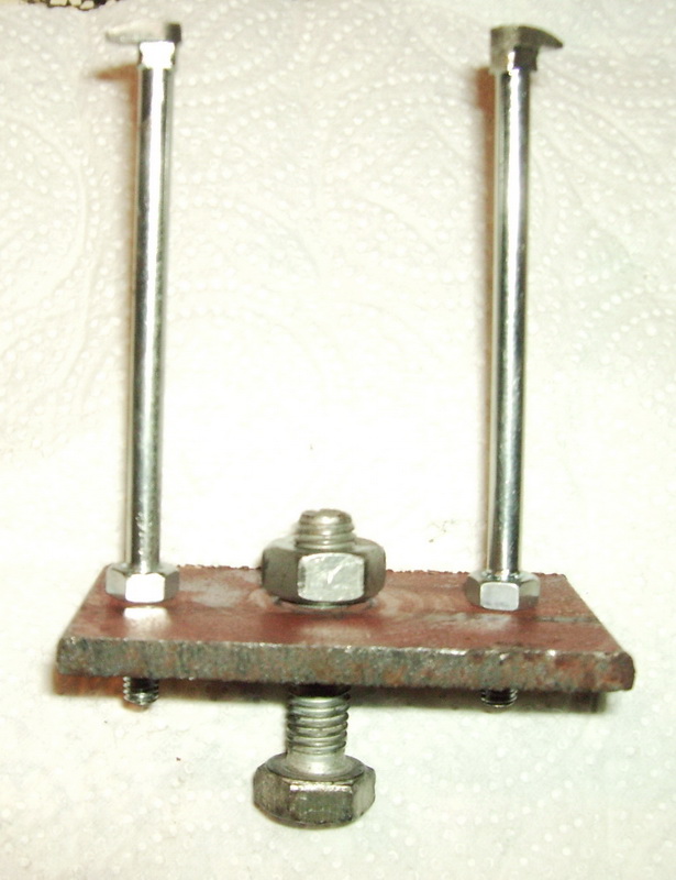

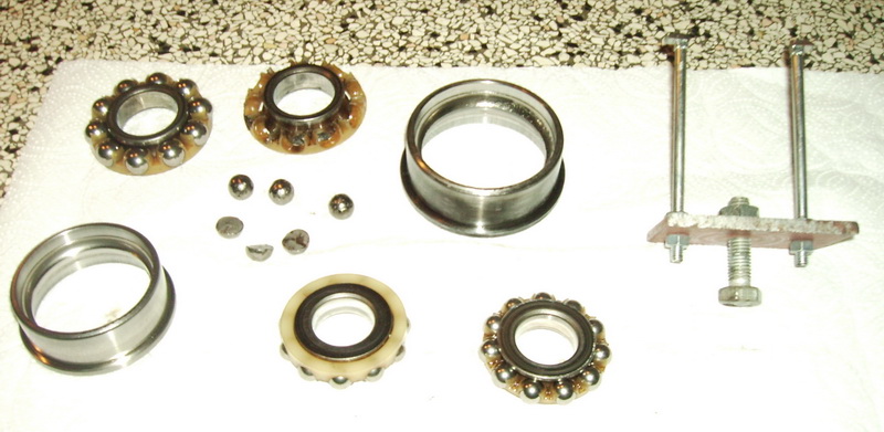

Erik: zoals HYvonne al schreef, óók ik had afgelopen voorjaar een compleet stukgelopen onderste lager. Ik vond nog drie héle en 3, 5 halve kogels daarvan terug onderin de bak.
Je schreef dat je al kans hebt gezien het achterste deksel van de versnellingsbak te verwijderen. Ikzelf heb daarvoor eerst in het plaatwerk achter de versnellingsbak een flinke deuk moeten rammen voordat ik ruimte genoeg had om dat deksel te verwijderen (overigens gaat de eer voor deze oplossing naar mijn dorpsgenoot, Theo Joosten !). De buitenste lagerschalen hebben aan de buitenzijde van de bak een kraag. Het bovenste lager kreeg ik eruit door met een scherpe beitel tussen de bak en die kraag te tikken waarbij ik (voor zover de ruimte dat toestond) dat zoveel mogelijk "rondom" deed waarna het lager (heel langzaam) loskwam.
Het onderste lager werd echter een probleem omdat je er nauwelijks bijkunt en óók geen poelietrekker op kunt zetten. Ik vermoed dat dit jouw bedoeling is aangezien je het hebt over het maken van een 10x10 cm. gat in het plaatwerk (waarbij ik me afvraag hoe je in hemelsnaam een haakse slijper o.i.d. in die beperkte ruimte kunt manouvreren ...).
Aangezien bij mij dus verschillende kogels verdwenen waren heb ik zelf een mini-poelietrekkertje gemaakt waarbij de klauwtjes niet naar binnen maar naar buiten gericht waren en waarbij die klauwtjes dóór de (kogel-)openingen in de nylon ring achter de buitenste lagerschaal gehaakt konden worden. (zie vervolg)

Ik heb de hulp van HYvonne nodig om een fotootje van dat apparaatje hier op het forum geplaatst te krijgen (jaja Jacques: "lachu ...", maar 't kost me weer en hele avond om uit te vissen hoe ik ook al weer een afbeelding hiero geplaatst krijg ...) Betreft een stripje ijzer, twee op maat geslepen bolkopboutjes en een M8 bout met twee moeren (en een avondje knutselen ...).

tip 1: ikzelf heb met een sterke magneet uiteindelijk die halve kogels onderuit de versnellingsbak "gevist". Die magneet heb ik óók gebruikt om die frictiering weer op z'n plaats te krijgen want je hebt nauwelijks ruimte om ergens je vingers onder te krijgen (wederom een tip van eerdergenoemde Theo Joosten) .

Verrassing! (foto's van Otje)
- IMG_2968.jpg (118.47 KiB) 51093 keer bekeken
- IMG_2970.jpg (131.47 KiB) 51093 keer bekeken
