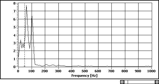

Eén punt van aandacht is het volgende. De HY heeft een piek in het geluidsniveau bij 2 toerentallen,
zie het plaatje van een van mijn metingen.
In de oorspronkelijke opzet is dat zo rond de 45 en 75 km/h.
Een HY rijdt het lekkerst boven de 85 km/h.
In de nieuwe situatie is door de grotere overbrenging het grootste geluidsniveau rond de 50 en 83 km/h. Dit zijn snelheden die je nogal eens rijdt, en dat is lastig. Ik heb extra geluisisolatie aangebracht om het rijden op deze snelheden aangenamer te maken. Voordeel is wel dat de bus bij 100km/h nu echt (relatief) stil is.
