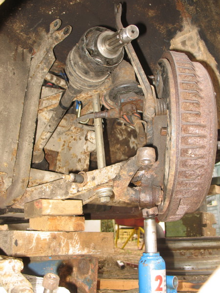

Rechts voor is de laatste hoek van de HY die onder handen wordt genomen. Tot nu toe zijn geen problemen opgedoken, behalve laswerk.
Meteen bij het opbokken blijkt al, dat er ditmaal iets flink mis is, want het wiel kan horizontaal een centimeter of 3 op en neer bewogen worden.
In vertikale richting is er ook speling, maar mijn waarneming lijkt mede te worden beïnvloed door de grote speling horizontaal.
Eerst het wiel los en onder de wagen met daarop een balkje als zekerheid onder de langsligger.
De stuurkogel (het gewricht tussen de stuurstang en stuurarm, die haaks op elkaar staan bij vooruitrijden) heeft een heleboel speling.
Nadat de splitpen onder de stuurkogel verwijderd was, kon ik de opsluitmoer er zonder kracht uit draaien; wellicht is er onjuist gemonteerd?
Het lostikken van de kogelbout uit de stuurarm gaat niet van zelf, wat zit die vast. Met een krick onder de stuurarm als ondersteuning en flink beuken op de losgedraaide moer en boutkop komt hij los.
Roestwater geeft aan, dat dit werk niet voor niets is.
De onderdelen worden schoongemaakt en bekeken; ze zien er helmaal niet slecht uit. Wel hier en daar een roestpitje, maar geen sterk gesleten kogelvlakken. Daarom heb ik ze zonder vet even in elkaar gezet: er is vrijwel geen speling voelbaar.
Wel zit er bijna 2mm ruimte tussen stuurarm en afdichtring, waardoor water vrijwel ongehinderd naar binnen kan lopen. Deze ruimte heb ik met een o-ring opgevuld.
Met rijkelijk kopervet is de zaak weer gemonteerd met een prima resultaat. De splitpen is niet vergeten.

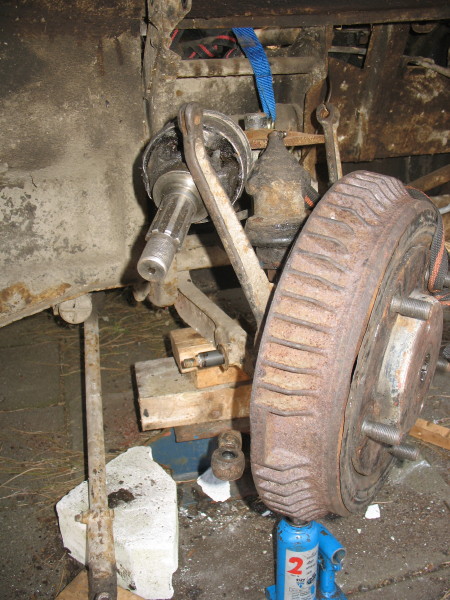

Voor het hoog houden van de bovenste triangel heb ik een spanband gebruikt, die om de stoelpoot vast zat. Op de foto dat stukje blauw met haak.
Hoera, de aandrijfas is los! helaas is hij niet verder te verwijderen; daarom wordt hij 'opgehangen' aan de bovenste triangel om niet in de weg te zitten.
Ik heb geen mooie pers gemaakt om de onderste fuseepen los te krijgen, maar een dikke stang met schroefdraad tussen de triangels gespannen en die aangehaald. Met de bovenste fusee op zijn plek moet op die manier de onderste er uit te persen zijn (als die moer los is tenminste). En voor Johnny: ik gebruikte de as van de bovenste triangel van een LT.
Met een stevige stang worden beide triangels naar elkaar getrokken, om de onderste fusee los te krijgen. De krick onder die fuseepen helpt daarbij. Toch was ook de brander nog nodig!
Nou, het is me gelukt, maar met behoorlijk veel kracht en inderdaad was de brander nodig vooraleer het ontspannende 'klonk' klonk. Toen rustte de fusee op de moer, die ik voor de zekerheid er een paar gangen op gedraaid had. In mijn overmoed heb ik de trekstang gedemonteerd, om er even later achter te komen, dat de rest van de pen er echt ook met de stang uitgetrokken moest worden, zo loeivast zat die boel.
Nu even goed nadenken hoe ik straks de boel weer ga monteren, want die wielophanging is gewichtig en het inpielen van de fuseepennen in de triangels valt ook niet mee.
Anders dan bij een tapse pen 'zoeken' deze cilindrische pennen niet en bij de minste aanraking gaan ze uit lijn. Maar eerst de aandrijfas eens bekijken en doorsmeren.
