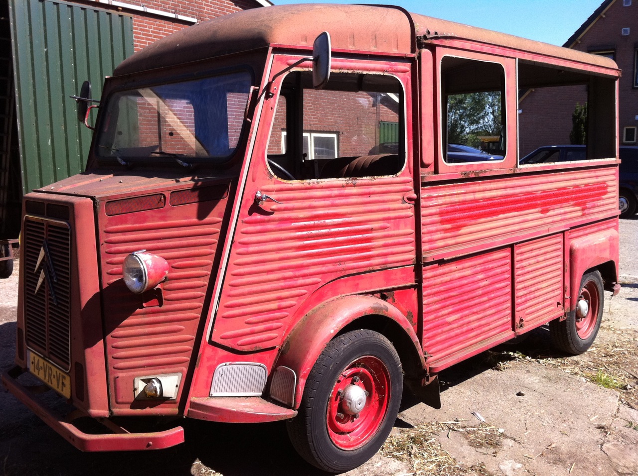

Sinds 2 dagen ben ik begonnen aan een fantastisch project; een franse HY uit 1977.
Ex brandweer dienst auto met kenteken 14-vr-vf. Hij is volgens de zeer complete papierwinkel in augustus 2000 geimporteerd vanuit Frankrijk.
Geen idee wie hem geimporteerd heeft, maar het was in elk geval de bedoeling om deze HY een tweede leven te gaan geven.
Zoals dat dan gaat is dat uiteindelijk toch nog niet gebeurd. Via een omweg kwam hij bij mijn zusje en haar man terecht. Die hebben er met veel plezier mee gereden, en wilden er een campertje van maken.
Maaaar.. toen er een kleine bleek te komen was de HY ombouwen niet echt haalbaar meer. Met pijn in zijn hart heeft mijn zwager hem toch jaren in de schorsing laten staan, van plek naar plek gesleept. Uiteindelijk hebben ze besloten het project nog een boost te geven (paar jaar geleden), en alles te gaan schuren + ramen / deuren er vast uit te halen. Het schilderen is er helaas nog niet van gekomen toen.
Wegens plaatsgebrek heeft de HY toen (geschuurd en zonder ramen/deuren) buiten moeten staan in weer en wind, jaren lang.
Een paar weken geleden begon het mijn zusje en haar man pijn te doen de bus steeds verder achteruit te zien gaan, en hulpeloos toe te kijken.
Ik wil al jaren een campertje in elkaar knutselen, en ben al besmet met het Citroen virus (heb een Dyane in knutselstaat). Na de plechtige belofte dat ik beter voor de HY zou zorgen dan hun gelukt is mocht ik hem overnemen voor een prikkie.
En zo had ik ineens een HY!
Het was wel schrikken toen ik hem na jaren weer zag staan! Geen deuren/ramen, roestig, vies, oud, stoffig. In de aanloop naar zijn laatste dagen, zo leek het.
Gelukkig bleek het vooral plaatwerk te zijn dat her en der krokant is, in het algemeen is het plaatwerk nog hard. De bodem is ook erg hard. Van binnen is het ook allemaal hard en roestvrij op een paar gaatjes na.
Na het controleren en bijvullen van alle vloeistoffen, vervangen van de accu geprobeerd of de motor nog tot leven wilde komen. Na veel proberen kwam er leven in! Duidelijk dat de ontsteking niet goed is, te weinig vonk en verkeerd tijdstip. Maar afgezien daarvan klonk het blok erg mooi!!
Gisteren samen met een vriend (een echte Citrofiel) een inventarisatie gemaakt van de te kopen onderdelen / spullen en de werkzaamheden. De HY staat nu nog bij de boerderij van mijn zwager. Mijn idee is om hem APK klaar te maken in zo kort mogelijke tijd, en om hem dan mee naar mijn huis te nemen (Hilversum). Thuis kan ik dan het laswerk op mijn gemakje aanpakken, elke avond een gaatje braaien zal ik maar zeggen.
Gisteren ook de carburateur eraf gehaald en helemaal schoongemaakt. Hij bleek er helemaal los op te zitten trouwens (achterste moer helemaal los). Ontdekt dmv het werkplaatsboek dat de hoofdsproeier er gewoon niet inzit! Het buisje wat eronder zit viel er gewoon uit. Die sproeier moet er dus snel gaan komen. Na het monteren en de ontsteking nagekeken te hebben liep hij alweer veel beter. Maar nog steeds niet stationair, zal de missende sproeier wel zijn.
Het dashboard deed ook niks (verlichting, meters, knopjes). Zekeringen en alle aansluitingen schoongemaakt en contactspray, et voila alles werkt weer. Goed gevoel!
Ik ben nu vooral op zoek naar normale onderhouds spullen en wat lastigere dingen zoals 4 banden (duur, ik weet het).
Vandaag nog even bellen met het HYteam in Heesch denk ik.

- HY zegt Hallo
- IMG_0193.jpg (470.68 KiB) 26662 keer bekeken
