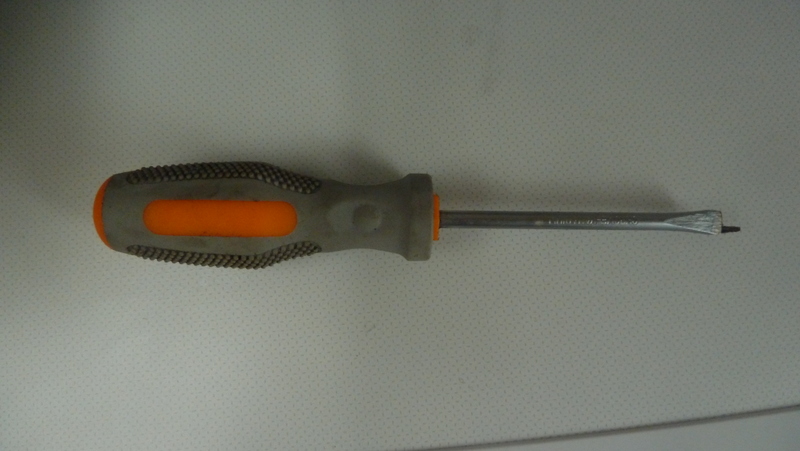

Re: Remmen monteren
Precieze vorm van de schroevendraaier hoor ik verschillende verhalen over, maar volgens mij is het de bedoeling een punt aan een zijkant te hebben zeg maar.
Dus je maakt er een tweepuntige vork van en dan haal je 1 punt weg, dacht ik.
Heeft Teun misschien een plaatje of schetsje? :)
Re: Remmen monteren
Ik heb ook een puntje uit het midden gehaald en nu dus een 'vork'
Ben ook heel benieuwd naar een foto of tekening van Teun.
Hoe hou je grip op de veer met een puntje?
Re: Remmen monteren
FerrHy schreef:Ik heb ook een puntje uit het midden gehaald en nu dus een 'vork'
Klopt eigenlijk wel wat Leipie schrijft. Bij deze een plaatje.
Re: Remmen monteren
Aha, heel goed. Dat ga ik ook proberen!
Dank je voor de foto!
