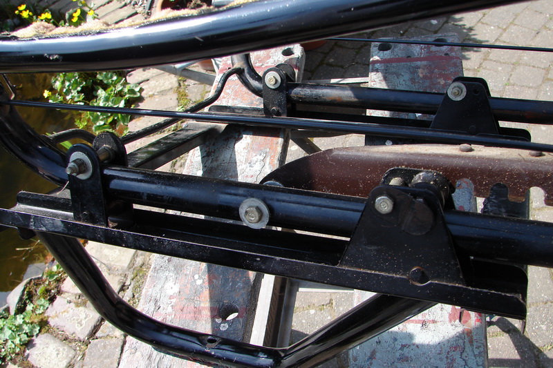

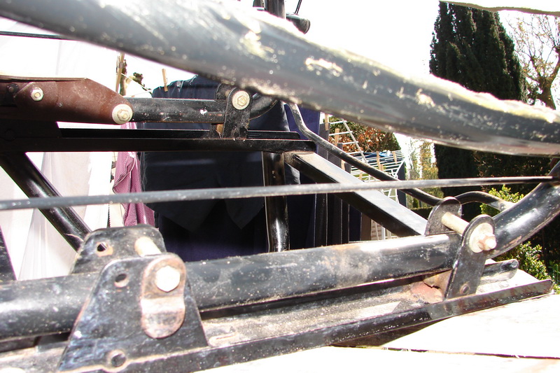

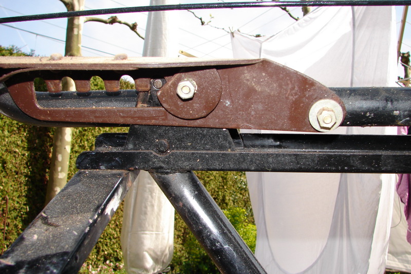

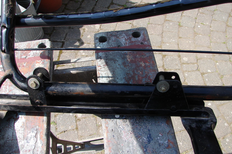

Re: Monteren stoelen in HY van 1979
Hallo Jurjen,
Ik heb eens tussen mijn foto's gezocht en de volgende gevonden van toen ik mijn stoelen nieuw bekleed heb. Misschien heb je er iets aan.
Succes er mee!
Bericht door tbersma »
Ik heb vorige week mijn stoelen aan de onderzijde ook opgeknapt. Gelukkig was het geheel compleet. Op de laatste foto van hierboven kun je zien dat er nog gaatjes ongebruikt zijn. Daar hoort een boutje te zitten dat in een soort rubber klosje is gevat. Dat is een boutje zonder moer dat door een lipje op z'n plaats wordt gehouden. De bedoeling van het rubber is (denk ik) dat bij het verstellen het onderstel niet staal op staal draait en tijdens het rijden het niet klappert. Op de technische tekeningen (onderdelenboek zie flying hy) is dat ook terug te vinden.
mvrgr,
Tjebbe
