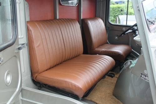

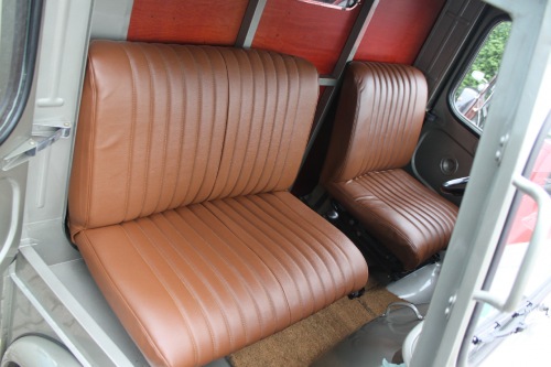

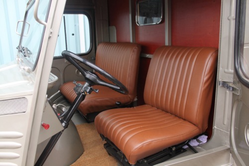

Vorig jaar op een meeting in Oene zag ik het bankje op bijgaande foto's. Ik neem aan dat je zoiets zoekt. Als ik mij goed herinner dan was dit afkomstig van een Ford Transit en waren de poten verbouwd. Ik meen zelfs te weten dat dit van Thomas B. was. Je zou hem eens kunnen vragen. (Teun weet vast hoe hem te bereiken)

Een 2VC/HY specialist actief op dit forum bouwt gewone stoelen om naar een 1,5 sits bankje. Volgens mij was het Sander Aaldrink. Er staan in ieder geval foto's van dit bankje op het forum. Ik wil sowieso uitzoeken wie dit ook al weer was want ik ben eigenlijk ook van plan dit te laten doen, maar vanavond gaat dat niet meer gebeuren

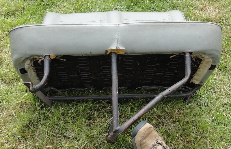

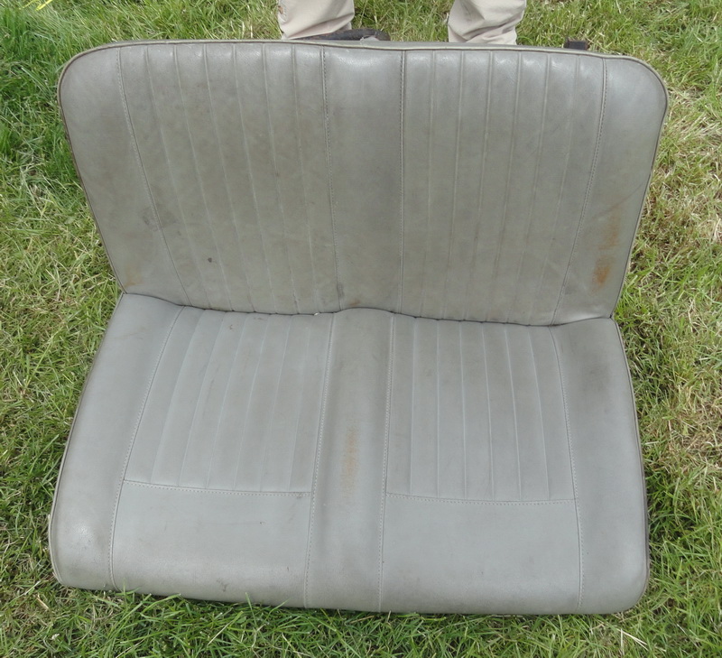

Ik heb een paar foto's uit die link gestolen,
Deze bedoel je toch?
De 'maker/bedenker' is Sander Aalderink, zijn website is: http://www.eendengarage.nl
en op het forum heet hij Eendengarage

Dat is wel erg fraai ja, als je dan aan de onderste rugleuning buis een isofix balk maakt ben je helemaal het binkie! Dan heb je namelijk geen 3 punts gordel nodig voor die plek, en kan ie mooi in het midden en Mamma op haar eigen plek.
Ik denk dat ik dat wel na kan maken en dan zelfs zo dat je het 2 de zitje netjes weg kunt klappen mocht je de kap eraf willen halen.
