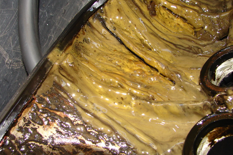

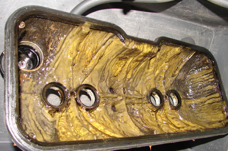

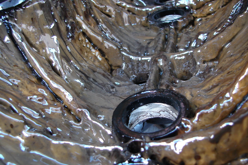

Toen ik mijn bus pas had dacht ik dat ik maar eens het kleppendeksel eraf moest nemen om de boel te bekijken. Zie en huiver!
De bus had de afgelopen jaren alleen maar korte stukjes gereden en zie hieronder wat daar het gevolg van kan zijn. Vocht vermengd met olie ziet er dan zo uit. Dit betekent niet meteen dat de koppakking stuk is. Je ziet ook dat de kleppentrein nog behoorlijk schoon was.
Ik had resultaat met de boel schoonmaken en olie verversen. Ik hoop jij ook!
Advies: laat er even iemand met verstand van zaken naar kijken voordat je te erge conclusies trekt.

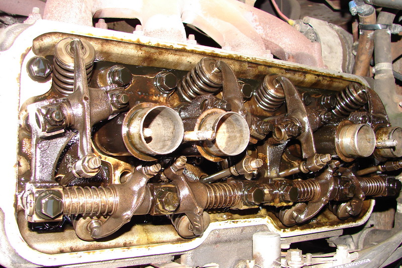

Na een periode van een sur place ligt nu bijna de gehele motor uit elkaar. De kop is er vanaf, letterlijk en figuurlijk zullen we maar zeggen. Wanneer ik de koppakking bekijk is hij nergens doormidden ofzo. Ook zie ik als leek geen tekenen van lekken of andere bijzonderheden. Wanneer je met een liniaal over de kop gaat lijkt hij (kaars)recht te zijn. Zou het dan toch niet de koppakking zijn? Of kun je op basis hiervan geen conclusies trekken? Mogelijk de voetpakking? Is het veel werk nu deze gelijk ook maar te vervangen? En als het dit ook niet zou zijn. Zijn er nog andere zaken die die mayonaise in de motor kunnen veroorzaken en vervangen moeten worden? De motor ligt nu toch open. Komende week neem ik de kop mee naar een garage met de vraag of het (toch) een idee is om de kop te laten vlakken. Aan de kop zit trouwens nog het spruitstuk. Moet dat er vanaf wanneer je de kop wil laten vlakken?
De motor (uit 1981) lijkt er redelijk netjes uit te zien. De kleppen, zeker die van naar de uitlaat, zijn wel redelijk geroest van de buitenkant. Is dat alarmerend?

Hee Michel,Ree schreef: Als er er een lek is, stroomt er koelvloeistof naar je olie en/of olie naar je koelvloeistof en/of koelvloeistof je cilinder in, etc... Dit wil je eigenlijk constateren voordat je het blok uit elkaar trekt. Koelvloeistof in je olie kan je waarnemen door een aansteker onder je peilstok te houden als er olie aan hangt. Het koelvloeistof in de olie gaat verdampen en dus knetteren aan je peilstok. Verbrandingsgassen in je koelvloeistof kan je constateren met een tester. Die kan je voor ongeveer een tientje kopen bij bijvoorbeeld de Brezan of een andere automaterialenhandel. Een garage kan dit ook zo voor je doen.
Je bent nu gaan klussen zonder eerst een diagnose te stellen. Voor hetzelfde geld heeft je blok veel korte stukjes gereden, en heb je een kleine lekkage van je koelvloeistof. De prut verdwijnt niet zomaar allemaal zonder je olie te verversen. In dat geval ben je nu voor niets je blok uit elkaar aan het trekken... Volgens mij heb je niet eens de compressie gemeten, en dat was nu érg handig geweest. Maar goed, mijn tip is om te testen of er verbrandingsgassen in je koelwater zitten want zonder een verdere hint dat er daadwerkelijk iets stuk dieper in het blok, zou ik hem niet verder uit elkaar trekken...
