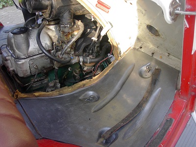

Re: Mijn eerste HY camper... krijgt make-over...
Vandaag de hele dag besteed aan de 4 vloerplaten. Vloerplaten zien er nog puik uit.
2 buitenste vloerplaten getectileerd aan de buitenkant en de 2 andere vloerplaten behandeld met hameriteverf.
Van de bovenkant alle 4 geheel bekleed met antidreunplaten van 2,5 mm en de 2 vloerplaten die boven de motor en bak aan de buitenkant beklakt met eierdoppen isolatie. Daar komt de meeste herrie vandaan en daar komt ook weinig buitenwater.
En vandaag 2 herstelplaten besteld voor de neusplaten, deze worden 21 volgende week erin gelast.
Volgende week ga ik een begin maken met de hele cabine fijn op te schuren......
zodat na het laswerk en plamuren. over een week of 2 de eerste primer lak er op kan (met een rolletje , zoals "otje"" ..
Twijfel alleen nog aan de keus van de verf...... want de verf moet wel vloeibaar zijn als je lekker gaat rollen.......lol
groet Rene
groet Rene

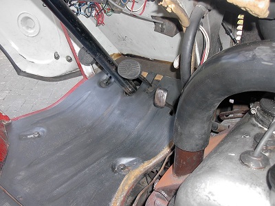

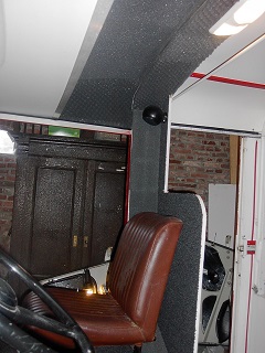

Ook het interieur wordt onderhanden genomen.
4 m2 Antidreunplaten erin gekomen, + afwerking met antie herrie schuimplaten etc.
Deuren (ook antidreun) begin met afwerken....
groet Rene
groet Rene
