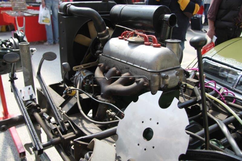

Re: Speciaal rem gereedschap
Ree,
Even een foto van Henk gepikt, je ziet hem hier op de foto.
De schijf lag bij Ben tijdens Citromobile.
Teun mag uitleggen hoe het werkt:
- ImageUploadedByTapatalk HD1368476271.325421.jpg (113.04 KiB) 57986 keer bekeken

Teun is niet zo vlot, dus ben ik 'm gewoon voor! Ik kan niet langer wachten... ben benieuwd naar reacties van anderen.FerrHy schreef:Teun mag uitleggen hoe het werkt:
De bedoeling is dat je de plaat in de trommel houd en dan is erg geen, weinig of veel ruimte tussen de buitenste omtrek van de plaat en je trommel.
'Een op het oog' of gemeten neem je in je op hoeveel ruimte er tussen de plaat en de trommel zit.
Vervolgens monteer je de plaat op het fusee stuk en kan je via de uitsparingen in de plaat bij je stelnokken of hoe we die dingen ook noemen.
De remschoenen vervolgens zo afstellen dat ze evenveel uitsteken als de ruimte die je in je trommel had en voila klaar.
Hoe precies dit gaat zal de ervaring leren, of je nu zonder passer kan, weet ik niet.
Ik denk wel dat het tijdens het afstellen helpt om je remschoen mooi 'rond' te houden, omdat je constant referentie hebt met de plaat en je zal veel beter 'in de buurt' uitkomen.
Vervolgens nog een keer met de passer er langs voor de precisie en dan ben je klaar.
Ik ben heel benieuwd naar de ervaringen met de plaat.

Wij hebben dit in het HY team magazijn geprobeerd op zowel de voor als achteras en het werkt prima. De buiten diameter van de schijf is de binnen diameter van de trommel. Bij de uitsparingen kan je zien hoe de remvoering zit ten opzichte van de diameter en afstellen.
Ik heb er ook een gekocht makkelijk mee te nemen zo plat.

Het is je vergeven. Overigens: je moet wel een hele goede passer hebben wil ie precieser zijn dan met de schijf...FerrHy schreef:Teun is niet zo vlot, dus ben ik 'm gewoon voor! Ik kan niet langer wachten... ben benieuwd naar reacties van anderen.FerrHy schreef:Teun mag uitleggen hoe het werkt:
Sorry Teun,

Ben benieuwd of dit ook geldt voor uitgedraaide remtrommels. Ga ik graag uitproberen als ik eraan toe ben!citrofielnl schreef: Overigens: je moet wel een hele goede passer hebben wil ie precieser zijn dan met de schijf...
Ook daarvoor is ie te gebruiken, dan beoordeel je eerst hoeveel ruimte er om de schijf is als je hem in de trommel legt en stelt de schoenen vervolgens optisch op die maat. Iets buiten de schijf dus.
