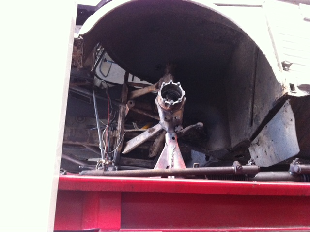

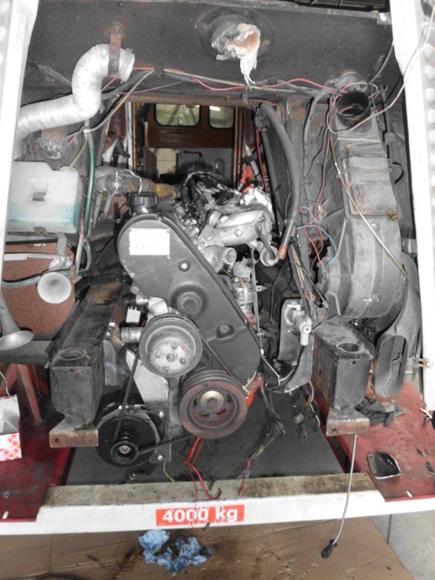

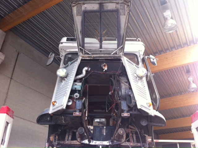

Re: 120 PK injectie 5 versnellingen en op LPG
Foto's voor zover van de week meer.
- foto kopie 2.JPG (198.14 KiB) 61401 keer bekeken
- foto.JPG (135.33 KiB) 61401 keer bekeken
- foto kopie.JPG (95.69 KiB) 61401 keer bekeken
ziet er wel spannend uit.
ben benieuwd naar het eindresultaat (incl youtube filmpje...?)

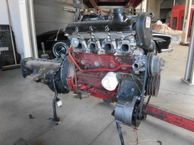

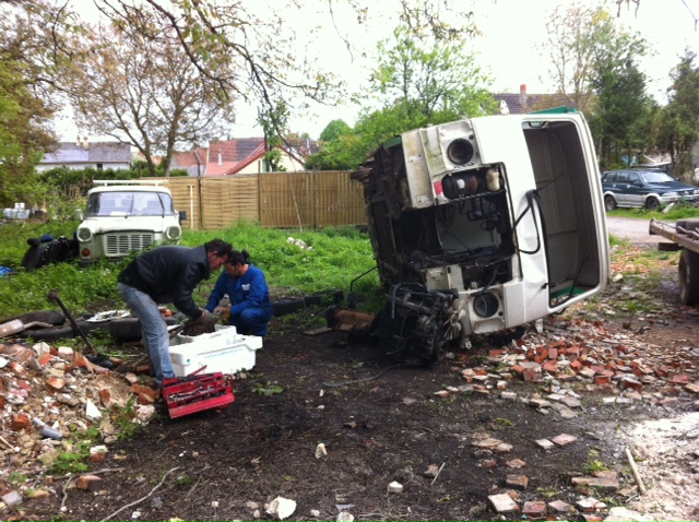

Nog een paar kliekjes
- DSCI2632.jpeg (110.92 KiB) 61366 keer bekeken
- DSCI2649.jpeg (99.22 KiB) 61366 keer bekeken
- foto.JPG (135.33 KiB) 61366 keer bekeken
Haha, kinders tochcitrofielnl schreef:Klinkt goed, nu de plaatjes nog! Ben benieuwd!
Ben vooral benieuwd naar jullie ervaringen. Hoe passen jullie de uitgaande assen aan? Hoe goed past het blok op de bak? Past de bak in de beschikbare ruimte? Spannend, hoor!
Blok past met aanpassingen perfect op de bak. Motor met bak past zonder enig zaag en of laswerk in de HY. Niets is zichtbaar totdat je de motorkap open klapt.

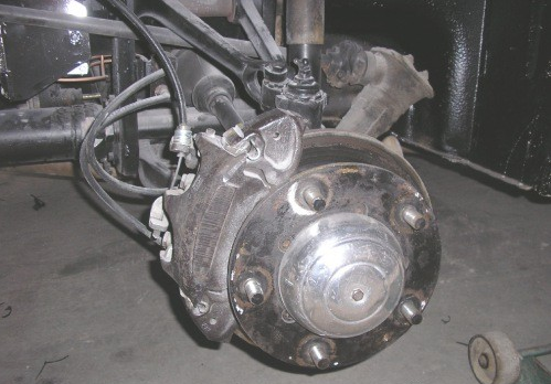

Zo moet het straks eruit zien.
- REM2.png (330.28 KiB) 61322 keer bekeken
- Rem.png (269.14 KiB) 61322 keer bekeken
